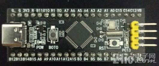

用到的设备:HX1838红外接收器,红外遥控,引出USB的STM32F103核心板
基本原理就是用STM32F103核心板模拟USB键盘,解析HX1838收到的红外信号后转为按键命令发送给电脑

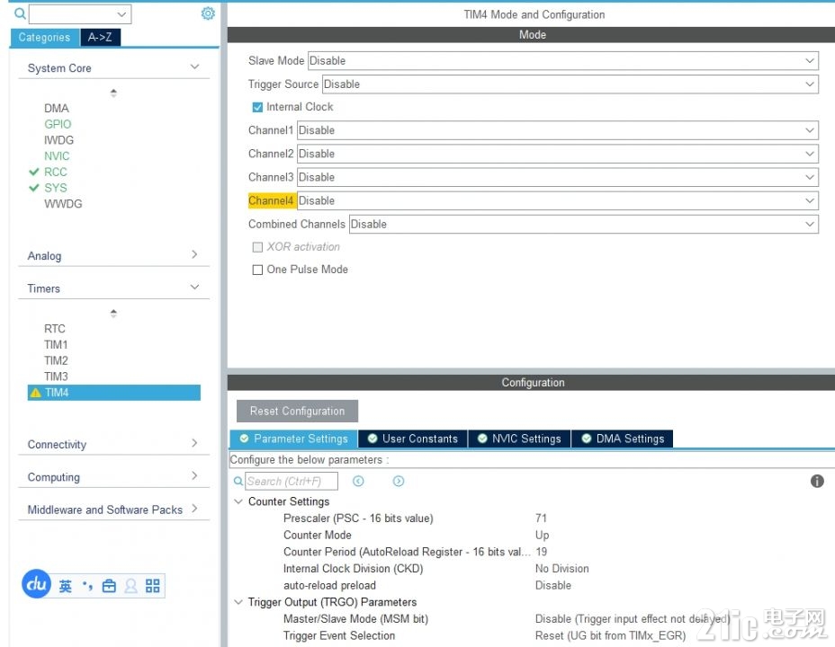

通过STM32CubeMX配置一个定时器用来对高低电平进行计时,为了避免太过频繁的进入中断,这里配置的周期是20us
在定时器中断函数里调用IRTimeCount传入参数为定时器触发的周期

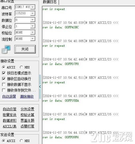

在主循环中调用IRAPP(),检测到正确的红外控制命令后IR_code_flag会被置位,先通过串口打印看看效果
  1. if(IR_code_flag == IR_CODE_FLAG_CMD)
  3.         printf("rev ir data: %02X%02X%02X%02X\r\n",IR_code[0],IR_code[1],IR_code[2],IR_code[3]);
  4.         IR_code_flag = IR_CODE_FLAG_NONE;
  5. }
  6. else if(IR_code_flag == IR_CODE_FLAG_REPEAT)
  7. {
  8.         printf("rev ir repeat\r\n");
  9. }

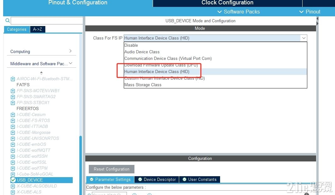

接下来实现用STM32F103模拟键盘,在STM32CubeMX中开启USBDevice
选择HID
生成的代码默认设备类型是鼠标,找个键盘的描述符替换掉usbd_hid.c中的鼠标描述符
