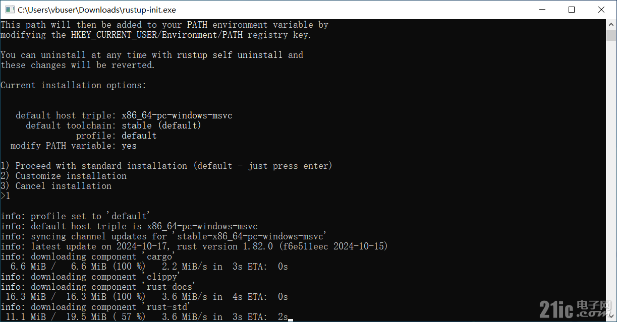

下载完成后双击打开,会打开一个命令行窗口:
2db5c588dd7d61574695bf5082834f6f
有3个安装选项,直接输入1并回车,选择默认配置进行安装。安装过程会从自动下载所需内容:
1cf3ead6b97de4b9c65d6ac2697a911a
出现绿色的文字提示表示安装完成:
b59cf758f7bd5b13f3805fba12dcb1a3

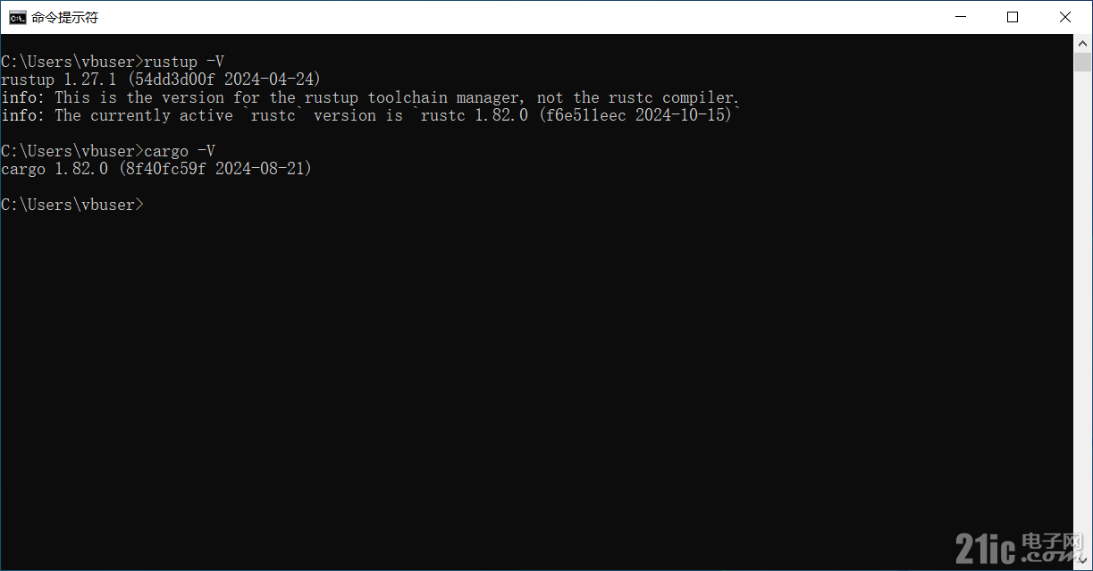

按回车键完成安装,命令行窗口会关闭。重新打开命令行窗口(或者 Powershell 窗口,或者 Windows Terminal 窗口都可以),分别输入下面两个命令进行检查已安装工具的版本:
  1. rustup -V
  2. cargo -V
6c3eee5fb2fa5b37c465cdd06cc0a106

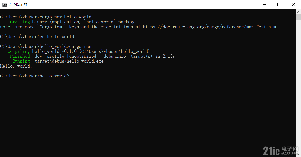

Hello world!
基础环境安装成功,我们可以跑个 Hello world!
在命令行窗口运行命令:
  1. cargo new hello_world
  2. cd hello_world
  3. cargo run
可以看看实际运行情况:
22ae77d770718fb4ba762bfd66ec2649
倒数第二行的 Hello, world! 就是运行的结果。上述命令具体是这样的:
  • cargo new 创建了一个名为 hello_world 的工程:创建了名为 hello_world 的文件夹,给了一个默认的代码和配置。
  • cd hello_world 切换到刚才创建的工程目录。
  • cargo run 构建和运行程序。
开发嵌入式程序的总体流程,也和这个差不多~

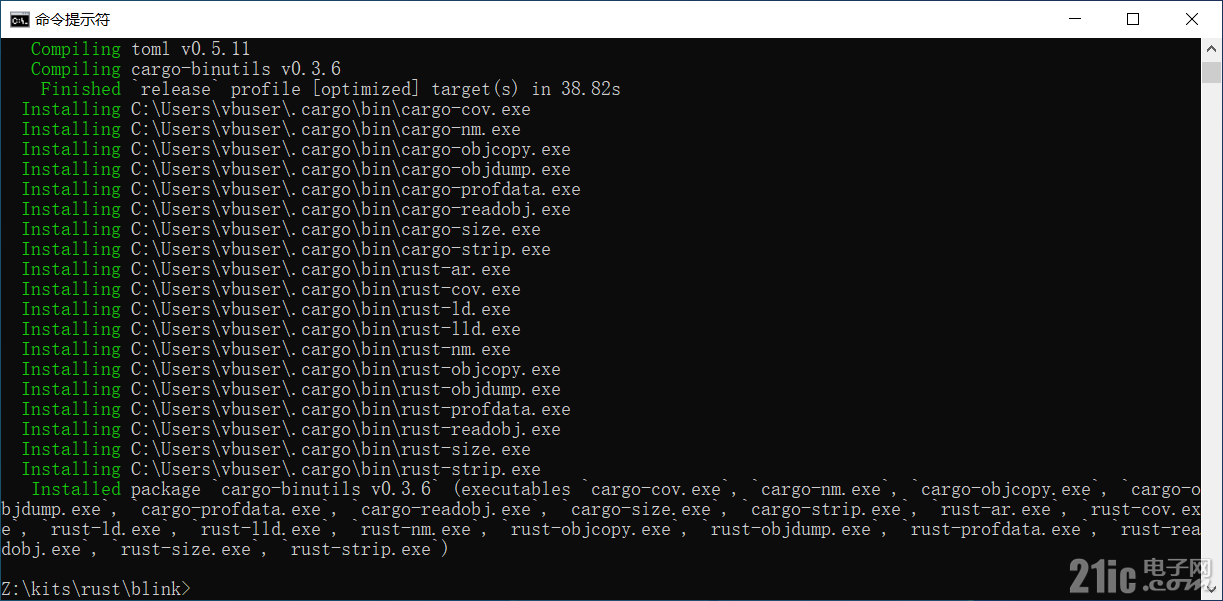

cargo-binutils
使用命令安装:
  1. cargo install cargo-binutils
这个命令会下载需要的代码,并编译生成全部的可执行程序。下载和编译都需要花一些时间,最后的提示类似下图:
3d76f86335ded9a449e5acff5f75e1cf
