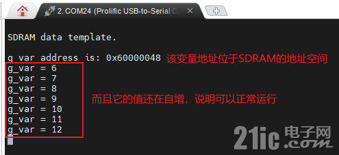

做完以上步骤,我们就可以把全部的数据都使用SDRAM来存储了。
我们可以在代码中定义一个全局变量,然后把这个全局变量的地址打印出来,看看其地址是否在SDRAM的0x60000000地址空间。
执行示例结果如下:

呐咯密密 发表于 2024-11-20 10:01 | 显示全部楼层
代码全部储存在SDRAM,运行还是在单片机的RAM里面吧
代码烧录在芯片内部Flash,也在Flash执行代码。这里只是吧数据全部存储在SDRAM,而没有使用芯片内部的RAM存储运行的数据。  发表于 2024-11-20 21:14
