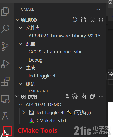

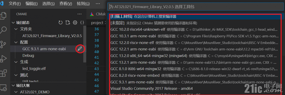

因为目录中CMakeLists.txt的存在,导致nijia会自动配置环境,一般自动配置的过程都会失败。
可以打开扩展CMake Tools,进行定制化配置。配置编译工具,生成的目标等
配置编译工具,

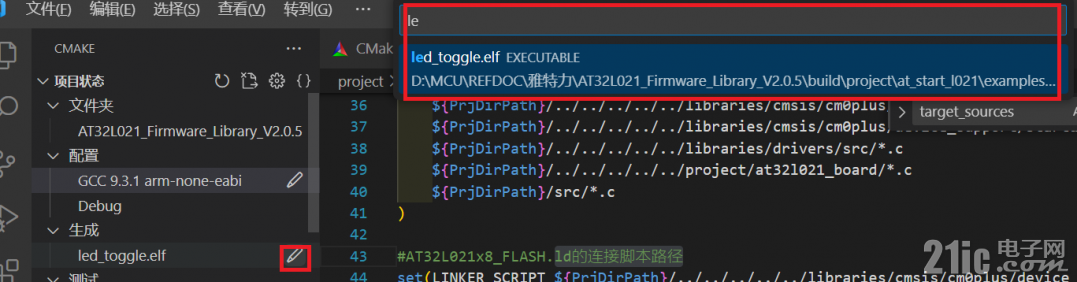

选择编译目标

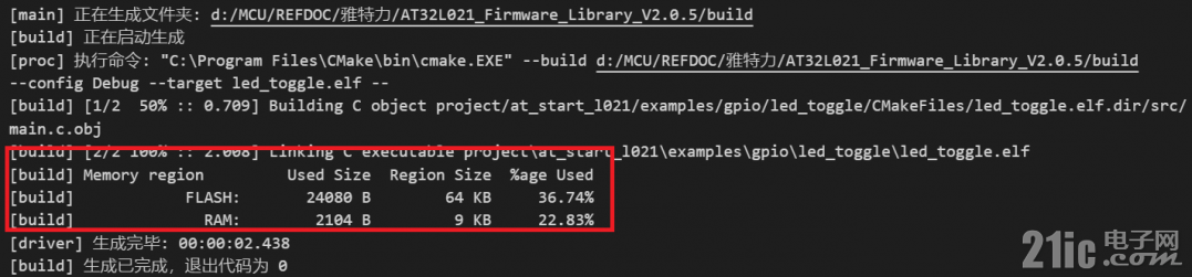

按下面这个按钮编译
如果正常,会出现如下信息。
