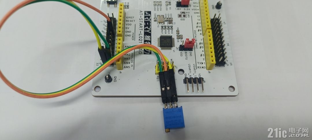

测试stm32l021芯片的ADC采样。
一、电路连接部分
使用电位器,连接到VDD与GND,中心点连接到PA0。

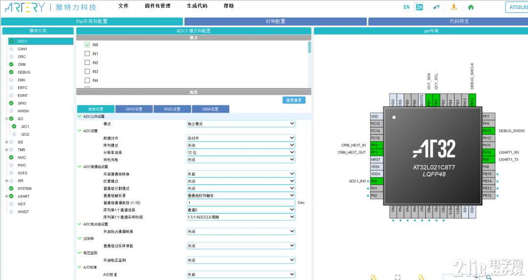

二、配置ADC
软件配置ADC的IN0接口
