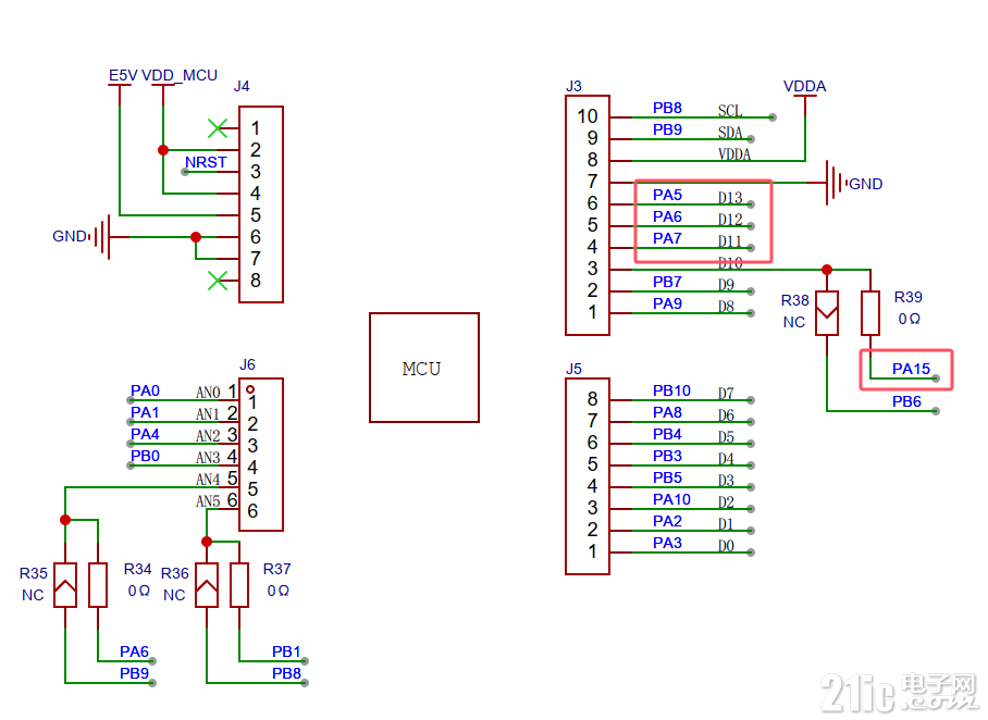

一、硬件部分
测试使用SPI1接口。

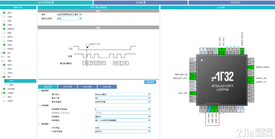

2.1、配置SPI1
spi1初始化部分程序可以使用软件AT32_Work_Bench生成
