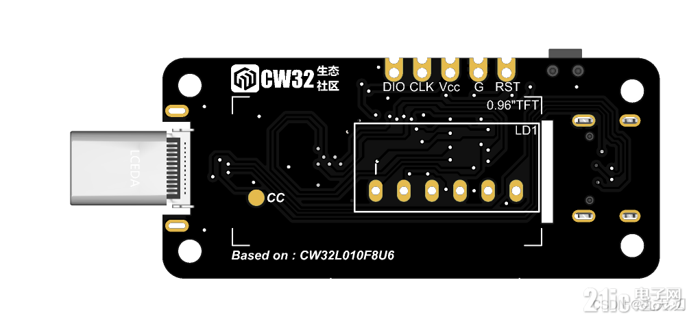

产品图片:
此款产品团购自“CW32社区商城小程序”,并且按照产品规格要求购买了0.96寸TFT,拿到手后,第一时间打开购买信息中提到的资料链接。

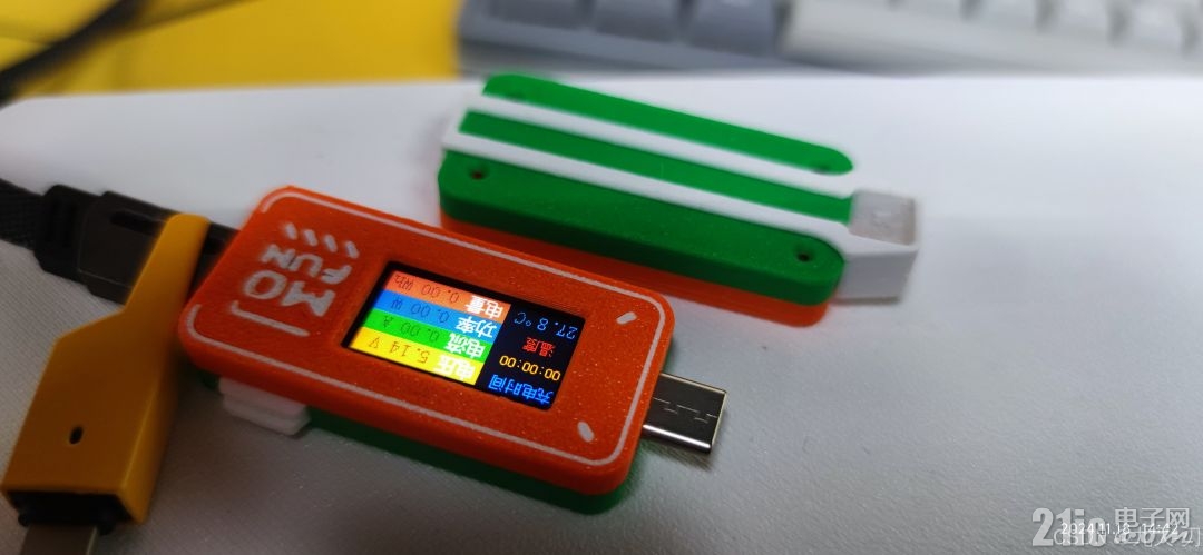

其实第一时间是欣赏来着,怎么说呢?沉金工艺很棒,而且被大牛李工玩出了花了,电流流向清晰明了!!后面打印出3D外壳,安装后,按键手感也很不错,嘎嘣脆!
注:此款产品在立创开源平台链接为:
CW32L010充电检测仪 - 立创开源硬件平台

显示不对,看人家的都是这个shai,我这边怎么是反的?不光是反的,而且边缘还有杂色!
取经百度、群友与大牛李工后,说是各厂家屏幕的寄存器设置不一致。解决方案有几种,而且CW32官方QQ群中也有修复后的例程下载,我这边偿试了中景园的0.96寸实例中的写法,备注如下:

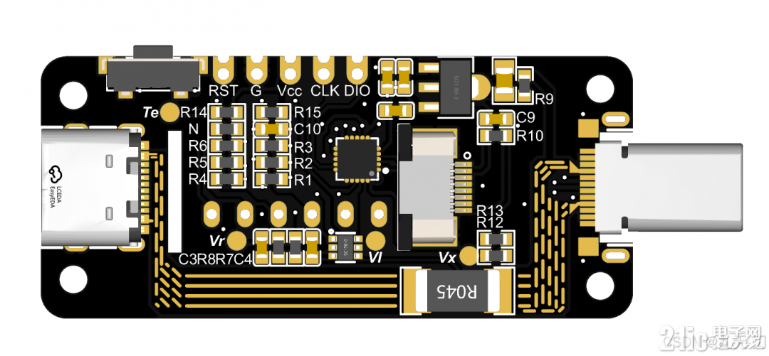

电路原理图如下:
从图中可以看出,TypeC公头与母座是直通的,INA199A支持双向检测电流,所以在电压范围:DC5V~24V、电流范围:0~5A内是可以随便正反插拔的。
此款产品,如今已稳定运行若干天,内置的板子温度测量值在30左右,已测试过65W氮化镓快充,也偿试了带有EMARK的线,结果有些失望,板子黑屏无显示,看板子线路原理图,只接了DP、DN,EMark线估计走了其它协议进行检测)。
