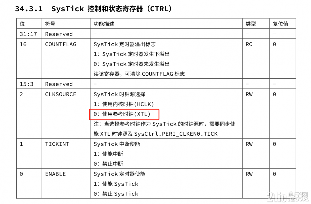

[技术问答] HC32L190 SysTick能在低功耗下运行吗?
 楼主| lee8871 发表于 2024-12-5 11:59 | 显示全部楼层 |阅读模式

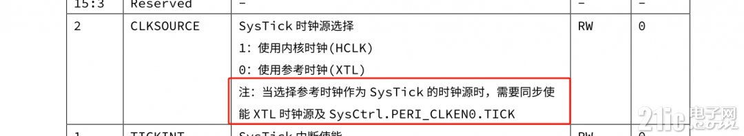

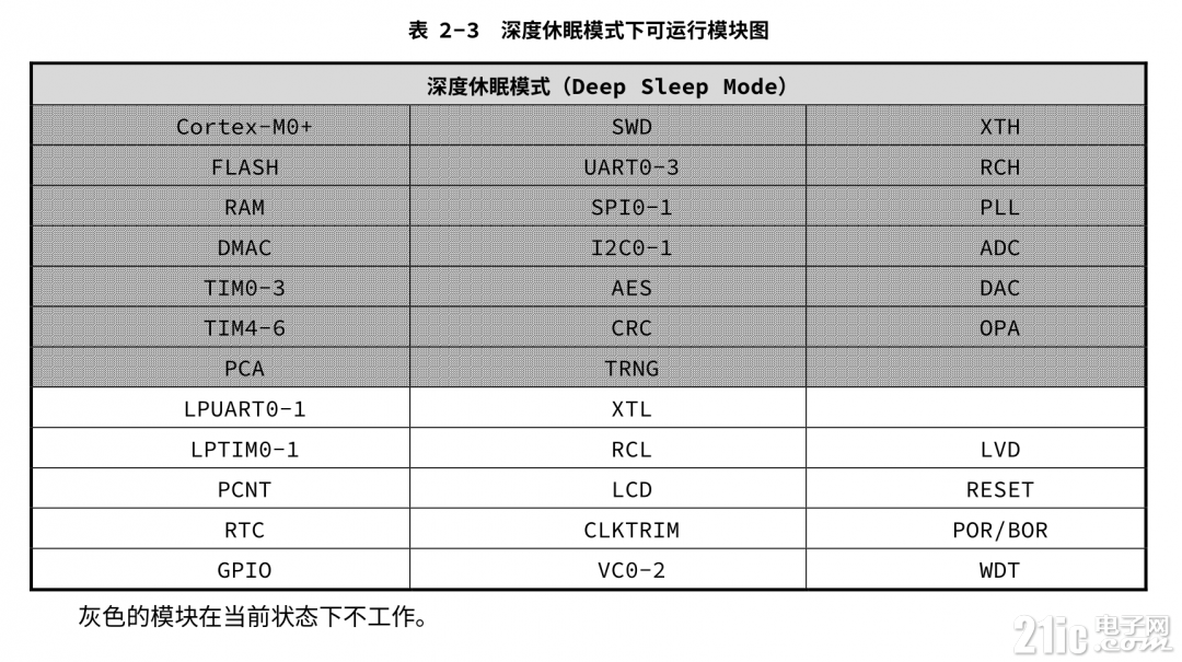

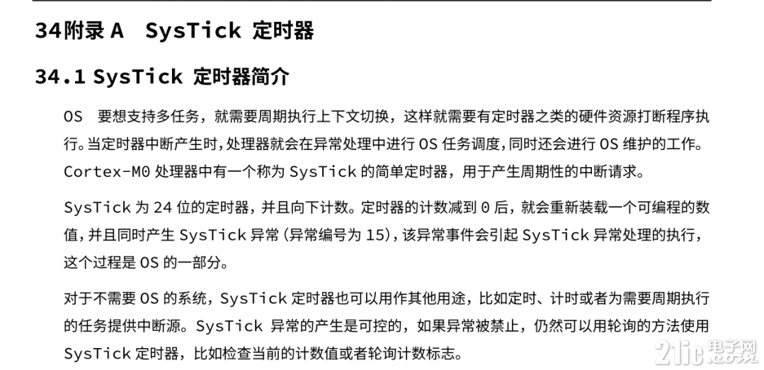

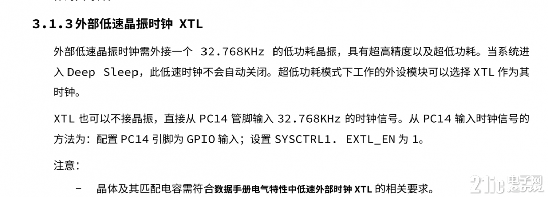

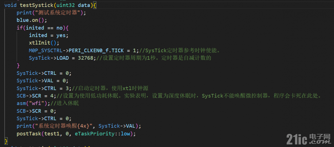

HC32L190 SysTick可以使用外部低速晶振作为时钟源,那么这个定时器可以在低功耗休眠时期继续工作,并可唤醒MCU吗?
这个是ARM定义的系统定时器,可以看到这个定时器可以使用XTL
XTL是外部低速时钟。
可以看到,手册中,关于深度休眠下仍然能工作的外设,没有对SYSCLK的介绍。
那么是不是说,这个定时器可以在低功耗休眠时期继续工作,并可唤醒MCU?

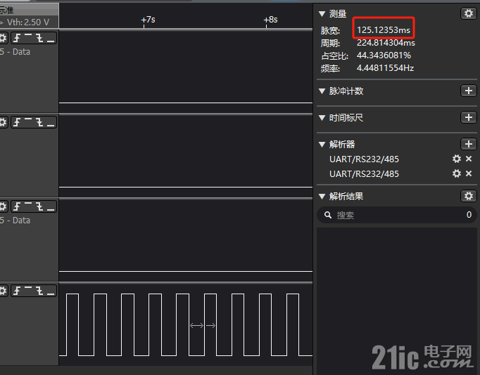

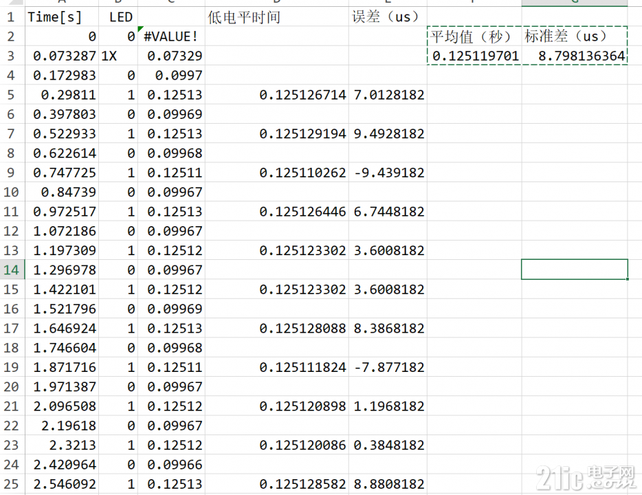

 楼主| lee8871 发表于 2024-12-12 13:19 | 显示全部楼层
Sam131208 发表于 2024-12-12 09:19
HC32L系列估计不适合你这个要求,低功耗定时器在深度睡眠模式下,设定触发有延迟,这个延迟是不确定的 ...
根据你的提醒,我针对休眠时间误差做了实验。没有发现你说的这个延迟是不确定的(延迟3个lxtl时钟以上),无法精确到1个LXTL时钟。根据实验现象,使用Lptimer唤醒,定时时间长度确定性正常,误差范围合理。
具体的程序如下:
由此我可以用逻辑分析仪采集输出信号。
逻辑分析仪可以输出这些数据到Excel进行分析:
根据我的分析,定时时间的标准差为8.7uS,从-15uS到正15uS,完美符合32.768KHz晶振的周期(约30uS)。对误差进行统计,误差基本呈线性分布,没有发现集中在特别的值上。
对于32.768KHz晶振而言,这个实验结果是非常合理的,这些误差来自不可避免的定时器开始时刻误差,除非提高32.768KHz的频率,否则理论上无法避免。
具体来说,这个误差的产生原因程序启动定时器的时刻,XTL不可能刚好完成一个周期,而是距离下次信号有随机的小于一周期的时间。

我做实验了,Systick确实无法唤醒休眠中的MCU,并且在低功耗休眠时,Systick的时钟不会计数。如此采用定时器计数时,如果设置低功耗休眠则无法工作(通过LED观察)。注释低功耗指令(//SCB->SCR = 4),采用普通休眠模式,则LED工作正常。
这种情况,如果使用SWD进行仿真,还是可以唤醒的;拔掉仿真器正常运行,就不行了。
进一步的,系统定时器采用1秒计时,LPtimer0采用1/8秒循环计时,等待Systick触发,程序这样:
发现Systick仍然无法正确计时,定时器会在休眠时保持休眠之前的状态和计数值,并且在休眠退出后,自动继续计时。
当然,如果上述程序有问题,还请赐教。
void testSystick(uint32 data){
    print("测试系统定时器");
    blue.on();
    if(inited == no){
        inited = yes;
        xtlInit();
        M0P_SYSCTRL->PERI_CLKEN0_f.TICK = 1;//SysTick定时器参考时钟使能。
        SysTick->LOAD = 32768;//设置定时器周期为1秒。定时器是自减计数的
    SysTick->CTRL = 0;
    SysTick->VAL = 0;
    SysTick->CTRL = 3;//启动定时器,使用xtl时钟源
    SCB->SCR = 4;//设置为使用低功耗休眠。实验表明,设置为深度休眠时,SysTick不能唤醒微控制器,程序会卡死在此处。
    asm("wfi");//进入休眠
    SCB->SCR = 0;
    SysTick->CTRL = 0;
    print("系统定时器唤醒{4x}", SysTick->VAL);
    postTask(test1, 0, eTaskPriority::low);
wubangmi 发表于 2024-12-5 14:04 | 显示全部楼层
图里没写明,窃以为SysTick应该就不在这个深度睡眠能唤醒的行列

 楼主| lee8871 发表于 2024-12-7 18:27 | 显示全部楼层
感谢各位。
我这个板子上没有外部晶振XTL,所以一直用的是内部RCL,这个芯片既然明确标记了XTL,就只能是外部晶振,我就一直没有进行测试。
我新做的PCB上有这个晶振,今天刚刚做好。
我这就实验一下,

 楼主| lee8871 发表于 2024-12-8 14:17 | 显示全部楼层
你是对的,这个Systick确实不能在低功耗下工作,并唤醒系统。
看来Systick只是采用XTL作为时钟输入,它的工作还是需要依赖PCLK的,在休眠是,PCLK停止,Systick也就停止工作了。
