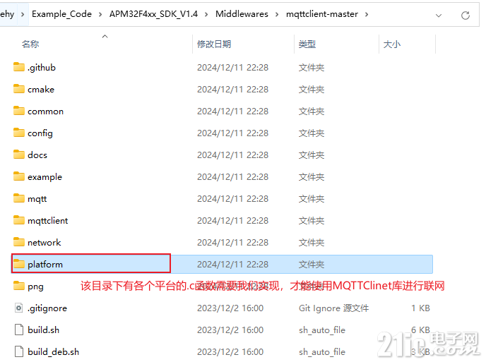

上一篇文章(https://bbs.21ic.com/icview-3420436-1-1.html),我们已经移植好了MQTTClient源码,这篇文件将介绍实现MQTTClient源码,基于ESP8266模块的Socket函数接口,从而提供底层的数据收发接口给MQTTClient库。
1. 需要实现哪些函数
MQTTClient库我使用的是 jiejie 写的,GitHub 仓库:https://github.com/jiejieTop/mqttclient
其中,里面有一个与平台相关的目录下,platform_net_socket.c 这个C文件里面的一些函数是需要实现,才能真的的去连接 MQTT 服务器、收发数据等。
打开这个文件,里面已经使用了 LwIP 的接口实现了这些函数了,但是我这里是需要使用 ESP8266 WIFI 模块进行网络连接,数据收发等功能,所以我需要使用 ESP8266 的来实现这些平台 socket 相关的接口函数。
实现的代码中,是依赖前面写的 AT 命令收发解析器的代码的,《APM32F407+FreeRTOS实现AT模块的命令解析器》这篇文件中有介绍,链接:https://bbs.21ic.com/icview-3418740-1-1.html
这个文件里面定义了有8个函数,但实际其实只要实现4个函数即可,分别是:socket 连接、数据收发、socket 关闭这四个函数,如下:
