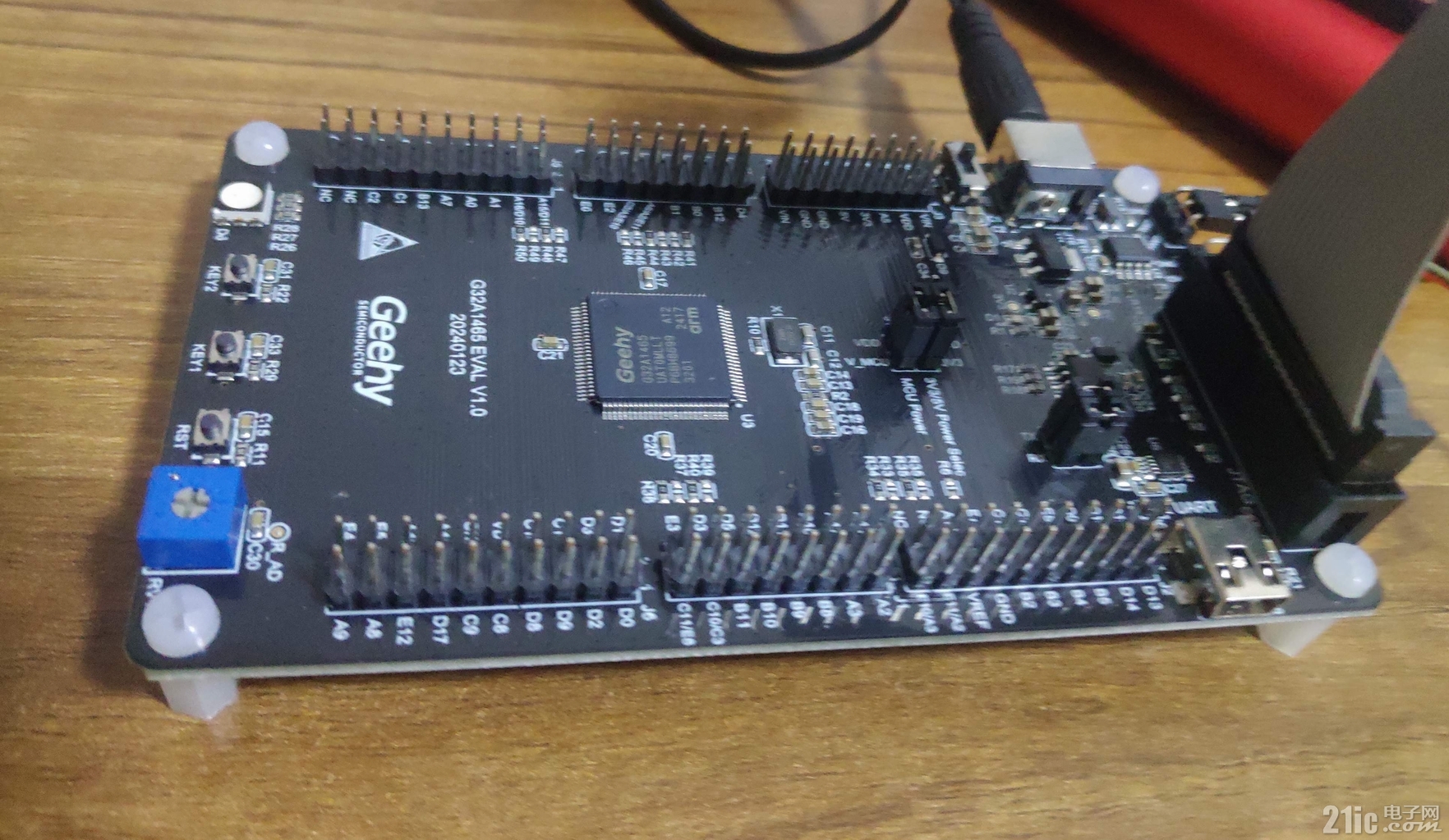

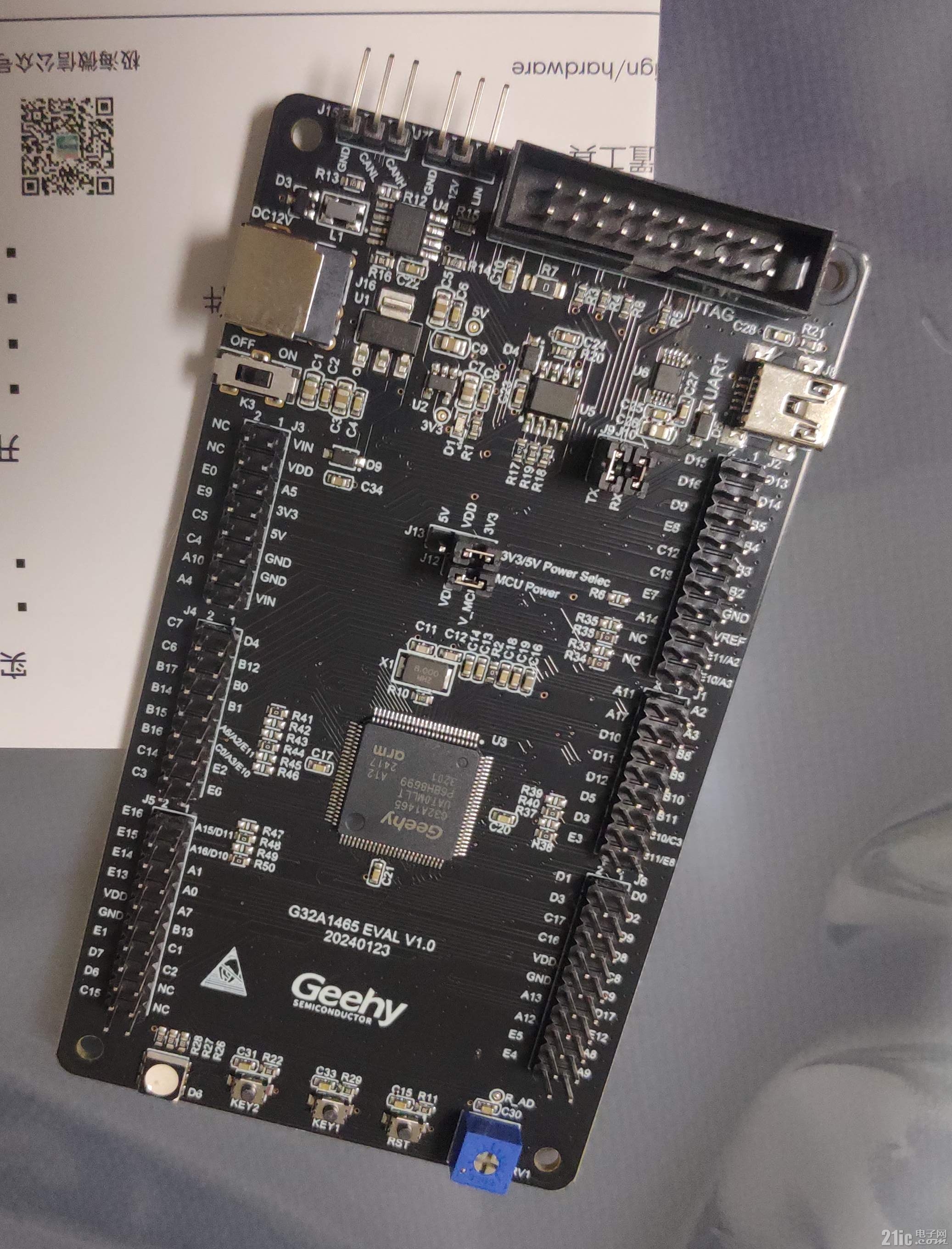

  11月下旬,在21ic论坛活动专区,无意中看到了Geehy在做“G32A1465汽车通用MCU评估板测评”活动。一念之间,一扇门就打开了,一片崭新的天地就在面前。因G32A1XXX的部分资料需要在官网申请下载,使我有机会大致浏览了Geehy官网,惊叹极海公司网站的清晰、简洁,每一张图片、每一个文件、每一个链接,都为了实用,根本不存在为了美工效果而拼凑的虚头巴脑的内容。产品门类不多,但已足够丰富,APM32微控制器已经形成几大系列,而电机控制专用MCU、汽车通用MCU产品对我最具吸引力。
  拿到G32A1465的数据手册、用户手册、SDK,离公布测评名单还有一些日子,我只是习惯性地跳到文档的CANFD外设等章节,简略了解。一是因为还不清楚自己能否入选,不想浪费了时间;二是固执地认为:“汽车通用MCU”,那不就是“车规级MCU”吗?重点看看CAN通信、LIN通信,别的也没什么新意了吧?就这样直到12月初,确定我已进入名单,于是用了一个晚上从头研读G32A1465的用户手册,心里惊呼:
  ——纳尼?!原来“汽车通用MCU”是超越“车规级MCU”一个维度的存在!特别是与ISO 26262安全规范有关的内容,一边读,一边让我明明白白地认识到了自己的无知浅薄。
  ——原以为这款MCU只是一把普普通通的“工兵铲”,没成想它竟是一柄内藏真经的“倚天剑”!
  那时我已经后悔在申请板子时说自己“曾经做过轮式工程机械的研发”了,觉得非常不好意思——我用的MCU,在车辆应用方面,根本无法与G32A1465这种专业的汽车MCU相提并论。这还在其次(毕竟我搞的是非道路车辆),主要问题在于:我设计软硬件时,缺少安全意识,就连做个伪随机数,ECU之间互相验证一下,都没有想过。如此说来,我设计的ECU那基本上就是光着屁股上街......至于非法嵌入汽车总线系统内部的鬼,就更不敢想了。唉呀呀呀,不能说了,请原谅我们只是小小的个体户,而且前东家是个好老板。
  所以,“测评”二字,真的不敢当,我觉得,就算一次学习经历吧,感谢Geehy+21ic论坛给的这次机会,使我这样一个小学生,有幸进入这片对我来说崭新的天地。期待以此为契机,持续了解极海的MCU,未来有能力把G32A1XXX、APM32M3514写入自己的简历,用Geehy的MCU去赚钱。

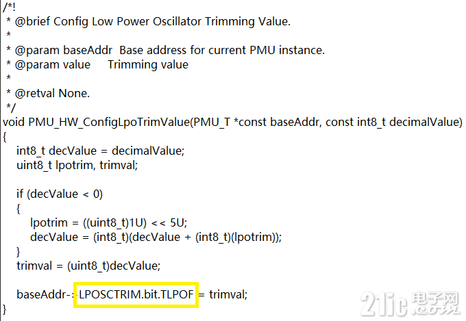

  2、我所见过的一些名为“某某32”的Cortex-M内核的MCU,内核自不必说,外设其实与STM32大同小异,因为寄存器逻辑都是差不多的。然而我发现G32A1465还是很不同的,就拿GPIO来说吧,它有一个“端口逻辑电平翻转寄存器”PLLOT (port logic level out toggle),端口电平的翻转可以批量完成:
  1. void PINS_HW_GPIO_TogglePins(GPIO_T * const gpioBase, PINS_CHANNEL_TYPE_T pins)
  3.     gpioBase->PLLOT.reg = pins;//可以同时翻转多个IO,只需一个赋值,交给硬件就完事了
  4. }
  可以同时翻转多个IO,只需一次寄存器赋值,交给硬件就完事了!用途......车用LED动态氛围灯?令人有无穷想像!
  而STM32是这样:
  1. void HAL_GPIO_TogglePin(GPIO_TypeDef *GPIOx, uint16_t GPIO_Pin)
  3.   if ((GPIOx->ODR & GPIO_Pin) != 0x00u) //需要先读出、做判断
  4.   {
  5.     GPIOx->BRR = (uint32_t)GPIO_Pin; //虽然看起来可以一次翻转多个IO,但实际受到极性一致的限制
  6.   }
  7.   else                                 //何况还必须软件做判断,这样效率就低了
  8.   {
  9.     GPIOx->BSRR = (uint32_t)GPIO_Pin;
  10.   }
  11. }
  需要先读出、做判断。虽然看起来可以一次翻转多个IO,但实际受到极性一致的限制。何况还必须软件做判断,这样效率就低了。
  G32A1465在寄存器级基因上做的这种改进,一定有令人兴奋的用途,这就需要嵌入式工程师的智慧了。应该不止这一个寄存器,手册还没看完,我只负责抛砖引玉。
  3、像我这样的已经熟悉了STM32CubeMX自动生成初始化代码的,其实是被驯养,有了工具依赖。这样就会逐渐丢失了直接撸代码的血性。而且STM32的HAL库函数封装嵌套层数太多,代码跟踪学习让人望而生畏。
  G32A1465的SDK库代码,却让人觉得层次清晰(某些特征挺像TI的SimpleLink库,但要比TI库清晰得多),让我这样的水平差一些的初级程序员感觉亲切,有了信心。

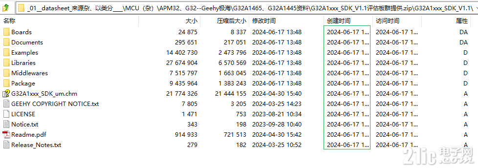

  进入评估群之前,我先从官网申请SDK,有一位地区销售总监联系我(我当时挺感动他们的工作效率的),给我一个压缩包名为“G32A1xxx_SDK_V1.1_0822.zip”:
  收到开发板、进群后,编译下载这个0822版SDK的Examples\G32A1465\PINS\PINS_Isr例程,并没有预期的DEMO效果。
  用评估群里提供的SDK,完全正常:
  对比两个版本SDK的例程代码,完全相同,可见问题是出在库里的。
  继续对比,问题出在这两个文件夹:
  然后我就放弃进一步问题定位了,因为两个SDK版本的寄存器名称都有一些改动,比如:
  于是我对那位地区销售总监说:“你发给我的SDK是有问题的,用评估群里的SDK就没问题。你找同事更新一下版本吧,别给自己工作造成被动。”我的想法是:如果这个0822发给了好多客户,那他岂不是惹了好多麻烦。
  然而他说给我的0822版,就是最新版,没有问题。后来我看了两个压缩包里的文件修改日期,的确0822版反而新一些。
  我建议他下载Examples\G32A1465\PINS\PINS_Isr这个例程测试,他说会找技术人员试一下,然而半个月过去了,没有什么结果反馈。如果有人正在使用0822版的SDK,在配置中断服务函数时出现奇怪的情况,可以尝试换一个SDK试试。

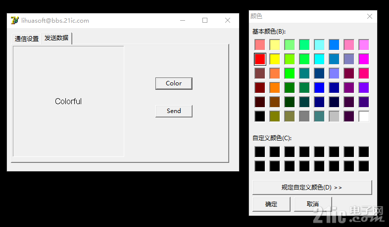

  把点灯的测试补一下吧:
  写了一个简易的上位机,可以设置某一个颜色,把RGB三色的值,通过CAN总线发给G32A1465;
  G32A1465收到后,分别换算为RGB三个LED的PWM占空比数值,还原为上位机设置的颜色。
  没啥新意,上个效果图充数:

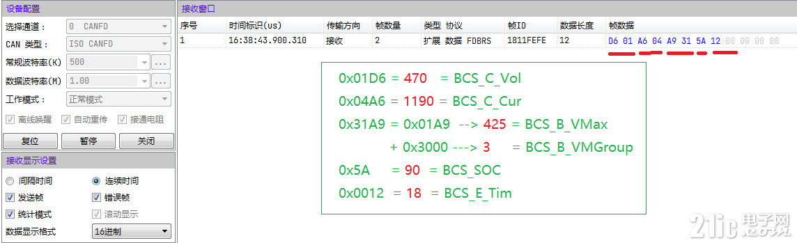

  CAN FD是在数据负荷区提高速率,加大了数据负荷能力。以前了解过,但没用过,在此只做一个实验。在使用时需要注意比特率有两个,都要设置正确,否则会报错的。
  为了掩饰自己小白的真实身份,特意用了一个充电机的协议帧,显得自己好像很懂的样子(名为BCS,扩展帧ID为0x1811FEFE):
  实验代码直接用 SDK\Examples\G32A1465\CAN\CAN_FdFrames 这个例程稍做修改如下:
void Key1Handler(void)
                BCS_t BCS = {
                        .BCS_C_Vol = 470,                //充电电压测量值
                        .BCS_C_Cur = 1190,        //充电电流测量值
                        .BCS_B_VMax = 425,        //最高单体动力蓄电池电压
                        .BCS_B_VMGroup = 3,        //单体蓄电池组号
                        .BCS_SOC = 90,                        //当前荷电百分比
                        .BCS_E_Tim = 18                        //估计剩余充电时长
                CAN_DATA_INFO_T txDataInfo = {
                        .msgIdType  = CAN_ID_EXTENDED,  /* 扩展帧ID */
                        .dataLen    = sizeof(BCS),      /* 数据长度 */
                        .fdEnable   = true,             /* Enable CAN FD */
                        .fdPadding  = 0x00,                 /* Use 0x00 for FD padding */
                        .brsEnable  = true,                 /* Enable bitrate switch */
                        .isRemote   = false
                CAN_SendNonBlocking(CAN0_INSTANCE, TX_MB, &txDataInfo, 0x1811FEFE, (uint8_t *)&BCS);
  编译下载固件到G32A1465评估板,按下Key1,CANFD分析仪收到报文BCS这个报文(ID = 0x1811FEFE):

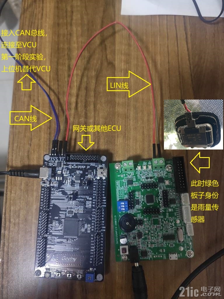

  设想如下的汽车应用场景:打开雨刷开关后,ECU通过LIN总线,定时向雨量传感器请求数据,收到数据后除做必要的动作处理,还通过CAN总线向整车控制器转发数据,而整车控制器则需对收到的报文做安全验证,进而生成指令发给其他机构。
  拓扑如下(传感器图片来自网络):
  在这个实验中,G32A1评估板要担任ECU和VCU两个角色,而我只有一块评估板因此这个实验要分两步做
  第一步,实现拓扑图中的左半部分,评估板为ECU,与传感器(用一块其他厂家的板子做传感器)做LIN通信,而PC上位机做VCU角色,只负责接收CAN报文供验证;
  第二步,实现拓扑图中的下半部分,评估板为VCU,用PC上位机做ECU角色,验证假装联网+唤醒及安全验证等功能。
  这层楼实验第一步。
  下图是实物连接。
  绿色板子(传感器)为LIN从机,而评估板为LIN主机,每次主机发出ID为2的数据接收命令,从机都会发2个字节的数据到LIN总线上,LIN主机收到这2字节,立即转发到CAN总线上。这部分实验已成功,关键代码附后。
  另外,建议:G32A1 SDK中的LIN代码虽简洁明了,但不太方便对接友商LIN设备,如果能写成固定格式(移植时可修改)的“调度表”,就方便很多。

用文字重新描述一下这个实验:
汽车已熄火,VCU已睡眠。但----车主忘记关闭车窗了。
----偏偏这时下雨了。
此时,雨量传感器处于低功耗工作中。
从第一滴雨落下,它退出了低功耗。
第三滴雨,它确信已经下雨,于是把消息通过LIN总线转发给了雨刷机构的ECU----这些,在实验的前半部分已介绍。
ECU给VCU发了一个ID为0xEE的报文(下图第1条报文):下雨了!
VCU立即被唤醒(此时蓝灯灭、绿灯亮),并且知道是雨刷机构唤醒了它。
VCU掏出密钥,发给ECU(下图第2条报文):验明正身!
ECU收到密钥,把最新的雨量信息加密处理,再次发给VCU(图中第3条报文):真的下雨了!
VCU收到加密报文(此时红、绿灯都亮),通知车窗动作机构(图中第4条报文):关窗!
5秒后,VCU再次睡大觉。
图中:
第1条报文:用上位机模拟ECU,发给VCU的唤醒报文。ID为0xEE。
第2条报文:VCU被唤醒后,发回的密钥报文(第0字节0xAA),ID不变。
第3条报文:用上位机模拟ECU,对传感器数据加密后重新发回VCU。实际未加密,想像一下即可。因上位机不便实现。
第4条报文:VCU收到安全通信报文后,对执行机构做出指示。ID+1,第1字节0xBB。
这个实验到此结束了。不打算包含安全通信了,因为上位机代替ECU,无法做到根据VCU发来的真随机数密钥进行加密,
然后把加密报文发给VCU。只有一个评估板,的确不方便实现。

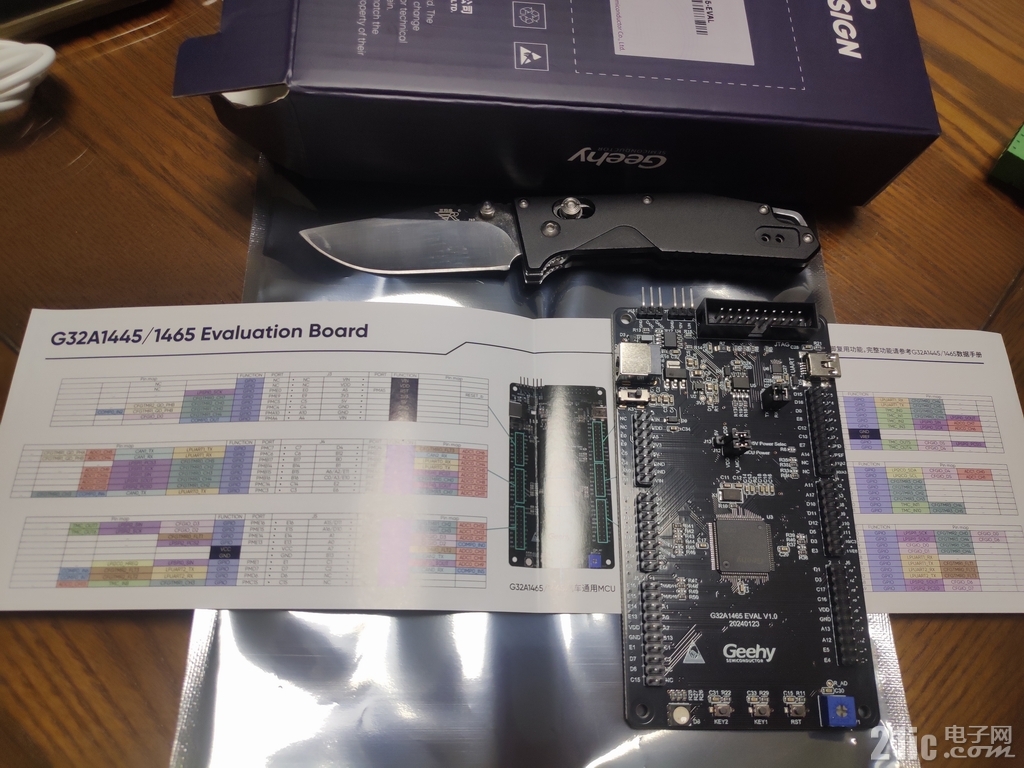

(开箱图)
把开箱图片放在这里吧。从细节中,可以看出Geehy做产品很用心。
(因本人见识有限,以上内容观点修辞有不当之处,敬请谅解。谢谢看贴回贴)
