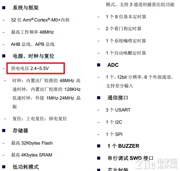

由于公司要做一个低成本的产品,机缘之下用到了极海的APM32F003芯片,功能如下图。这里要特别注意的是供电电压范围,2.4~5.5V,宽电压工作的好处挺多的,尤其是在消费类电子产品中需要宽电压供电芯片来应对电池电压的变化。好处这里就不再赘述了。但在一些使用上需要注意,今天就把我在用JLINK工具连接遇到的问题和解决方法分享一下。

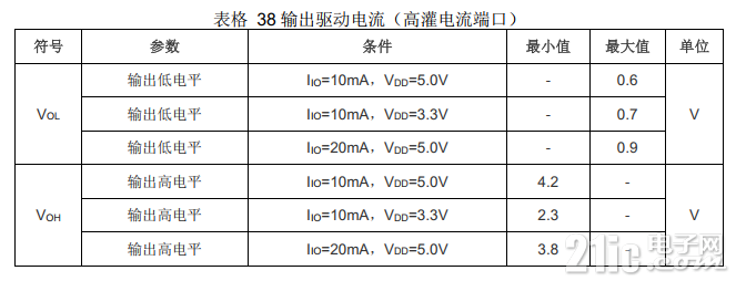

      仔细看一下F003的数据手册,发现端倪:
MCU在5V工作时,VOH最小值是4.2V,JLINK在不用外部提供上拉电压时还是3.3V通信,MCU识别不到高电平,也就是电平不匹配。
    我又找了一个JLINK,是可以选3.3V/5V的,试了JLINK给板供电,选3.3V或者5V给板供电,都可以正常连接烧录。如果你手上也有不能选5V的JLINK,希望这个文章对你有帮助!
