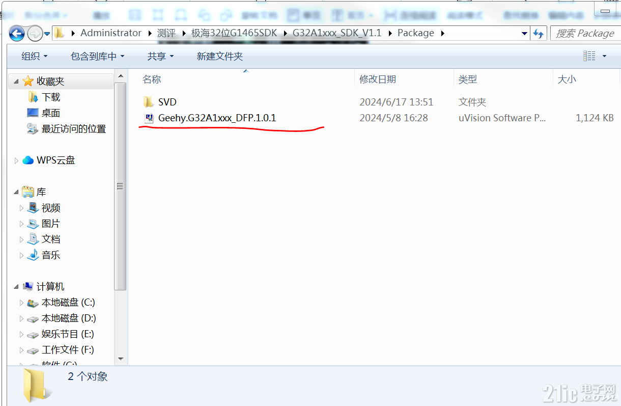

安装好keil5.36,stlink驱动,以及pack包;使用了极海G1465芯片,所以需要CPU支持包:
1c88c89ea1da50578127911fb6040059
安装完成之后就能使用开发板进行设备调试了;

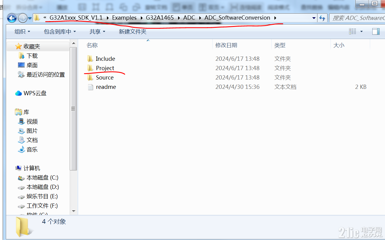

我打开了工程进行ADC转换,希望能在线调试,这里记录一下中途出现的错误和解决方法:
a7e0a6f40291c449a634a0912a5cf4b9

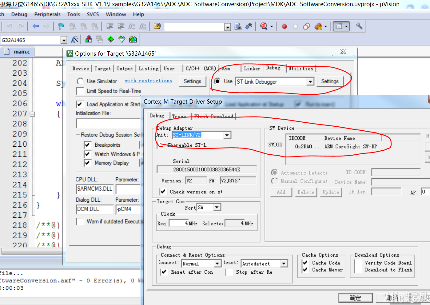

打开魔术棒,选择stlink仿真器对应的选项,在对话框中看到可以连接设备:
b52facc1d53752769b3dc7ab19420a0d

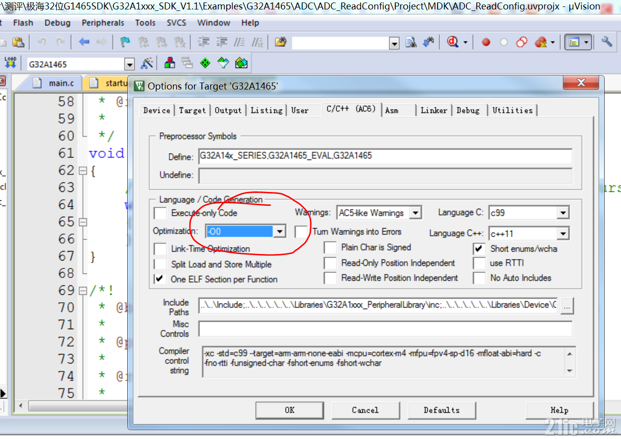

能够进行转换也出现结果,查询www.bing.com.cn网页,说是因为进行了优化,所以降低优化等级:
544e21f3de1ca5fbd30ac6f26178a3f5
