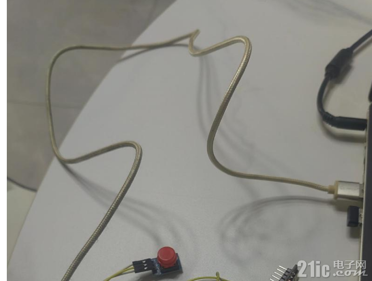

三.实验材料
1. 开发电脑,安装有arduinio ide。安装过程请参考专栏上一篇《Esp8285开发环境搭建 - 21ic电子网
2. Esp8285
3. Esp8285与开发电脑连接的usb线
4. 测试用手机或用开发电脑
能通过浏览器进行访问

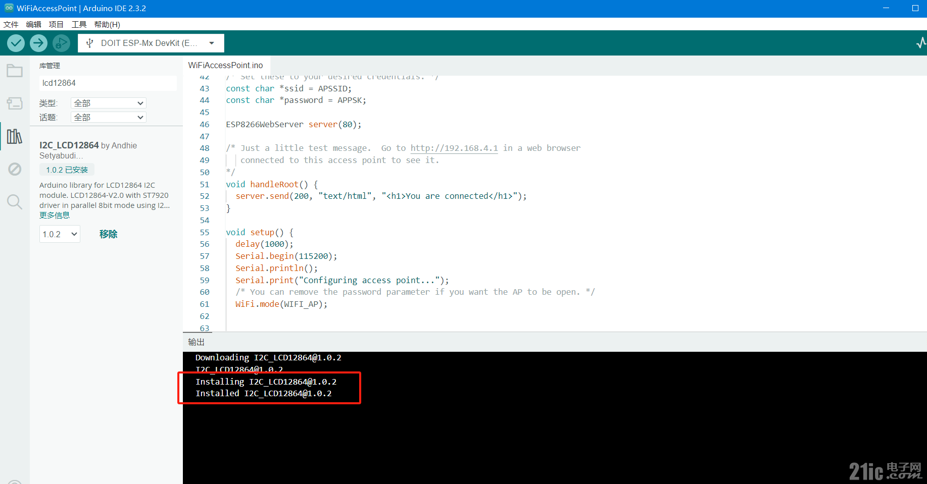

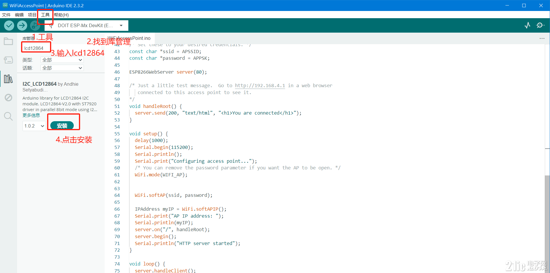

四.实验步骤
1. 搭建arduinio ide开发环境,并安装esp8285插件,具体请参考上一篇文章:《Esp8285开发环境搭建 - 21ic电子网》本文不再赘述
2. 创建esp8285的示例.选择 文件-->示例-->ESP8266WEBSERVER-->HTTPSERVER
3. 通过usb线把esp8285和开发电脑连接
4. 编写代码

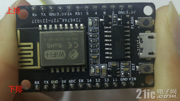

针脚上下排针脚顺序:
上:RX TXGND3.3V16RST 5402GND3 .3V
下:RX TXGND5VADCEN 141213 15 GND VIN
没有实际状态的针脚,状态值显示未NA. 数字针脚的高电平显示未HIGH,低电平显示未LOW.ADC引脚显示为A0ADC是模拟引脚,显示的是数字,具体解释请参考附录1)。
编写代码的时候,按照该顺序进行设置。

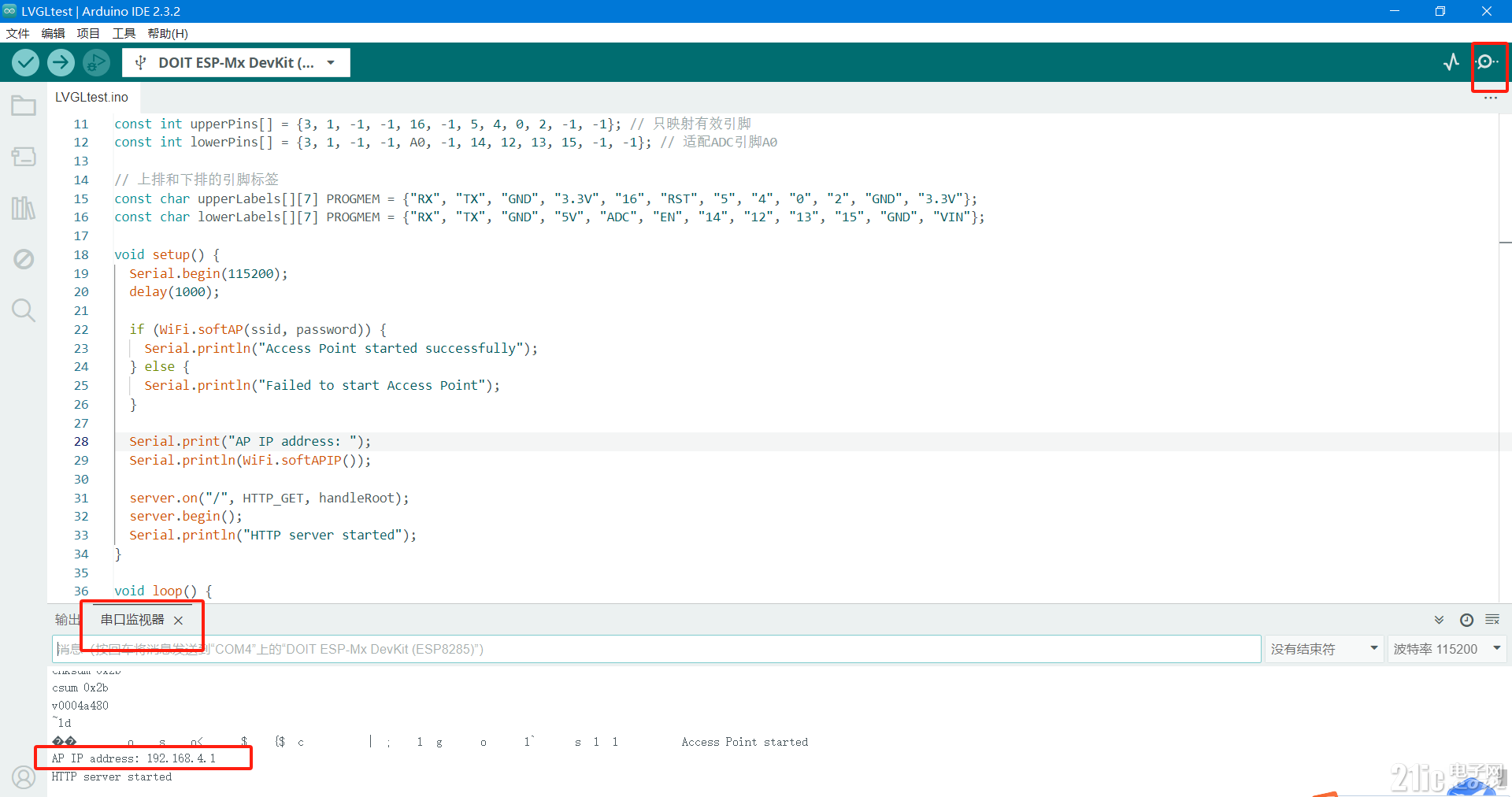

5. 编译代码
成功之后
6. 代码部署烧录
点击按钮之后,成功状态如下
7. 测试连接热点
测试手机或者电脑打开wifi列表,找到对应的无线名称,并连接。
具体用户名和密码从代码的解析里获取:本实验具体是热点名称:ESP8285_AP,密码12345678。
如果代码中你自己有过修改,请注意不要忘记自己代码里的是啥,以便这里连接时使用
8. 通过网页访问
打开测试手机或电脑的浏览器,并访问ip:192.168.4.1,
具体的ip本文是192.168.4.1,如果找不到,请到开发电脑部署时的串口监视器里查找。

注:为了便于查看,我把对应的GND,VCC等没有具体状态的引脚,也标注在了上面,它们的状态可以忽略,不过顺序和物理引脚的顺序一致。
我给做了个上排,下排的定义。对应在页面里 图片14.png 芯片的从左到右,对应的是页面的从上到下。
