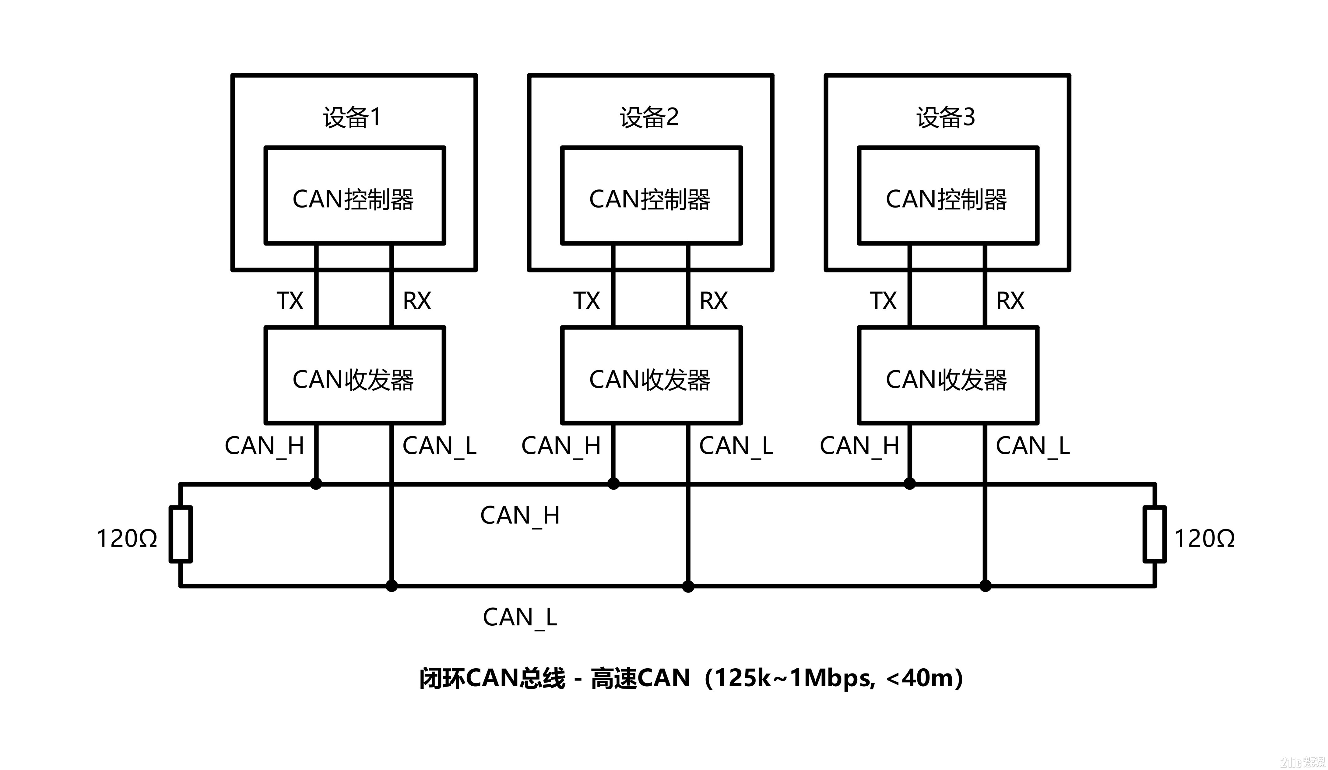

3.CAN硬件电路
每个设备通过CAN收发器挂载在CAN总线网络上
CAN控制器引出的TXRXCAN收发器相连,CAN收发器引出的CAN_HCAN_L分别与总线的CAN_HCAN_L相连
高速CAN使用闭环网络,CAN_HCAN_L两端添加120Ω的终端电阻

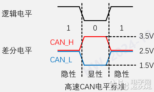

4.CAN电平标准
CAN总线采用差分信号,即两线电压差(VCAN_H-VCAN_L)传输数据位
高速CAN规定:
  电压差为0V时表示逻辑1(隐性电平)
  电压差为2V时表示逻辑0(显性电平)

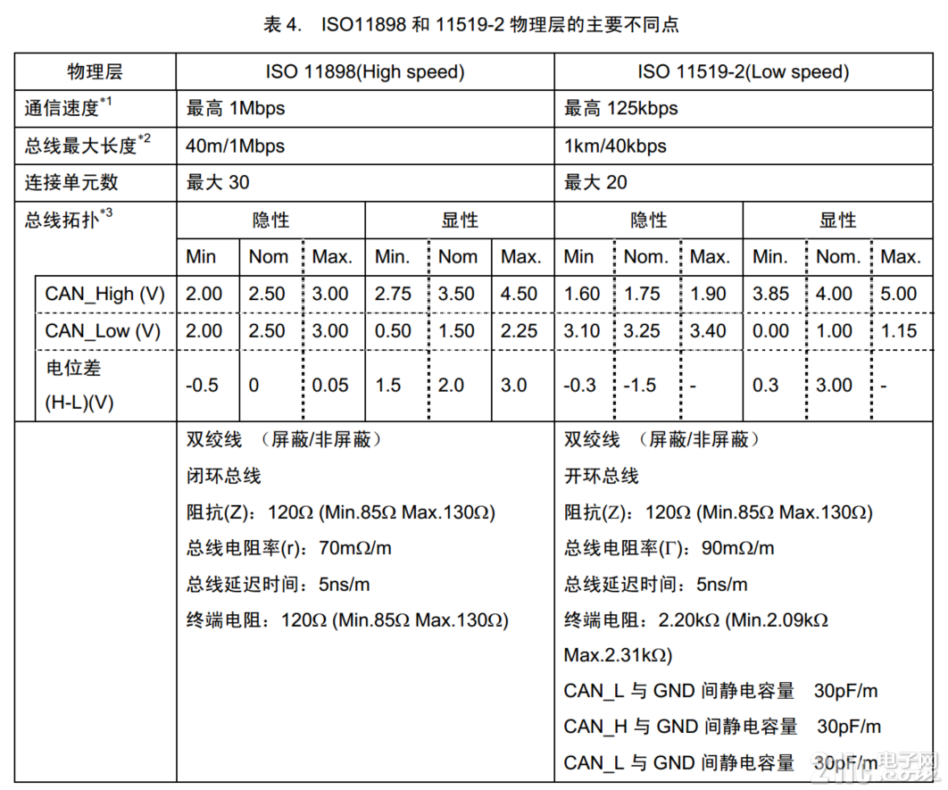

5.CAN物理层特性
