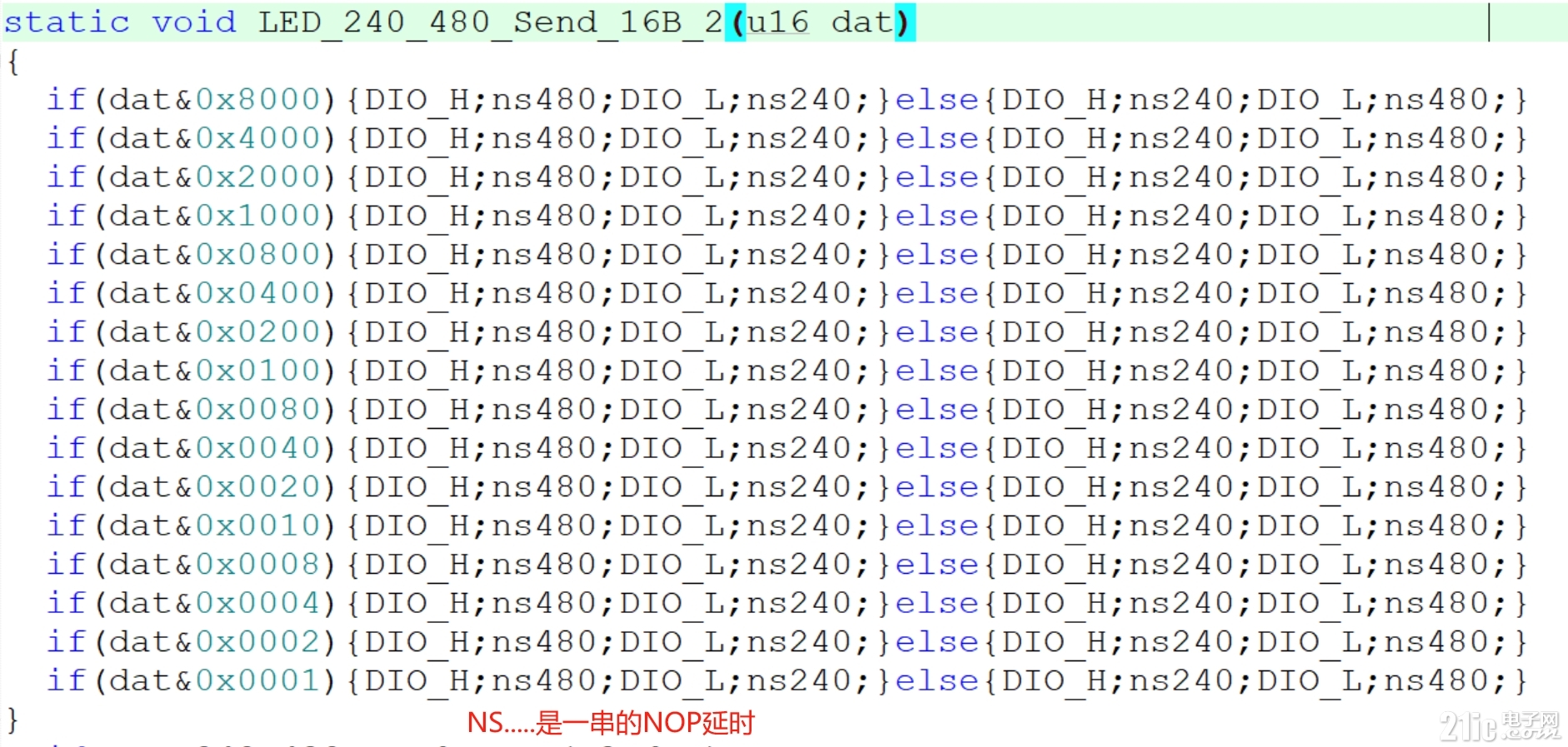

使用AT32F421, 点RGB灯串,采用NOP延时while里只调用这个函数  数据为0X0000,没有其他代码
示波器实测,方波的时间宽度不一致,挺奇怪,按道理NOP延时应该是固定指令周期才对啊

看了下汇编指令数,应该宽度一致才对
muyichuan2012 发表于 2024-12-25 12:58 | 显示全部楼层
楼上正解,要看一下汇编指令。还有就是GPIO翻转也需要花时间的,根据优化等级不同以及while loop回圈,CPU有时会从R寄存器直接调指令,有时会从flash调指令,两种方式执行速度是不一样的。
另外,如果你是要做延时,最好用systick或者定时器来实现,专门的硬件外设做专门的事。仅用nop是无法做到精准的,尤其是在有中断的时候。

看上去是驱动ws2812类似的灯珠,这个最好用spi/uart/定时器配合dma实现,处理压力极小
