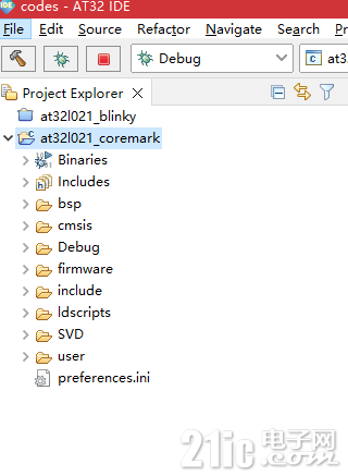

2.1 新建工程
以之前的工程 at32l021_blinky 工程为模板,复制一份,重名为 at32l021_coremark。

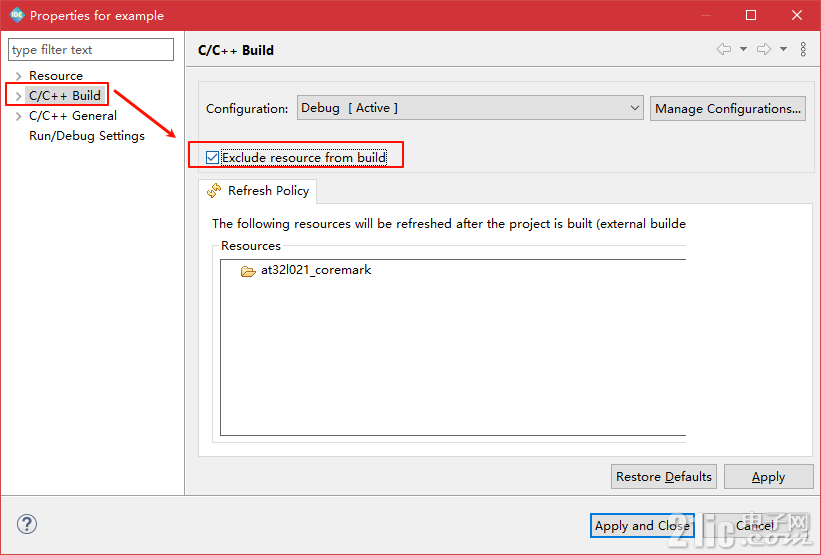

2.3 排除无需使用的文件
perf_counter 目录下的 example 文件夹下的所有文件显然不需要加入编译,右键点击此文件夹,然后再弹出的菜单中选择 Properties ,修改其属性。
fc1920f1a2a09166690d2794f8f82519
选择 C/C++ Build 然后勾选 Exclude resource from Build。
549997b69a91840c06bce5ba7eb2ecec
注意,考虑到 Debug/Release 两个配置都需要排除这个文件夹,所以也需要选择配置为 All configurations。
6cb00159b5c2447b166d80bfb31a3e3b

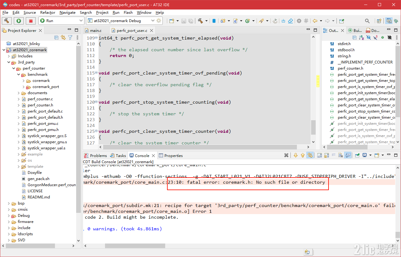

2.4 编译报错 coremark.h 文件找不到
在排除了不需要的文件之后,编译工程,提示 coremark.h 文件找不到。
cc8c7522230c182950c085727e4745a4

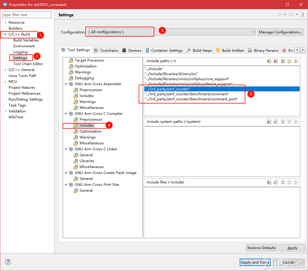

显示这是头文件路径没有找到,按如下方式添加 perf_counter 需要的头文件路径:
切记,这里修改 All configurations 配置,一下子实现 Debug/Release 两个配置,都增加了如下的3个头文件搜索路径。
97d045fd9db403071765e91566ae70e0

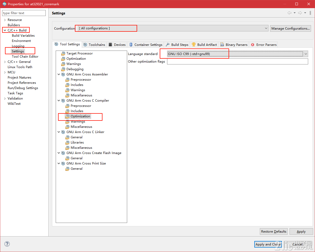

495d4f430b0cd8f5f3918755439560d3
按照如下步骤,修改编译器语言标准为 gnu99
19132ec22bf98bd42e91e6997d8a4afc

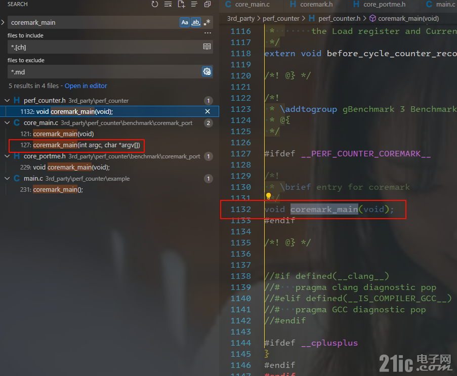

2.6 coremark_main() 函数报错
这个函数有几个版本,最终选用perf_counter.h 定义的版本,它的原型如下,返回值和入口参数都是 void 类型。但是其他的版本入口参数不是 void 类型。
8bbca77b1ce7c7a32080c801847d276a
解决办法如下,新增两个宏定义,分别是 MAIN_HAS_NOARG=1 和 MAIN_HAS_NORETURN。配置方法如下
d236cb08ef84ece13440db7be5bef337

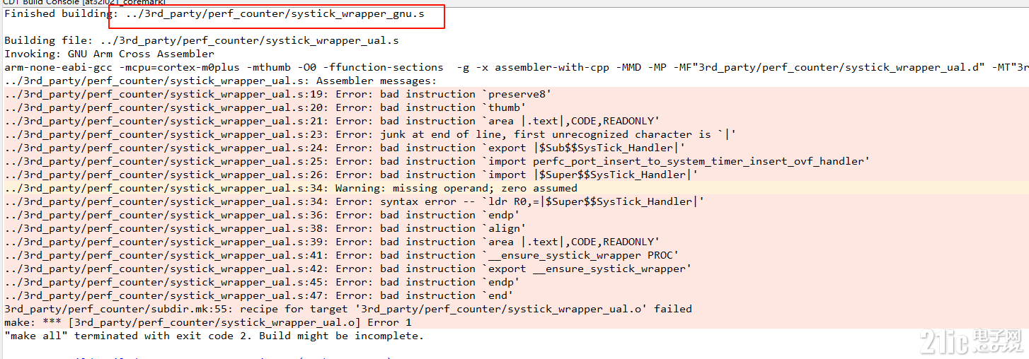

2.7 汇编文件 systick_wrapper_gnu.s 报错
26b4367db740d5a7471e8422135c5e4d
当前是GCC编译器,排除两个汇编文件,分别是
systick_wrapper_ual.s

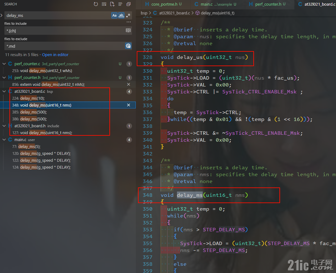

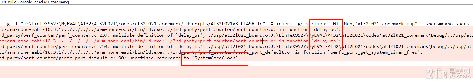

2.8 delay_us() 和 delay_ms() 两个函数重复定义
因为 perf_counter 已经提供了这两个函数,但是 at32l021_board.c 也提供了这两个函数的实现,所以重复了。
9fddb69aee971643e9158a9f2f26f2dd
f13d1ad9d8352dd87f4b89aa693d5507
这里推荐使用 perf_counter 的延时函数版本,因为更通用、更精准。
解决办法是屏蔽 at32l021_board.c 中这两个函数的实现,用 #if 0 括住这两个函数即可。

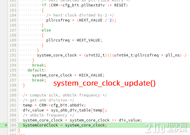

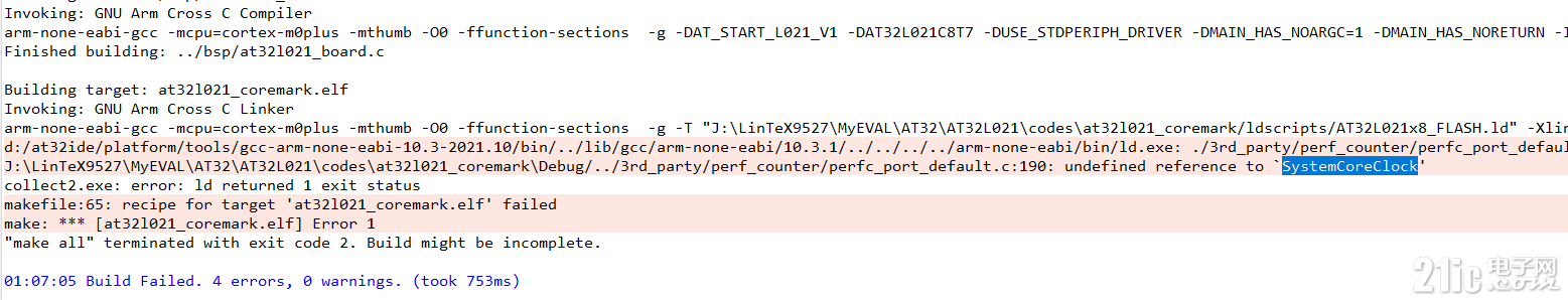

2.9 编译报错 SystemCoreClork 变量未定义
perf_counter 计时需要使用这个全局变量,它需要精准的表示CPU时钟频率。
1669985b5ca4c0cb29e44adf3a7a7581

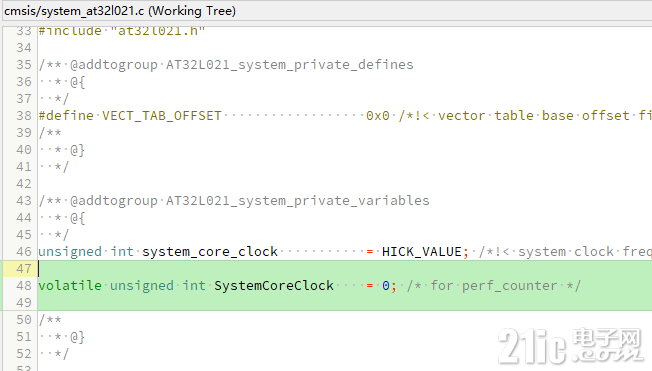

显然当前 AT32L021 BSP没有定义这个变量,而是在 cmsis/system_at32l021.c 文件中定义了一个 system_core_clock 变量,它的作用就是 SystemCoreClock 。奈何 AT32 标新立异,取了一个和 CMSIS 标准不同的变量名。
d9e319763076b37e10999a4e29493fb9
解决办法是新增一个变量 SystemCoreClock,并且及时更新此变量的值。
aceb2ac037bd78c103c906fa724dd7ff
在函数 system_core_clock_update() 尾部更新 SystemCoreClock 变量的值。
2a17e843f27194f7b42d85679e43a832

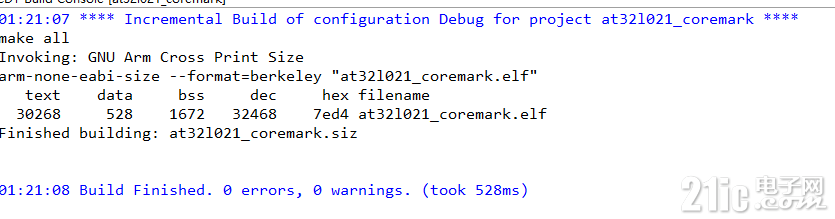

2.10 编译通过
8e0463fc5baf720b3f7d3e6afe63c309

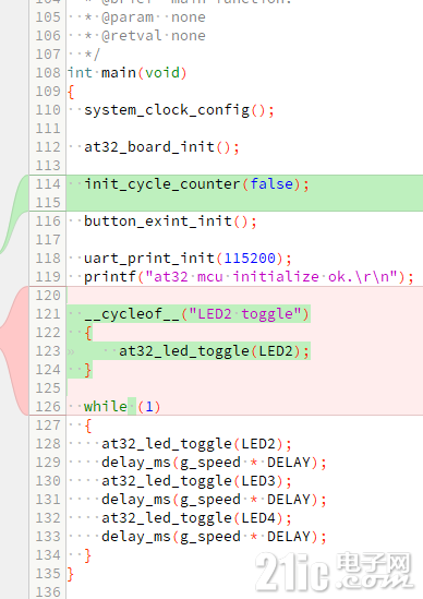

3 解决 perf_counter 调用时的编译报错
在 main.c 头部引入 perf_counter.h 头文件,然后加入下面的代码,初始化 perf_counter,并测量 LED2 翻转一次耗费了多少个时钟周期。
aff991db8adea5503d266cc220aee335

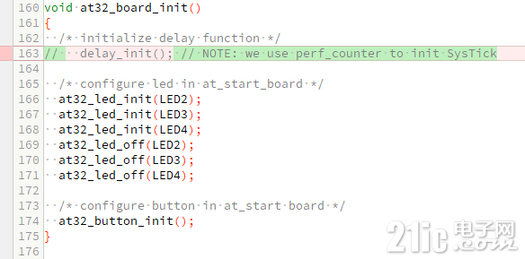

这里 init_cycle_counter(false) 表示让 perf_counter 接管 SysTick ,那么 at32_board_init() 函数中就不需要初始 SysTick 了,修改如下:
f8419ea96b88c101af2dee05e548ff4f
同时把 at32l021_board.c 中三个 `delay_xxx()` 函数都屏蔽,同时 at32l021_board.h 中的函数声明也屏蔽。
最后还需要在 SysTick_Handler() 中增加一行函数调用,如下图所示:

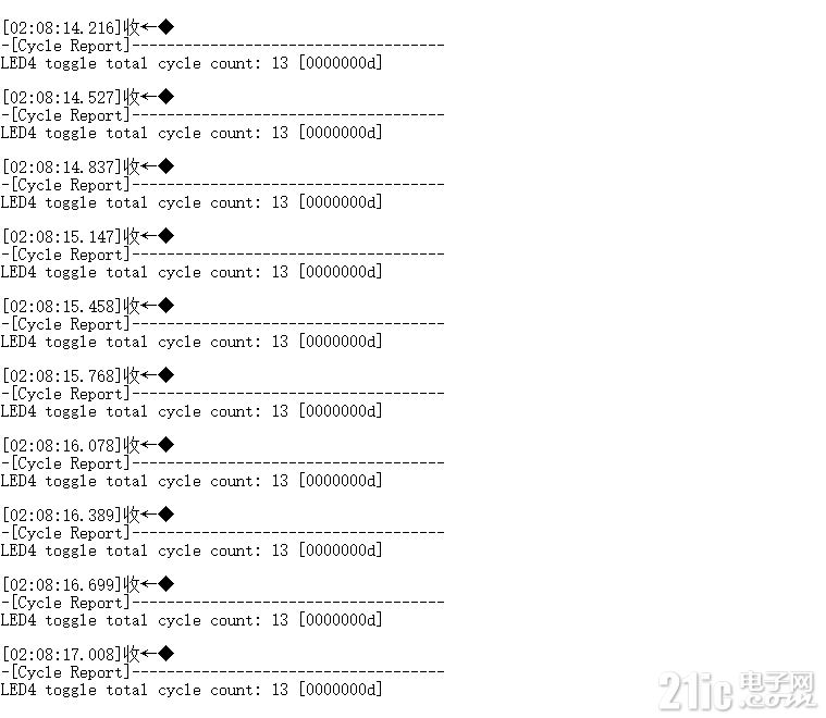

4.1 Release 版本运行对比
把工程 Debug 配置复制一份,重命名为 Release,如下图所示:
426f2d9fe18256d956190c404fce1669
然后修改工程 Release 版本编译选项,优化等级修改为 -Ofast
a469328209deb8ce8913e65f51b4ed07
Release 版本的程序运行结果
a3a19e6301f7d25de1cdf89db26a9280
可以看到 Release 版本的 LED4 翻转速度在13个时钟周期,而 Debug 版本的时钟周期是62个,速度快了约5倍。
