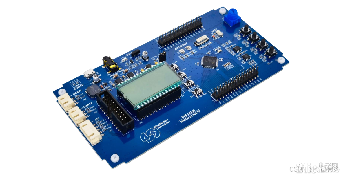

EVB-L0130 属于 MM32 EVBoard 系列开发板,该开发板为基于 Cortex-M0+的开发板,支持 MM32L0130MCU
1、主要特点
EVB-L0130 开发板具有如下特点:
⚫ 支持高达 4KV EFT 抗干扰能力
⚫ 支持 SWD 调试接口
⚫ 目标 MCU USB 接口供电

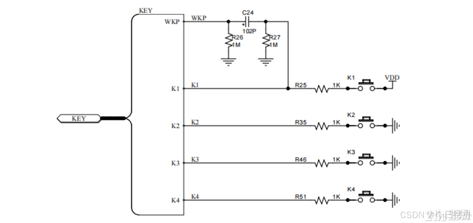

⚫ 5-按键
⚫ 4-LED
⚫ 2-UART 连接器
⚫ 1-USB 连接器
⚫ 1-8Mbit 的 SPI Flash 存储器
⚫ 1-2048bit 的 I2C 存储器
⚫ 4-引脚功能选择开关

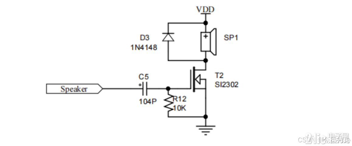

⚫ 1-3.5mm 耳机插座,用于 I2S L/R 音频输出
⚫ 1-无源扬声器
⚫ 1-3 模拟输入电位器
⚫ 1-板载段码 LCD 屏
⚫ 全贴片工艺设计

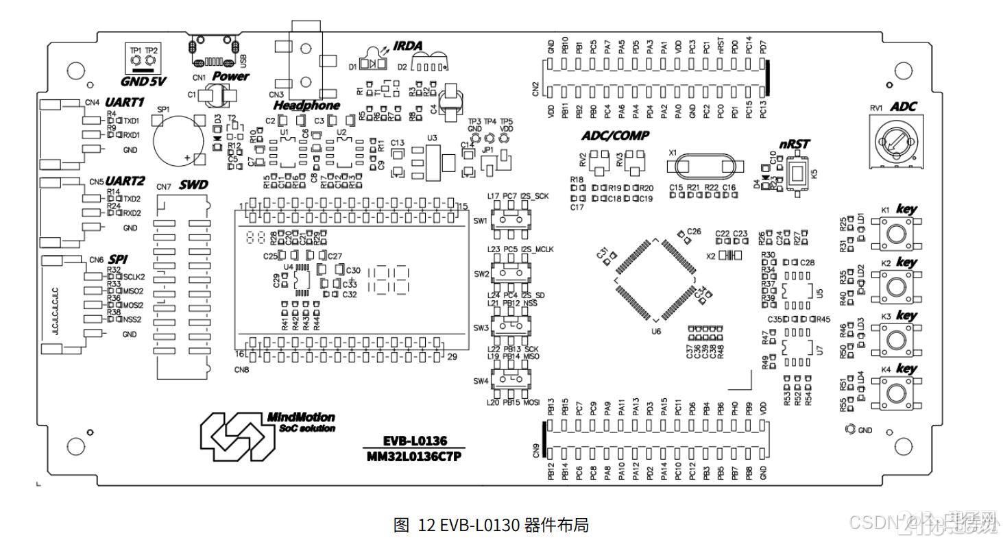

2、部分硬件介绍

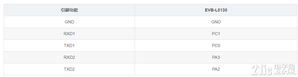

UART 输出连接关系表
注意事项:
由于板载 UART2 接口中的 TXD2、 RXD2 与 CN7 调试接口(JTAG调试接口)中 UART 的 TXD、 RXD 的引脚共用,均为 PA2 和 PA3,在使用过程中,板载 UART2 接口与 CN7 调试接口中的 UART 请勿同时使用。

1°初始化按键功能
//在platform.c中编写 按键初始化函数 void PLATFORM_InitKEY(void);
void PLATFORM_InitKEY(void){
    GPIO_InitTypeDef GPIO_InitStruct;
    RCC_AHBPeriphClockCmd(RCC_AHBPeriph_GPIOB, ENABLE);
    RCC_AHBPeriphClockCmd(RCC_AHBPeriph_GPIOD, ENABLE);
    RCC_AHBPeriphClockCmd(RCC_AHBPeriph_GPIOA, ENABLE);
    GPIO_StructInit(&GPIO_InitStruct);
    GPIO_InitStruct.GPIO_Pin   = GPIO_Pin_2; // K1
    GPIO_InitStruct.GPIO_Mode  = GPIO_Mode_IPD;
    GPIO_InitStruct.GPIO_Pin   = GPIO_Pin_5; //K4
    GPIO_InitStruct.GPIO_Mode  = GPIO_Mode_IPU;
    GPIO_Init(GPIOB, &GPIO_InitStruct);
    GPIO_InitStruct.GPIO_Pin   = GPIO_Pin_5;    // K2
    GPIO_Init(GPIOD, &GPIO_InitStruct);
    GPIO_InitStruct.GPIO_Pin   = GPIO_Pin_8;   // K3
    GPIO_Init(GPIOA, &GPIO_InitStruct);
