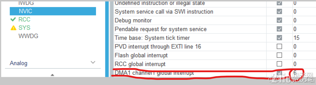

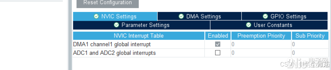

在STM32微控制器中,默认开启ADC中断通常是为了提高系统的响应速度和效率。以下是几个主要原因:
实时处理:
ADC转换完成后,如果需要立即处理数据(例如进行计算或控制操作),使用中断可以确保数据被及时处理。
中断允许CPU在ADC转换完成时立即响应,而不是等待轮询。
减少CPU负载:
如果不使用中断,CPU需要不断地检查ADC是否完成了转换,这会占用大量的CPU时间。
使用中断可以让CPU在其他任务上工作,直到ADC转换完成并触发中断。
精确控制:
在某些应用中,如实时控制系统或高速数据采集系统,精确的时间控制非常重要。
中断可以提供更精确的控制,确保在特定时刻执行特定操作。
多任务处理:
在多任务环境中,中断可以让CPU高效地处理多个任务。
当ADC转换完成时,通过中断机制,CPU可以在处理其他任务的同时快速响应ADC事件。
备注:
更改优先级,交给FreeRTOS 处理中断
原文链接:https://blog.csdn.net/2301_79145450/article/details/145049412
