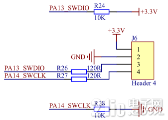

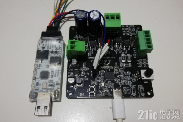

最后,是通过图6所示的调试下载接口为开发板提供的3.3V电源,才使开发板亮了起来,见图8所示。

图8 点亮开发板
