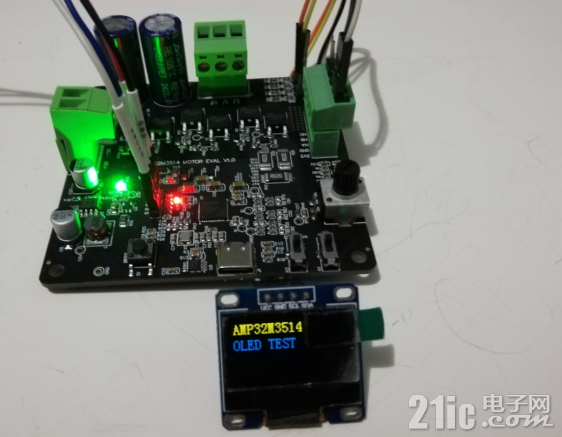

由于APM32M3514开发板引脚资源的稀缺,为了对调试过程能有个直观的了解,就为其配置了一个I2C接口的0.96寸的OLED屏,该显示屏的分辨率为128*64像素点,是一款准双色显示屏,供电电压可达5V。
512ab7126fe4c9c9db89bd98bc83e2ec
图1 所用引脚
该显示屏与开发板的连接关系为:
SCLK----PC4
SDIN----PC5
这2个引脚的位置如图2所示,当然也可供UART1来所用。

进行显示驱动测试的主程序为:
int main(void)
      APM_MINI_Init();
      GPIO_Init();
OLED_Init();
  OLED_Clear();
  OLED_ShowString(0,0,"AMP32M3514",16);
  OLED_ShowString(0,2,"OLED TEST",16);
  while (1);
经程序的编译和下载,其显示效果如图3所示。
9021f969536a2255bb4568273152f8fe
图3 显示效果

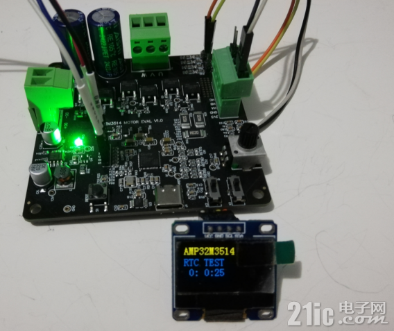

这样就在一款专用性很强的开发板上,奇葩式地绽放出一朵I2C接口的OLED屏小花!
尽管APM32M3514开发板是一款专用性很强的开发工具,但它也有不可掩藏的片内资源配置,如RTC计时就是一种,将它与OLED屏相配合即可轻松地实现电子时钟的功能。
对RTC配置初始时间值的函数为:
void RTC_ConfigDateTime(void)
    uint32_t date;
    uint32_t time;
    RTC_Init();
    RTC_Reset();
    RTC_Init();
    RTC_EnableInit();
    RTC_ConfigDateStructInit(&DateStruct);
    if (RTC_ReadBackup(RTC_BAKP_DATA4) != RTC_BKP_VALUE)
        DateStruct.year =  25;
        DateStruct.month = 1;
        DateStruct.date =  18;
        DateStruct.weekday = 6;
        RTC_ConfigDate(RTC_FORMAT_BIN, &DateStruct);
        APM_DelayMs(10);
        TimeStruct.H12 = 12;
        TimeStruct.hours = 23;
        TimeStruct.minutes = 59;
        TimeStruct.seconds = 50;
        RTC_ConfigTime(RTC_FORMAT_BIN, &TimeStruct);
        RTC_WriteBackup(RTC_BAKP_DATA1, RTC->DATE);
        RTC_WriteBackup(RTC_BAKP_DATA0, RTC->TIME);
        RTC_WriteBackup(RTC_BAKP_DATA4, RTC_BKP_VALUE);
    else
        time = RTC_ReadBackup(RTC_BAKP_DATA0);
        TimeStruct.hours = time >> 16;
        TimeStruct.minutes = (time >> 8) & 0xff;
        TimeStruct.seconds = (time) & 0xff;
        RTC_ConfigTime(RTC_FORMAT_BCD, &TimeStruct);
        APM_DelayMs(10);
        date = RTC_ReadBackup(RTC_BAKP_DATA1);
        DateStruct.year =  date >> 16;
        DateStruct.month = (date >> 8) & 0x0f;
        DateStruct.date =  date & 0xff;
        DateStruct.weekday = (date >> 13) & 0x07;
        RTC_ConfigDate(RTC_FORMAT_BCD, &DateStruct);
    RTC_DisableInit();
对OLED屏所用引脚的配置函数为:
void GPIO_Init(void)
    GPIO_Config_T gpioConfig;
    gpioConfig.mode = GPIO_MODE_OUT;
    gpioConfig.outtype = GPIO_OUT_TYPE_PP;
    gpioConfig.speed = GPIO_SPEED_50MHz;
    gpioConfig.pupd = GPIO_PUPD_NO;
    RCM_EnableAHBPeriphClock(RCM_AHB_PERIPH_GPIOC);
    gpioConfig.pin = GPIO_PIN_4|GPIO_PIN_5;
    GPIO_Config(GPIOC, &gpioConfig);
为进行数据的显示所配备的数值显示函数为:
void OLED_ShowNum(uint8_t x,uint8_t y,uint32_t num,uint8_t len,uint8_t size2)
uint8_t t,temp;
uint8_t enshow=0;
for(t=0;t<len;t++)
temp=(num/oled_pow(10,len-t-1))%10;
if(enshow==0&&t<(len-1))
if(temp==0)
OLED_ShowChar(x+(size2/2)*t,y,' ',size2);
continue;
}else enshow=1;
OLED_ShowChar(x+(size2/2)*t,y,temp+'0',size2);
实现电子时钟功能测试的主程序为:
int main(void)
    uint8_t prevTime;
    char dateStr[11];
    char timeStr[9];
    APM_MINI_Init();
    RTC_ConfigDateTime();
OLED_Init();
OLED_Clear();
OLED_ShowString(0,2,"RTC TEST",16);
OLED_ShowString(0,4,"  :  :",16);
    while (1)
        prevTime = TimeStruct.seconds;
        RTC_ReadTime(RTC_FORMAT_BIN, &TimeStruct);
        RTC_ReadDate(RTC_FORMAT_BIN, &DateStruct);
        if (prevTime != TimeStruct.seconds)
OLED_ShowNum(0,4,TimeStruct.hours,2,16);
OLED_ShowNum(24,4,TimeStruct.minutes,2,16);
OLED_ShowNum(48,4,TimeStruct.seconds,2,16);
            if ((TimeStruct.hours == 0) && (TimeStruct.minutes == 0) && (TimeStruct.seconds == 0))
经程序的编译和下载,其显示效果如图4和图5所示。
2895ae5e772a86a95ec1ddc34cb724fc
图4 计时效果1
939e2cd4361ed6569e2036afe5db02fb
图5 计时效果2
