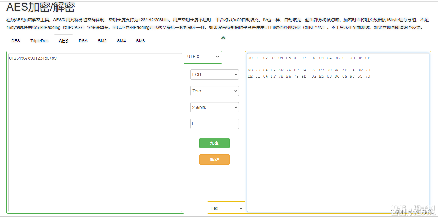

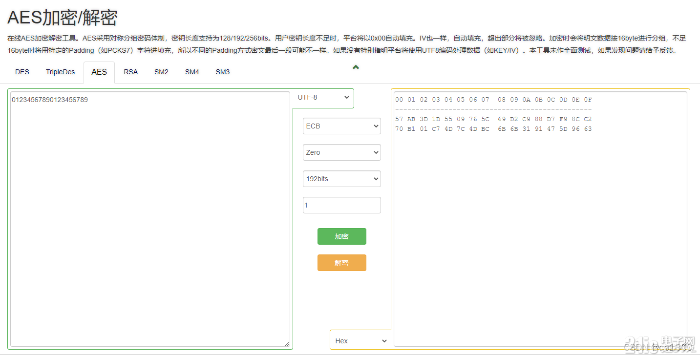

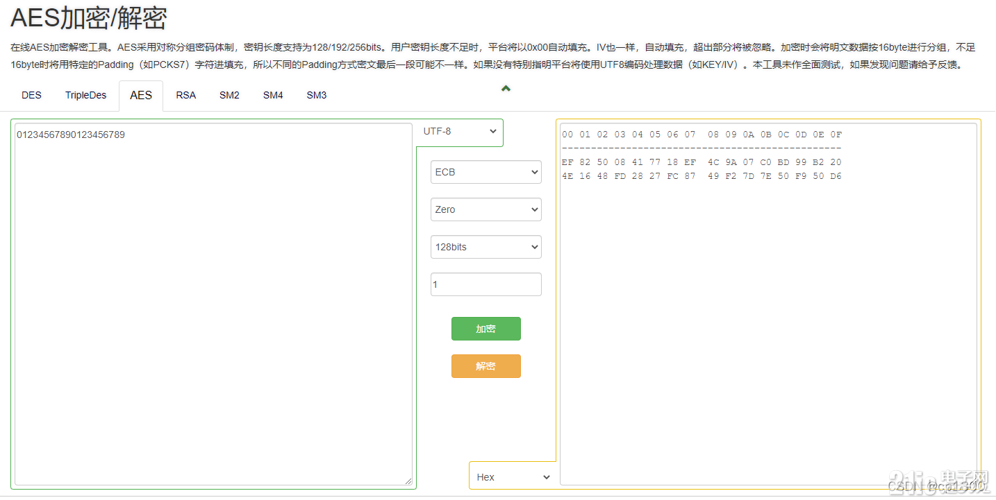

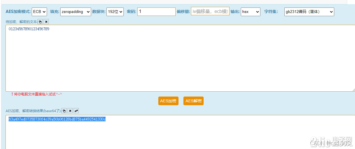

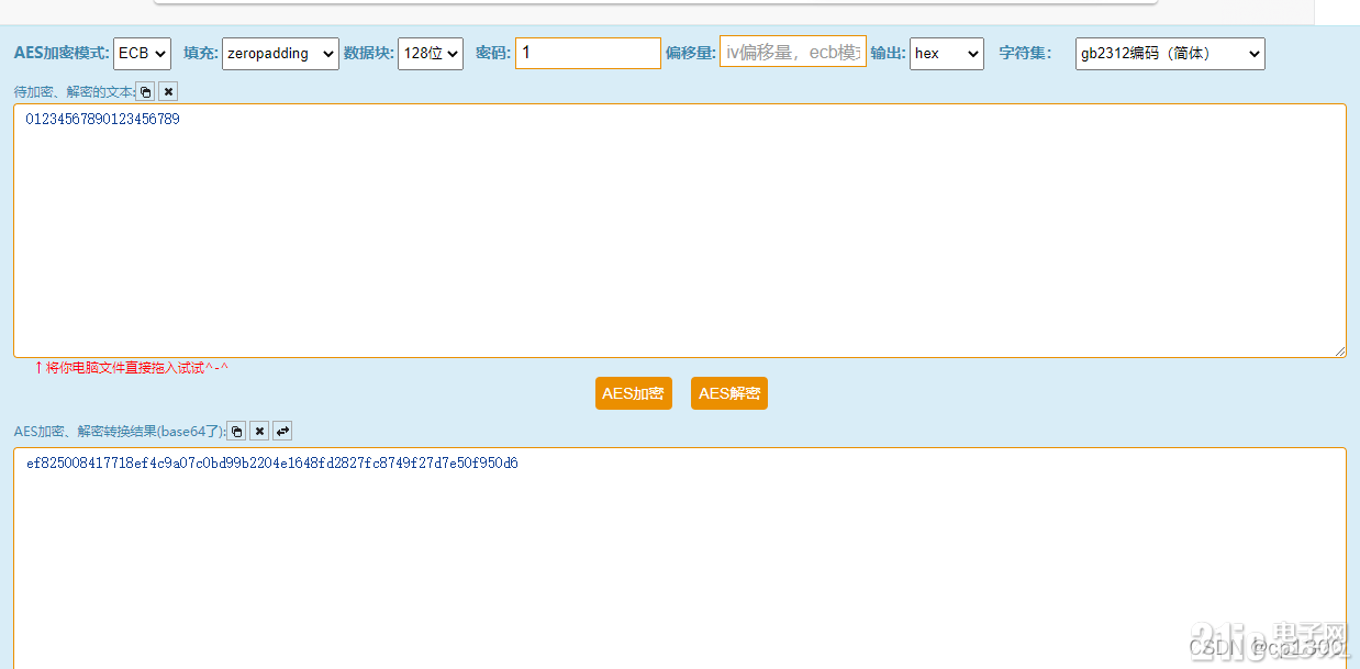

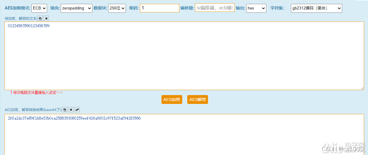

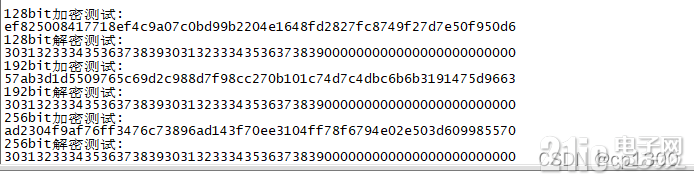

测试硬件为HC32F4A0单片机,使用内部硬件AES模块完成128bit,192bit,256bit AES加密解密功能,AES ECB模式,自动填充0;
目前只有128bit加密解密与测试工具相符,192 256bit测试不相同,希望知道原因的小伙伴在下面留言告知一下原因;
但是我换了一个测试平台后能通过;
上代码:

                                        2022-02-16:        https://the-x.cn/cryptography/Aes.aspx测试全部通过
                                                                http://tool.chacuo.net/cryptaes 测试只有128bit加密通过,192/256不一样,怀疑可能是平台问题

测试代码
u8 DataBuff[64];
        u8 i;
        u8 key[32];
                u32 len;
                memset(key, 0, 32);
        key[0] = '1';
        HC32AES_PowerUp();                //HC32硬件AES上电
        memset(DataBuff, 0, 16);
        for (i = 0; i < 10; i++)
            DataBuff = '0' + i;
                        DataBuff[10+i] = '0' + i;
                //128bit加密测试
                uart_printf("\r\n128bit加密测试:\r\n");
                len = HC32AES_EncryptData(HC32AES_KEY_128, (u32 *)key, DataBuff, 20);        //加密数据(pData:大小必须是16字节整数倍
                for (i = 0; i < len; i++)
                        uart_printf("%02x", DataBuff);
                //128bit解密测试
                uart_printf("\r\n128bit解密测试:\r\n");
                len = HC32AES_DecryptData(HC32AES_KEY_128, (u32*)key, DataBuff, len);        //解密数据(pData:大小必须是16字节整数倍)
                //192bit加密测试
                uart_printf("\r\n192bit加密测试:\r\n");
                len = HC32AES_EncryptData(HC32AES_KEY_192, (u32*)key, DataBuff, 20);        //加密数据(pData:大小必须是16字节整数倍
                //192bit解密测试
                uart_printf("\r\n192bit解密测试:\r\n");
                len = HC32AES_DecryptData(HC32AES_KEY_192, (u32*)key, DataBuff, len);        //解密数据(pData:大小必须是16字节整数倍)
                //256bit加密测试
                uart_printf("\r\n256bit加密测试:\r\n");
                len = HC32AES_EncryptData(HC32AES_KEY_256, (u32*)key, DataBuff, 20);        //加密数据(pData:大小必须是16字节整数倍
                //256bit解密测试
                uart_printf("\r\n256bit解密测试:\r\n");
                len = HC32AES_DecryptData(HC32AES_KEY_256, (u32*)key, DataBuff, len);        //解密数据(pData:大小必须是16字节整数倍)
测试结果
128bit 加密对比
192bit加密对比(不相符了),怀疑可能是密码问题
//256bit加密也不相符
//换了一个测试平台,128bit正常
//192bit正常
//256bit正常

根据你提供的信息,问题似乎出现在 HC32F4A0 单片机的 AES加密模块 对 192位和256位加密 处理时的输出不一致,尤其在与测试工具的对比中,只有 128位加密 结果相符,而 192位 和 256位加密 则不匹配。
9dome猫 发表于 2025-6-30 15:59 | 显示全部楼层
这是一个常见的硬件 AES 实现陷阱。
远芳侵古道 发表于 2025-6-30 23:46 | 显示全部楼层
HC32F4A0 的 AES 硬件模块可能要求 192 位和 256 位密钥必须严格对齐到特定边界:
192 位密钥 (24 字节) 需要 16 字节对齐
256 位密钥 (32 字节) 需要 32 字节对齐
检查你的密钥缓冲区定义和初始化代码是否满足这个要求。
