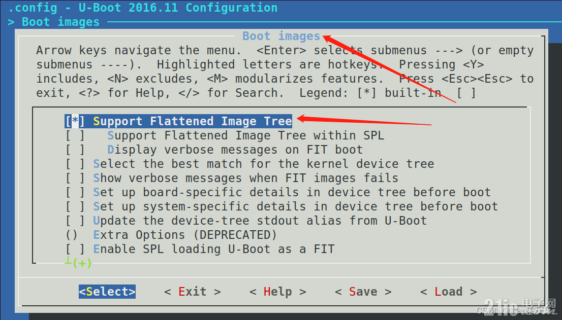

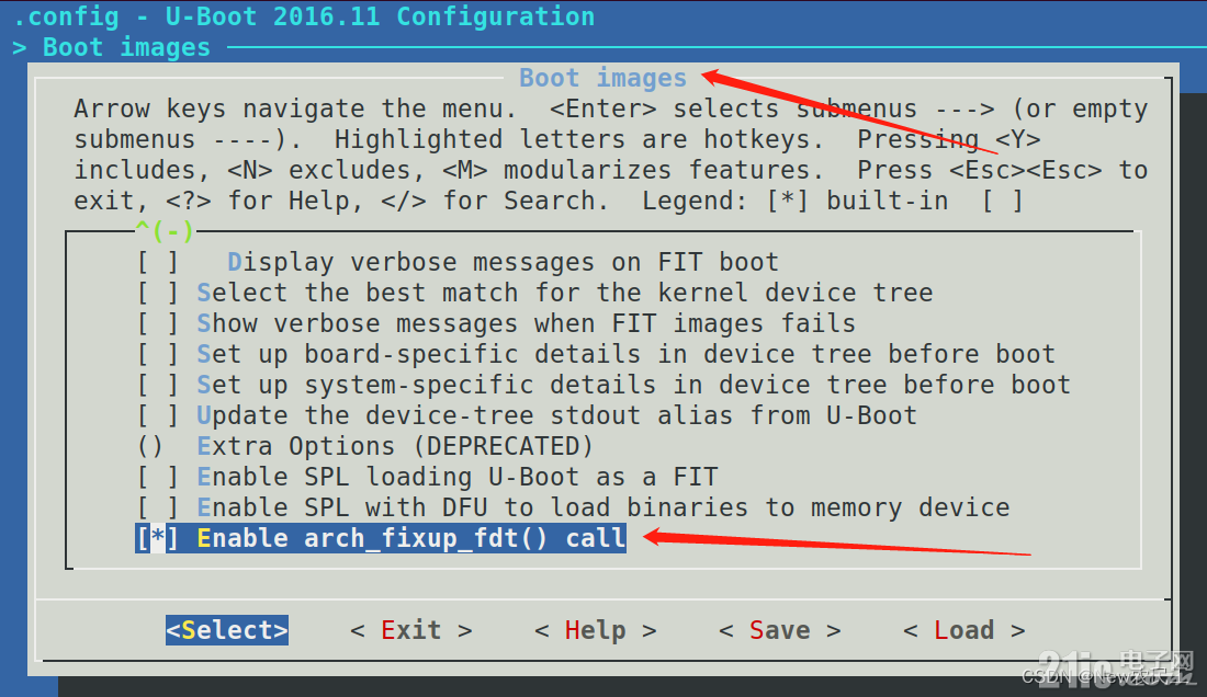

拿到Uboot工程,先make clean、make defconfig;
之后make menuconfig
进行如下配置 一共四个点:
原文链接:https://blog.csdn.net/qq_44810226/article/details/135904277
