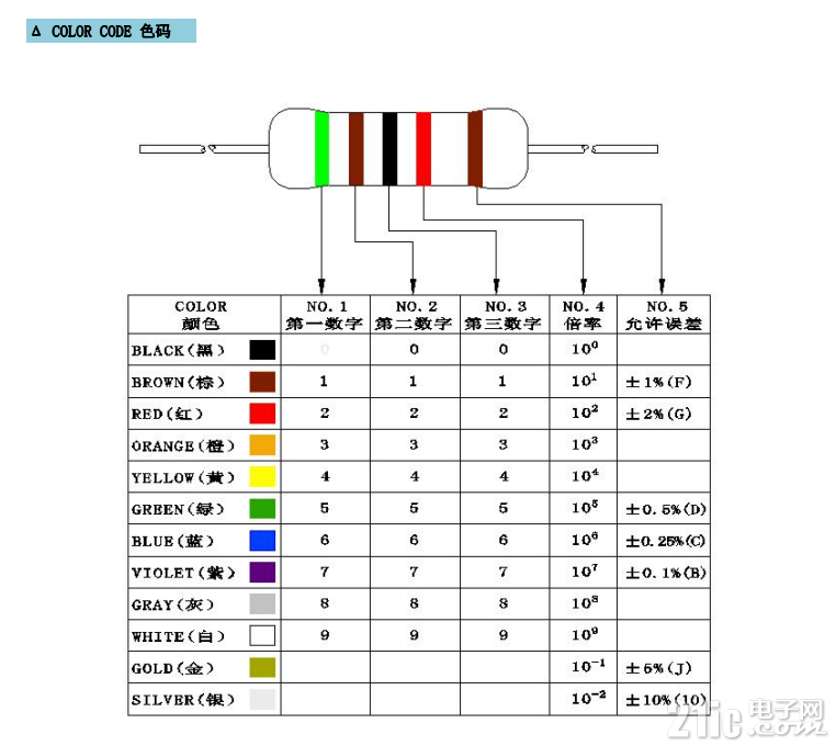

      1)色环电阻(插件电阻):通过色环颜色和位置表示阻值与公差,常见4环或5环电阻。4环电阻:前2环为有效数字,第3环为倍率,第4环为公差。5环电阻:前3环为有效数字,第4环为倍率,第5环为公差。有效数字部分色环电阻的颜色对应关系如下:棕=1,红=2,橙=3,黄=4,绿=5,蓝=6,紫=7,灰=8,白=9,黑=0‌。倍率部分色环电阻的颜色对应关系如下:棕=1,红=2,橙=3,黄=4,绿=5,蓝=6,紫=7,灰=8,白=9,黑=0‌,金=-1,银=-2。公差部分色环电阻的颜色对应关系如下:棕=±1%,红=±2%,绿=±0.5%,蓝=±0.25%,紫=±0.1%,金=±5%,银=±10%。图示如下: 1.png
示例:色环 黄-紫-红-金:4环电阻,对应 4(黄) 7(紫) ×10²(红) ±5%(金) → 4.7kΩ±5%。
          色环 棕-黑-黑-红-棕:5环电阻,对应 1(棕) 0(黑) 0(黑) ×10²(红) ±1%(棕) → 10kΩ±1%

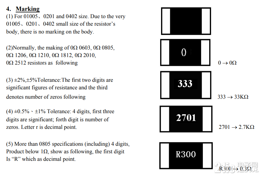

      2)数字标注(贴片电阻):通过贴片电阻表面的丝印来表示阻值。三位数字法:前两位为有效数字,第三位为倍率。示例:标注“103” → 10 × 10³ = 10kΩ。四位数字法:前三位为有效数字,第四位为倍率(用于高精度电阻)。示例:标注“1002” → 100 × 10² = 10kΩ。字母表示法:用“R”表示小数点。示例:标注“4R7” → 4.7Ω;标注“R10” → 0.10Ω。图示如下:

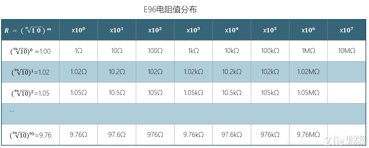

3. 电阻阻值的标准系列:电阻有着各种各样的阻值,如10K,4.7K等等,电阻的电阻值是随意选定的吗?并不是,电阻阻值按国际标准系列划分,共有 E6、E12、E24、E48E96、E192 六大系列,分别使用于允许偏差为±20、±10%、 ±5%、±2%、±1%、±0.5%的电阻,其中以 E24 和 E96 两个系列为最常用。“E”表示“指数间距”(Exponential Spacing),它表明了电阻阻值是由公式计算出来的。
字母 n 指的是 E24,E96 等标准中的数值 24 和 96,m 的取值范围为 0~n-1;这样,E24 有 24 个基准值E96 有 96 个基准值,这些基准值再乘以 10 的 x 次方,就可以得到各种各样的电阻值了。以E96的电阻值分布为例:
剩下的E6、E12、E24、E48E192五个系列大家有兴趣的话可以自行计算。

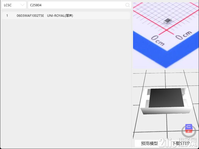

    除了上边所说的Footprint Expert Pro之外,在实际使用中设计元器件封装的绘制时,发现立创商城也是个不错的选择,在器件详情页可以直接下载立创提供的官方封装库,可以导出到Altium Designer等设计软件,大家也可作为获取元器件封装的一个有效途径。以0603贴片电阻为例:
    具体操作步骤我就不在赘述了,小伙伴们可以自行百度或者评论区留言,看到了会及时回复。最后再给喜欢3D封装的小伙伴分享一个获取立创商城3D元器件封装的小工具,如图:

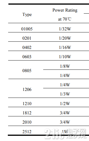

电阻封装和额定功率的对应关系:
表格列出了常用电阻封装与额定功率的对应关系,但是电阻封装和额定功率的对应关系并不是绝对的,电阻生产厂家也会生产一些非标准额定功率的电阻,在实际使用中要关注厂家提供的数据手册,下图以某厂家的电阻数据手册为例:

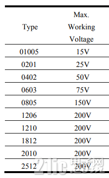

    电阻的最大工作电压受封装限制,常见电阻封装与最大工作电压的对应关系:
    表格列出了常用电阻封装与额定功率的对应关系,实际应用中因为不同电阻生产厂家因为工艺材质等的不同,同封装电阻的最大工作电压也不尽相同,在实际使用中要关注厂家提供的数据手册,下图以某厂家的电阻数据手册为例:
