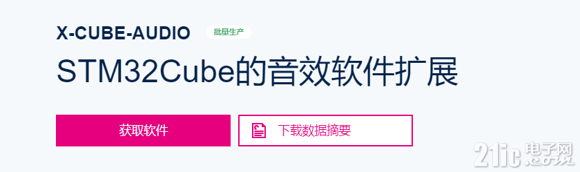

2、利用ST官方提供的mp3解码软件包实现mp3文件解码:
从st.com上下载X-CUBE-AUDIO开发包
将其中的SpiritDSP_MP3_Dec加入自己的工程。
3、利用SAI驱动EM8994播放音乐。
