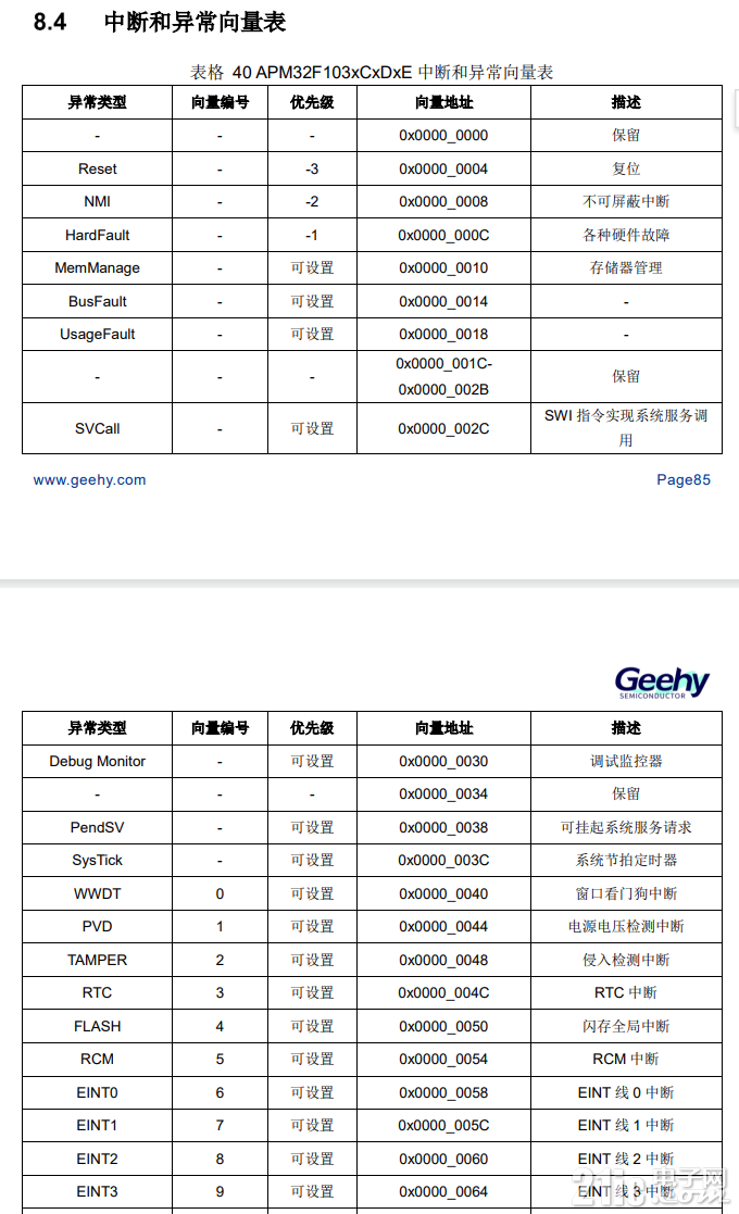

这里面要注意哈,上面这些函数都是 weak 函数,也就是说它们没有实际的函数实体。要是外部有中断触发了,但是没有对应的中断函数,这时候就会发现代码卡在了 Default_Handler 函数里。为啥呢?因为外部没有定义同名函数,那就都会去运行这个缺省的 Default_Handler 函数。
上面这个中断向量表的完整内容可以在《APM32F103xCxDxE 用户手册 V1.7》里找到,我这里只是截取了一部分。

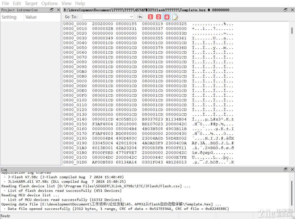

系统复位之后呢,处理器会先去读取向量表中的前两个字(也就是 8 个字节)。这第一个字会被存入 MSP 里,第二个字是复位向量,这个复位向量就是程序开始执行的起始地址。
咱可以通过 J-Flash 打开 hex 文件来看。
这时候,硬件会自动从 0x0800 0000 这个位置读取数据,然后把它赋值给栈指针 SP 。接着,又会自动从 0x0800 0004 这个位置读取数据,赋值给 PC ,这样复位操作就完成啦。这时候,SP 的值是 0x2002 0000 ,PC 的值是 0x0800 0185 。

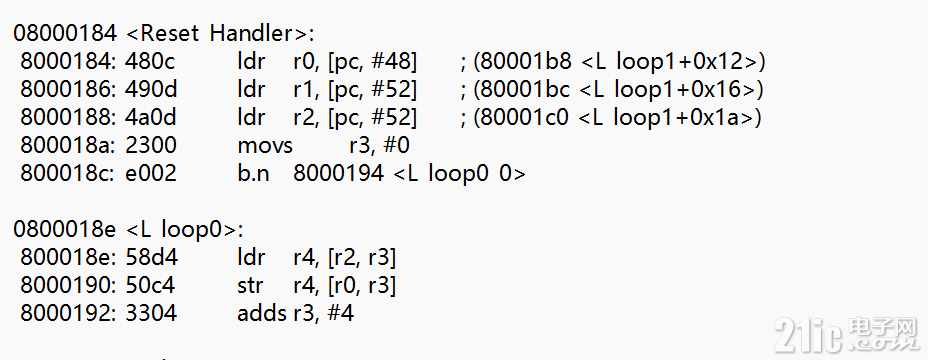

完成 SP 和 PC 的初始化后,紧接着就要初始化向量表啦。要是觉得看 HEX 文件太抽象,不太好理解,那咱就来看看反汇编文件。
是不是感觉这样更容易懂一些啦?是不是能和用户手册里的向量表对应上了呀?其实看反汇编文件对理解 APM32 的启动流程很有帮助,就是可能稍微有点抽象。

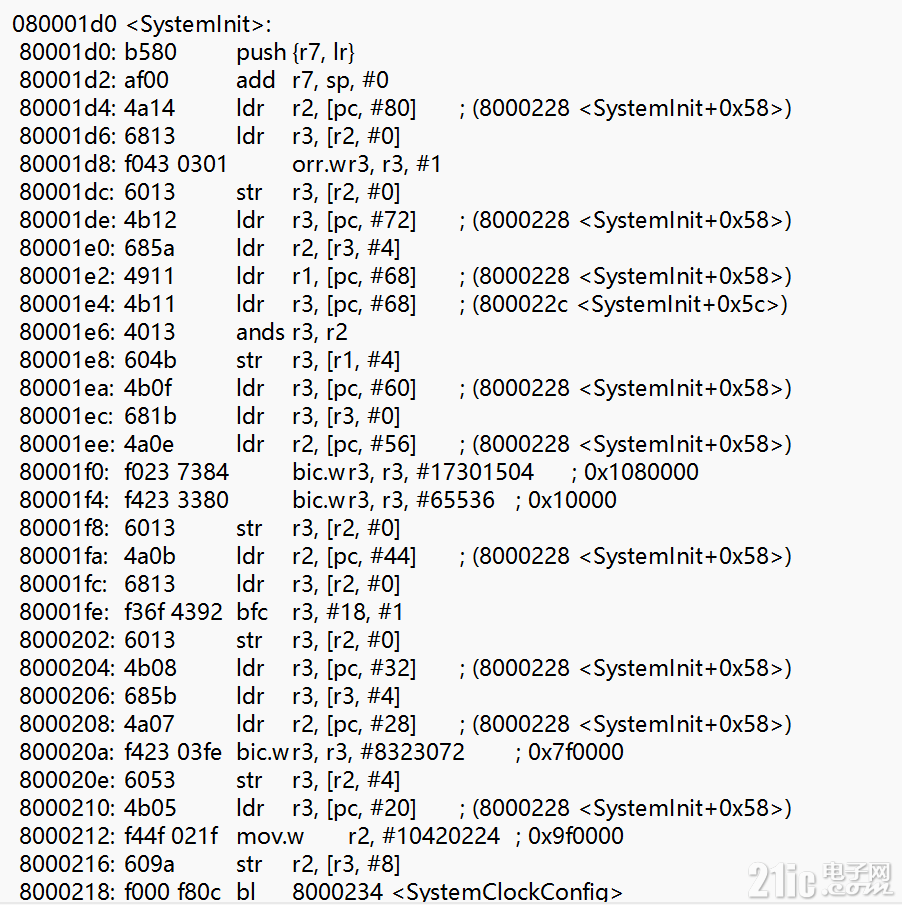

细心的朋友或许已经察觉到了,PC = 0x0800 0185 这个地址没对齐。再看看反汇编文件,是这样的:
其实呢,是硬件自动把地址对齐到 0x0800 0185 ,接着就开始执行 SystemInit 函数来初始化系统时钟啦。
接下来程序就会进到 SystemInit 函数里头。
SystemInit 函数长这样:

前面这些代码是用来配置时钟的,具体咋回事大家看看手册就行。
一顿操作下来,最终 PLL 的时钟是 72MHz 。
