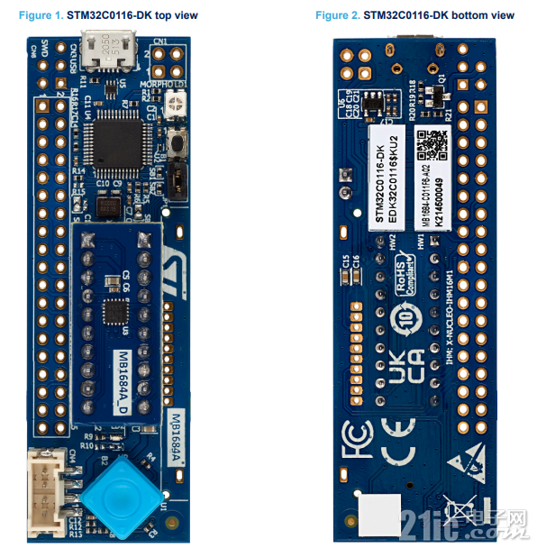

正巧在ST的C0116-DK开发板上看到过一个非常“巧妙”的设计,拿来品鉴一下
(图源:ST文档MB1684)
1.硬件赏析
C0116-DK上面搭载的是一片C011F6,UFQFPN20的封装,注定了这个MCU绝对不能用5个IO单独驱动五向开关
DK开发板的工程师很清楚这一点,所以他们用了另一种办法:ADC监测每个IO上的电压值

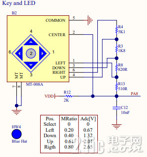

(图源:ST文档MB1684)
每个IO所接的电阻值不同,电压故而不一样,很巧妙的避开了IO占用过多的问题

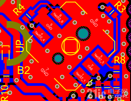

(图源:ST工程MB1684)

以前这么用过,效果没问题,用一个ad换五个io,小封装效果确实好
