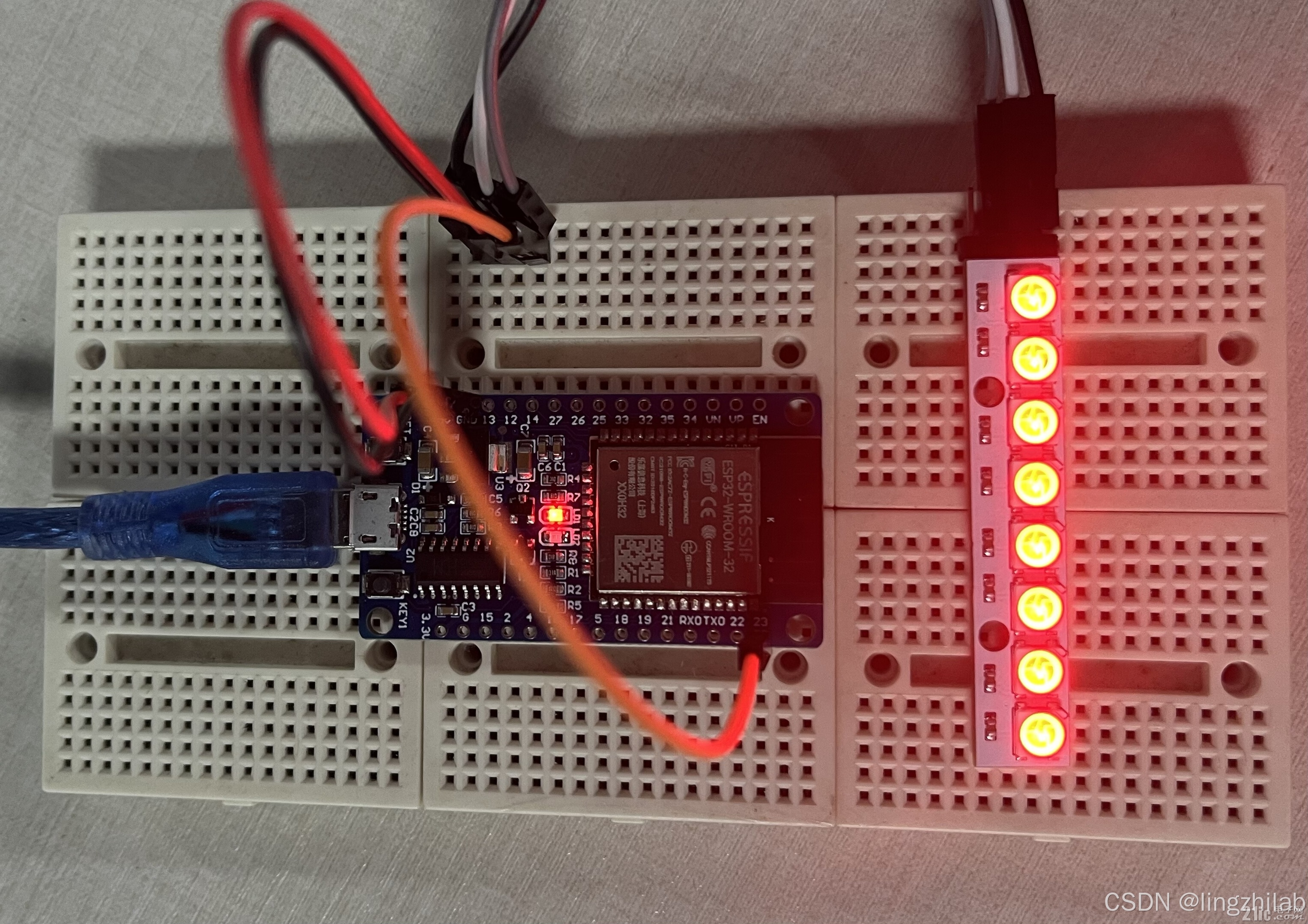

使用ESP32微控制器对8 bit-2812 RGB灯带进行控制,实现了多种不同的灯光效果。实现彩虹颜色轮换函数,连续颜色变换效果。实现闪烁和颜色渐变效果,随机进行颜色闪烁。实现流水灯和呼吸灯效果,利用PWM调整亮度。

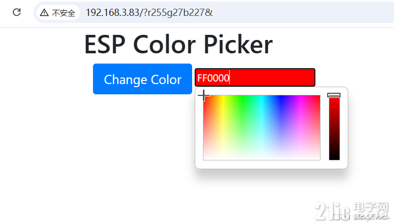

       ESP32实现Web网页控制WS2812B点亮不同颜色的效果。
1、使用工具
电脑、Windows系统
零知-ESP32开发板
Micro-usb线
WS2812RGB灯
2、硬件连接
                        零知-ESP32开发板
                               WS2812B
                        5V
                        VCC
                        GND
                        GND
                        23
                        Din
硬件连接示意图

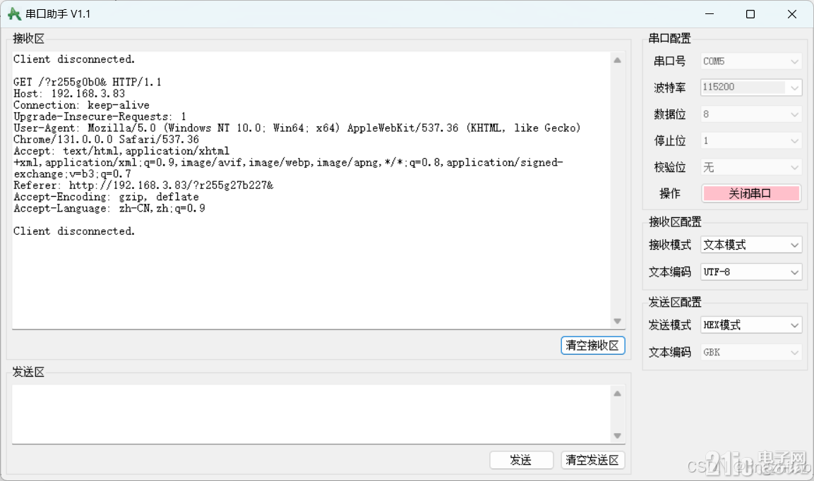

    设置串口波特率为115200并打开
    初始化WS2812B,配置WiFi网络或热点,ESP32连接网络

配置网页,生成调色器控制像素输出到WS2812RGB上显示不同颜色

4、成果展示
        打开esp32的ip地址,显示调色板
        点击Change Color后串口打印输出
        WS2812RGB被点亮成红色
