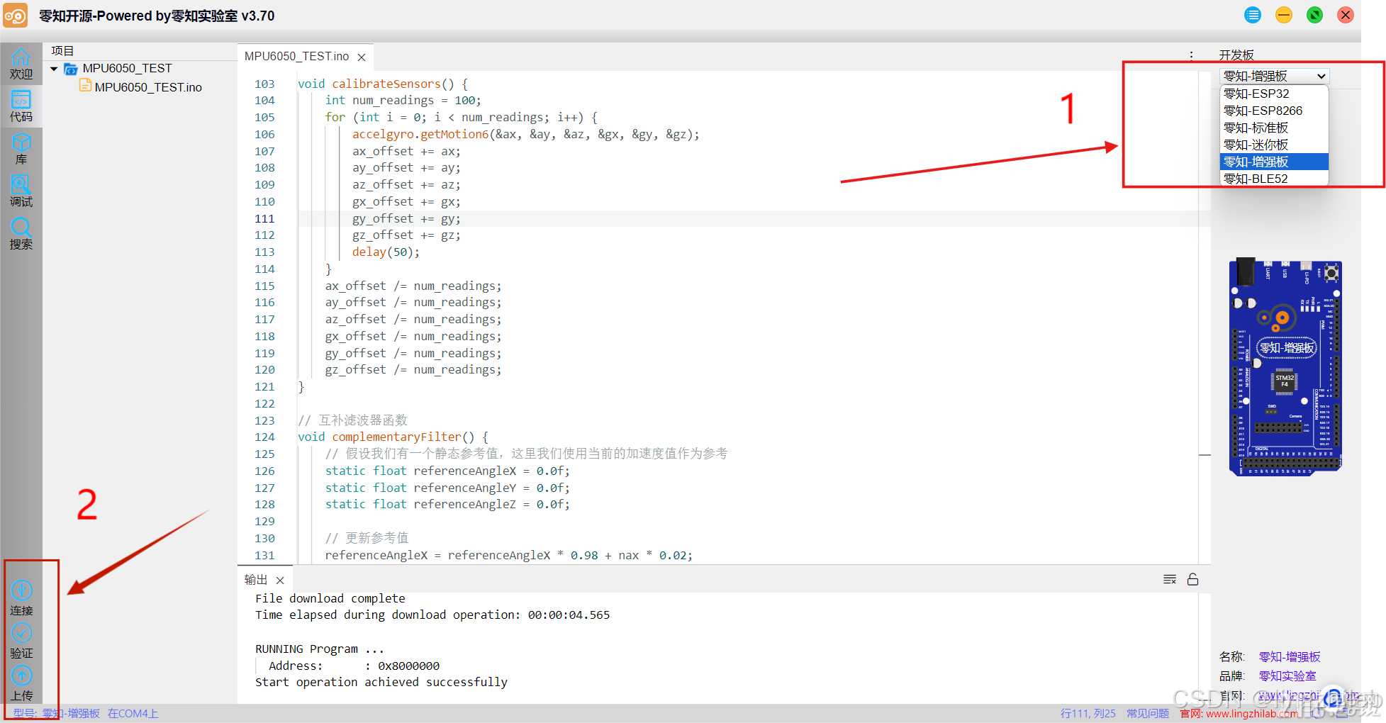

1.准备工作:
打开零知开源平台,选择零知增强板开发板
选择电脑连接的串口,验证代码并上传

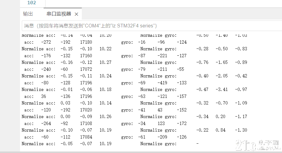

三、实验结果
       将代码验证上传到零知增强板,打开串口监视器,设置波特率为9600。观察测量到的加速计和陀螺仪输出数据
       结果分析:
       上传代码并打开串口监视器后,将看到加速度计和陀螺仪的原始数据以及归一化后的数据。
原始数据:
原始数据显示了MPU6050直接读取的数值,这些数值是传感器内部ADC转换后的数字量。
归一化数据:
归一化数据是将原始数据转换为实际的物理量(加速度单位为g,陀螺仪单位为度/秒)。这些数据更直观,便于进行后续的处理和分析。
