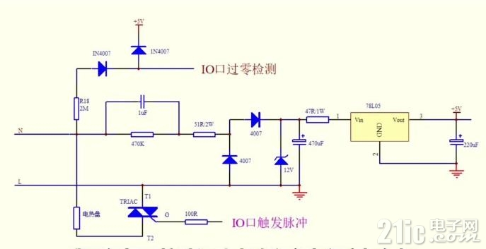

在单片机的世界中,可控硅调功率。

单片机控制可控硅(SCR)调功率在电力电子控制中具有显著优势,尤其是在需要精确控制交流电功率的应用中(如调光、加热控制、电机调速等)。
suiziq 发表于 2025-4-8 20:12 | 显示全部楼层
通过控制可控硅的导通角(触发时间),调节交流电的导通时间,从而控制输出功率。
miltk 发表于 2025-4-8 21:26 | 显示全部楼层
单片机可以精确计算触发时间,实现高精度的功率调节。
hhdhy 发表于 2025-4-8 22:37 | 显示全部楼层
其实单片机可以通过算法(如PID控制)实时调整触发时间,适应负载变化。
ewyu 发表于 2025-4-9 08:22 | 显示全部楼层
一般来说,单片机可以通过软件实现复杂的控制逻辑(如多级功率调节、定时控制等)。
nuan11nuan 发表于 2025-4-9 11:06 | 显示全部楼层
我觉得单片机的话可以支持多通道的,可以同时控制多个可控硅,实现多路独立调节。
hight1light 发表于 2025-4-9 13:10 | 显示全部楼层
正常来说单片机可以快速检测输入信号(如电压、电流、温度等),并实时调整可控硅的触发时间。
