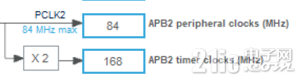

从上边框图上看到APB2的频率是84MHz,但是其上的定时器是在此基础上倍频,达到168MHz。实测也是如此

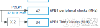

顺便提一句,APB2的频率是42MHz,与其关联的TIM2,TIM3等等定时器也是在此基础上倍频,达到84MHz.
TIM1和TIM8都是16位高级定时器,可以产生pwm,功能和性能比其他定时器多一些。所以就用TIM1来进行测试。
pwm频率的计算公式 Fpwm = Fck / (ARR + 1)(CCR + 1 )

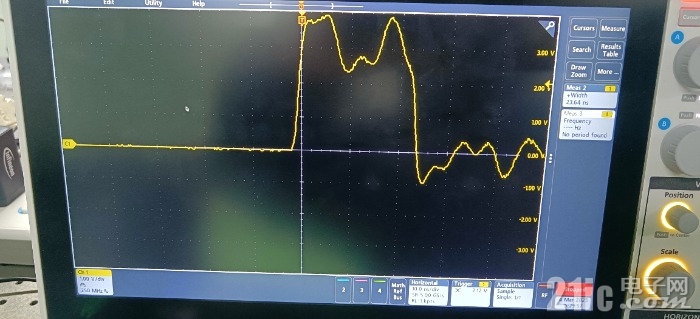

1.显测试较小频率下的占空比。
初始化TIM1的时钟为168M,周期为10us,定义脉宽为10ns
htim1.Init.Prescaler = 0;//定义频率为168MHz,即Fck
htim1.Init.Period = 1680-1;//定义周期10us,即ARR
sConfigOC.Pulse = 3-1;/定义脉宽计算值为10ns,实际测量得到8ns,即CCR
实测周期10us,脉宽8ns如下图
其余参数不变,sConfigOC.Pulse = 5-1;//脉宽20ns如下图
sConfigOC.Pulse = 6-1;//实际测量得到28ns
sConfigOC.Pulse = 7-1;//脉宽30ns,实际32ns
从以上测量可以看到,在小占空比时,误差较大,能达到20%,当然这中极端占空比较少使用。

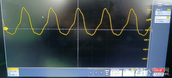

2.测试高频pwm下,占空比的变化
测试方法如上,先计算得到PWM频率和占空比,后进行测试量取其时间。测试结果如下
2.1
htim1.Init.Prescaler = 0;//168MHz
htim1.Init.Period = 2;//周期计算得到11.90ns,实测为18ns
sConfigOC.Pulse = 1;//实测为5ns
2.2,周期24ns不变实测占空比
htim1.Init.Period = 3;//周期计算得到17.857ns,实测24ns
sConfigOC.Pulse = 1;//脉宽计算得到6ns,实测7.5ns
sConfigOC.Pulse = 2;//脉宽计算得到12ns,实测7ns
sConfigOC.Pulse = 3;//脉宽计算得到17.8ns,实测7.5ns

在高频下,占空比与周期均有较大误差。频率误差达到10%,占空比误差可达50%,且并不是线性变化。
