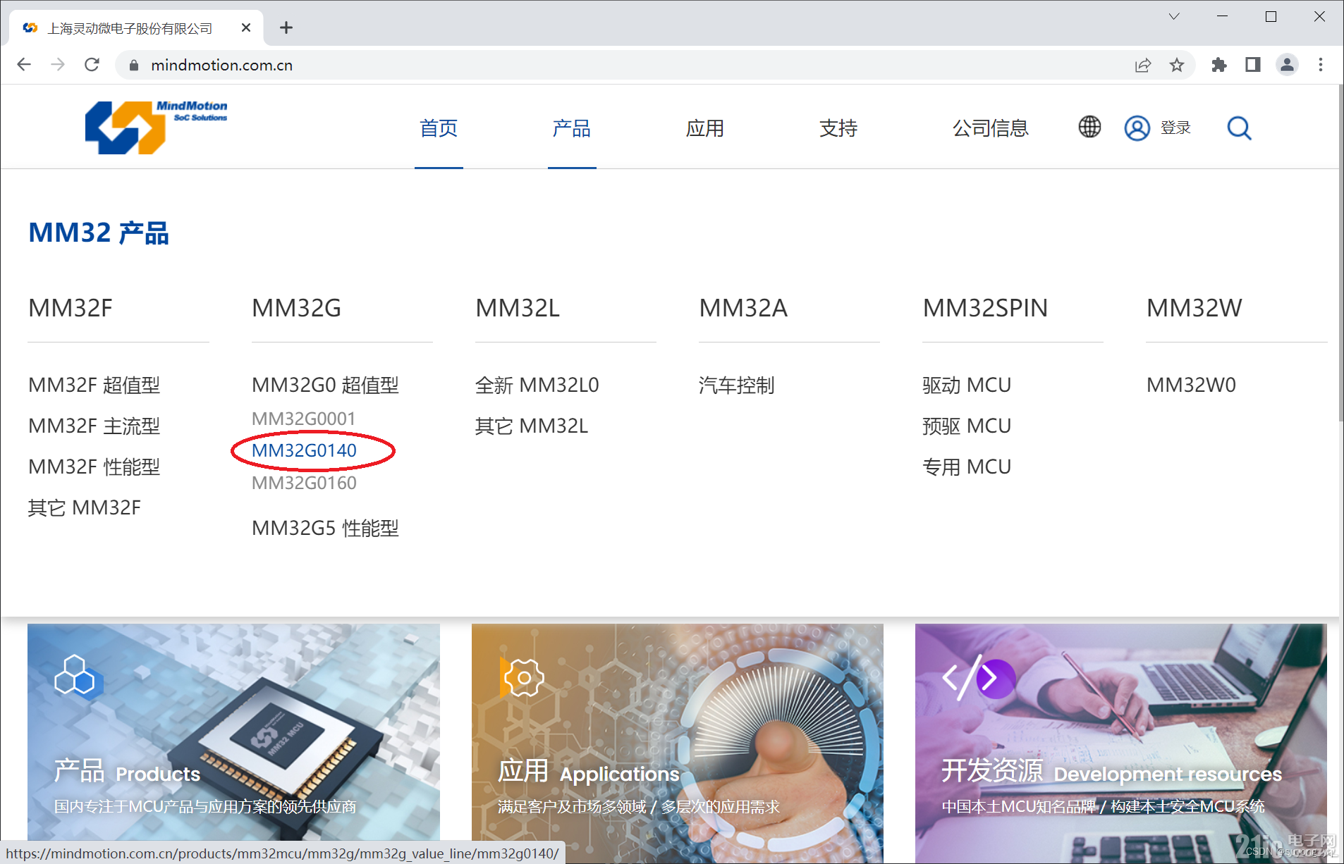

在灵动微电子的官网可以找到MM32G0140微控制器的产品。如图x所示。
图x 灵动官网上的MM32G0140微控制器

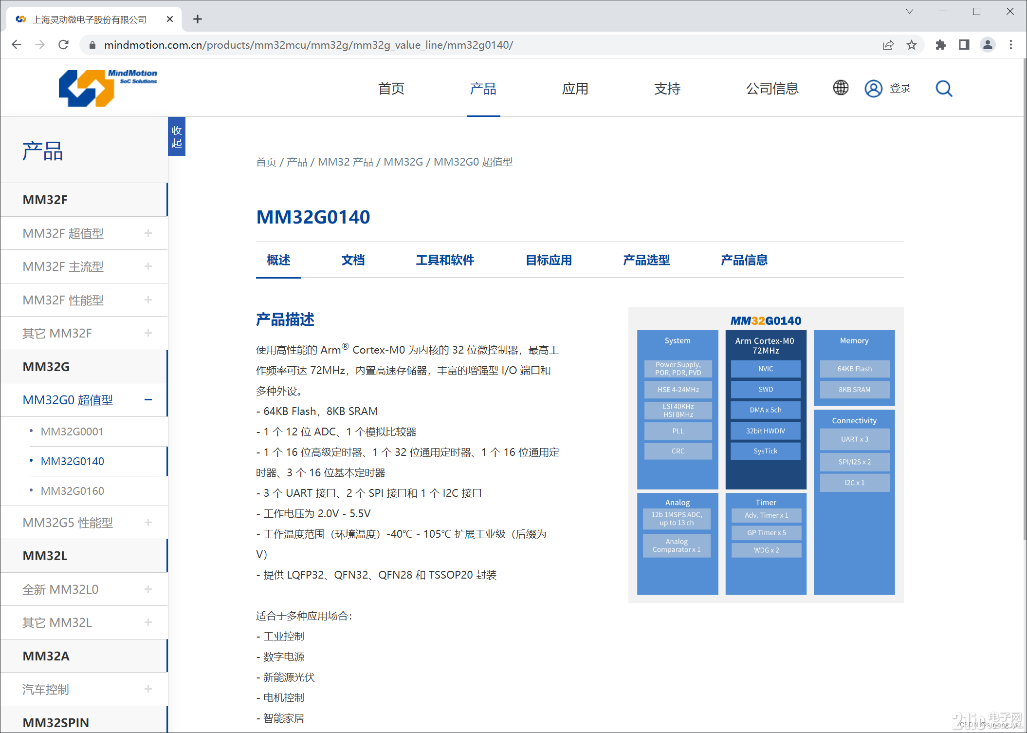

在MM32G0140的产品主页下面,可以找到关于芯片的产品手册、用户手册等文档资料。如图x所示。
图x MM32G0140产品主页

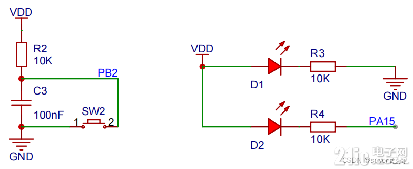

可编程按键和小灯
FTHR-G0140上设计了最低成本的人机交互系统,可以使用轻触开关(按键)作为人工输入,通过可编程的LED小灯,作为显示输出。另外,还专门设计了电源指示灯,当VDD(给MCU供电)正常通电时,电源指示灯亮,表示供电正常。
图x FTHR-G0140的可编程按键和小灯

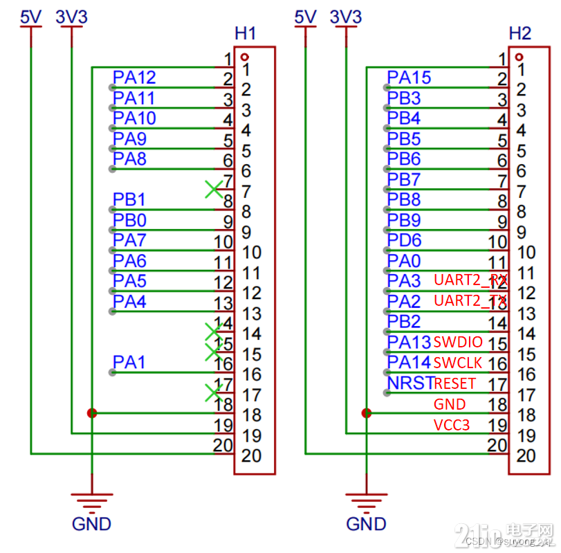

扩展插座
FTHR-G0140板子的两侧,通过2.54mm间距的排针将MM32G0140微控制器的IO引脚全部引出,供玩家扩展连接外部电路模块。如图x所示。这里特别要注意的是,之前通过专门的miniJTAG调试插座引出的SWD端口引脚和复位引脚,以及通过专门的UART插座引出的UART端引脚,也从扩展插座引出,并整齐分布在一侧,方便玩家没有专门的miniJTAG转接板时,仍可以通过标准的2.54mm间距的杜邦线,同各种市面上常用的调试器连接。
图x FTHR-G0140扩展插座

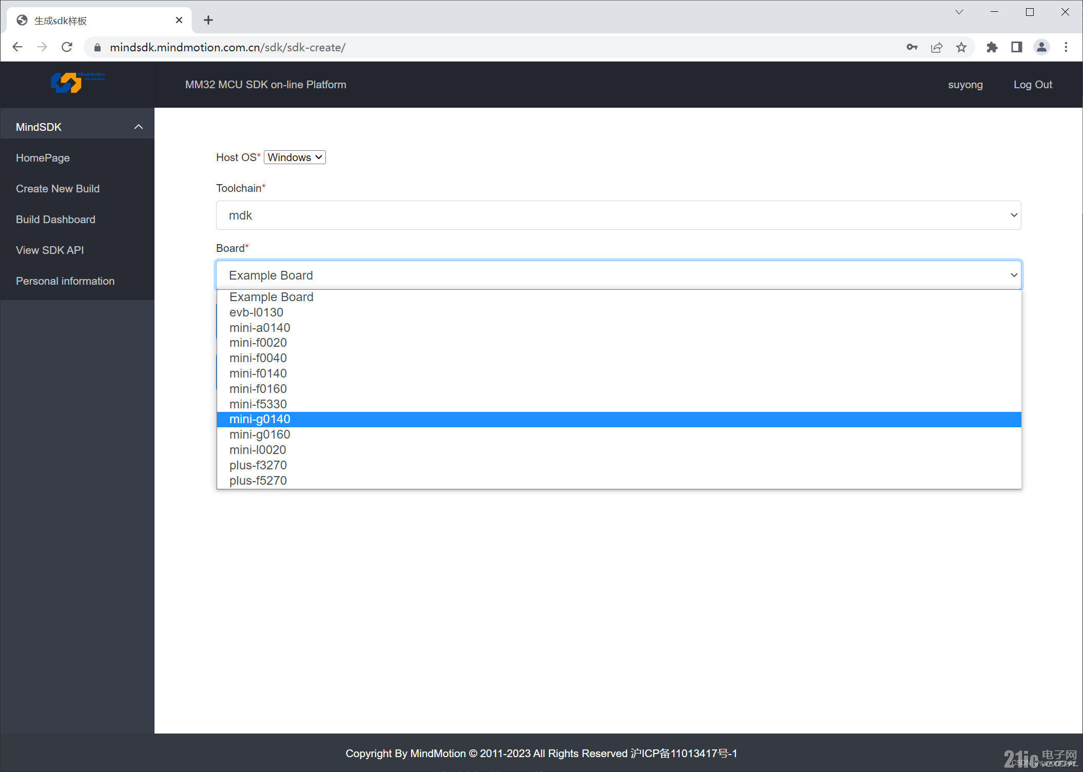

MindSDK软件开发平台
灵动官方的软件开发平台MindSDK对MM32G0140微控制器提供了软件支持。在MindSDK中下载Mini-G0140开发板的样例工程,可直接用于FTHR-G0140开发板的开发。
图x MindSDK中支持Mini-G0140开发板的软件包
