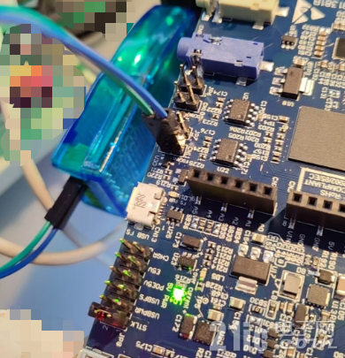

 楼主| 南来之风 发表于 2025-3-10 11:57 | 显示全部楼层 |阅读模式

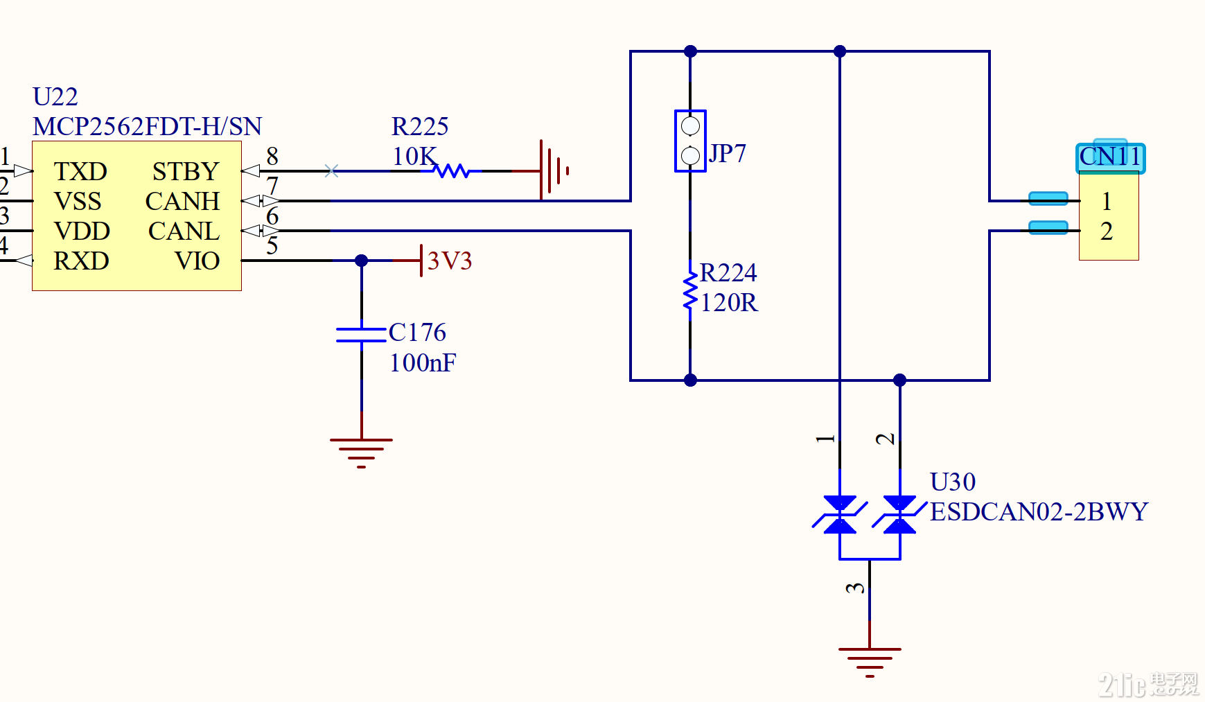

H745I有两路FDCAN,分别位于开发板:
本次实验用到的是FDCAN1

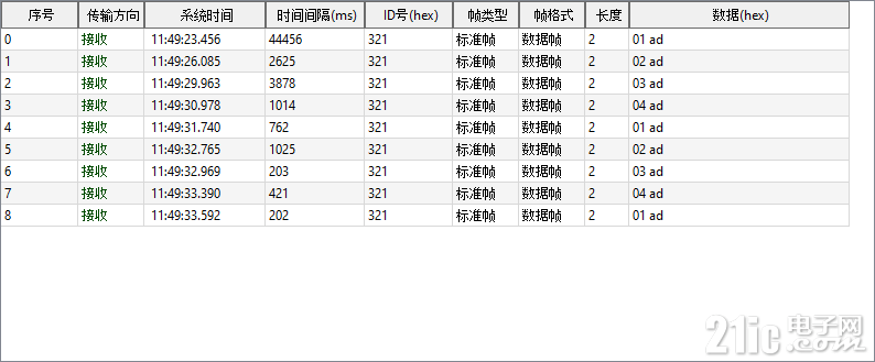

连接USB-CAN助手与开发板:
每次按下按键,上位机成功接收到CAN报文
