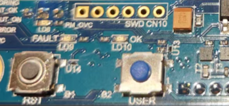

       板子上目前有的可用按键实际上只有一个:
0d95bdf21d3c814129d0f584234821e6
       蓝色按键是咱们用户可以用的按键,另一个是复位按键,接下来看一下用户按键的原理图位置:
6926693a1985c3ccfd0a80798df14825
       按键默认是接地的,按下后状态是高电平,按键的采集一般有两种方式,一个是扫描,定时进行GPIO的状态采集,一种就是通过外部中断的方式,也就是GPIO的状态发生变化后后去一次,本次通过外部中断的方式进行按键采集,对应的引脚是PC13,。

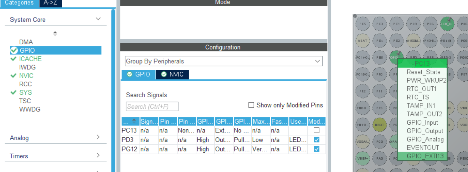

       接下来咱们对之前的GPIO初始化工程进行增加按键的操作,打开STM32CubeMX的工程,找到PC13引脚,设置为外部中断模式:
ad88ccf6c64b7d97e792502d5b414cd9

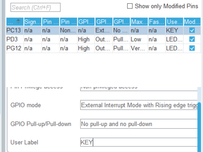

       按下时接到高电平,所以选择上升沿出发比较合适:
d427c4a8d0c717980f498596988dc6f1
       注意开启对应的外部中断。

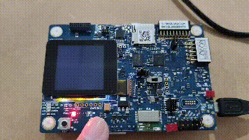

       在这里我们将上面的blink出发条件改为了按键一次翻转一次,效果如下:
4a836be577a892c02d757ea6411e6e85
