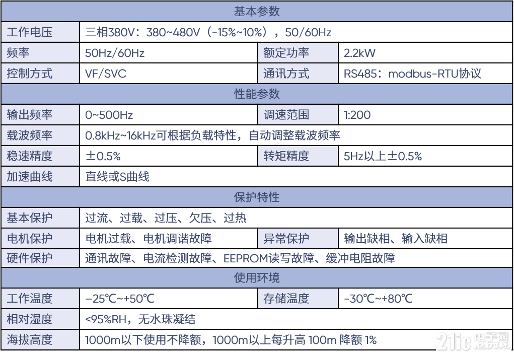

方案部分参数
d7a9c89874c2b03b056f0092ab89857e

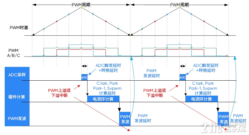

变频器原理图

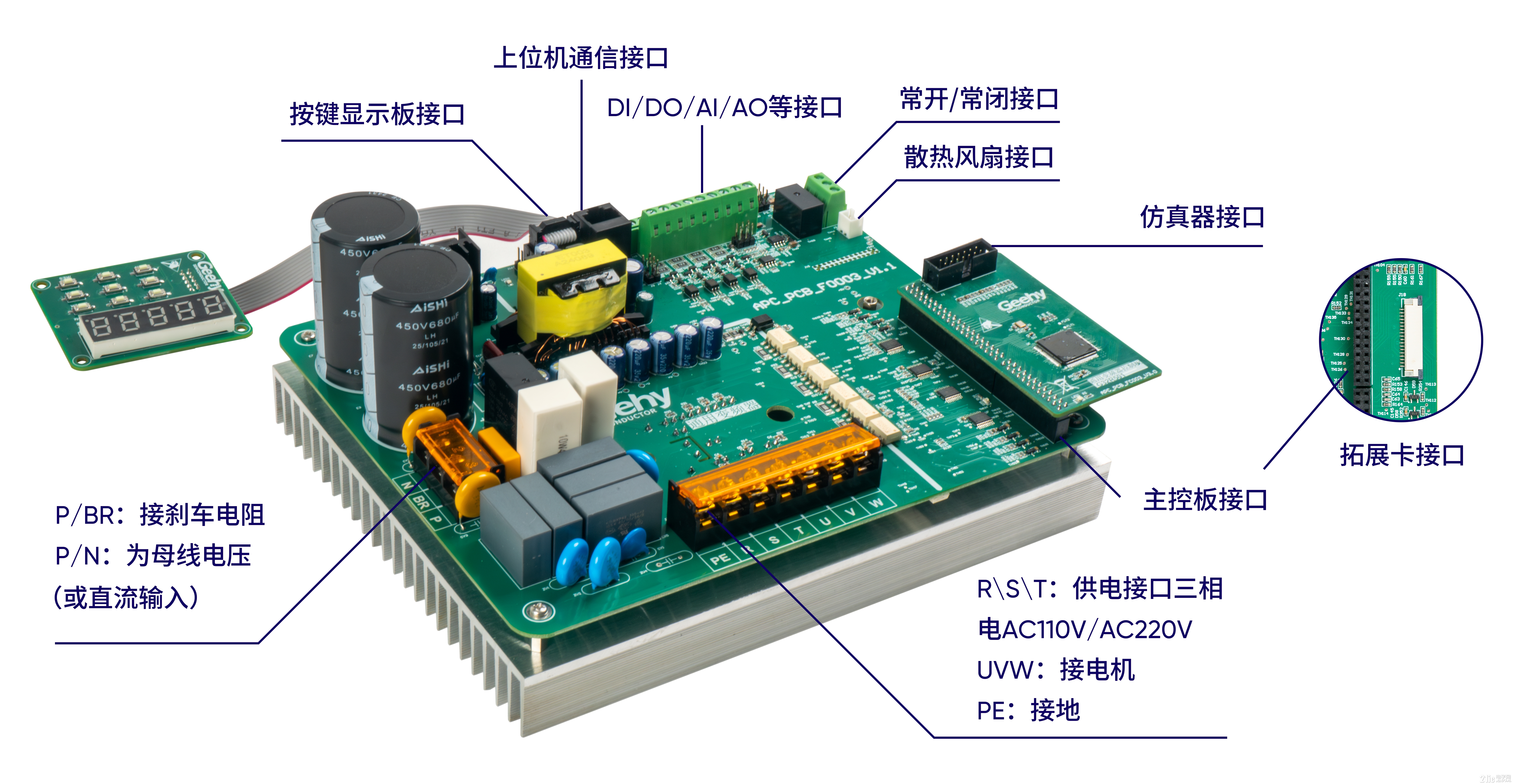

软硬件介绍
G32R501 2kW变频器参考方案,由功率板、控制板、按键显示板组成。
4afa60b49830532d1f541c035537172f
变频器实物图

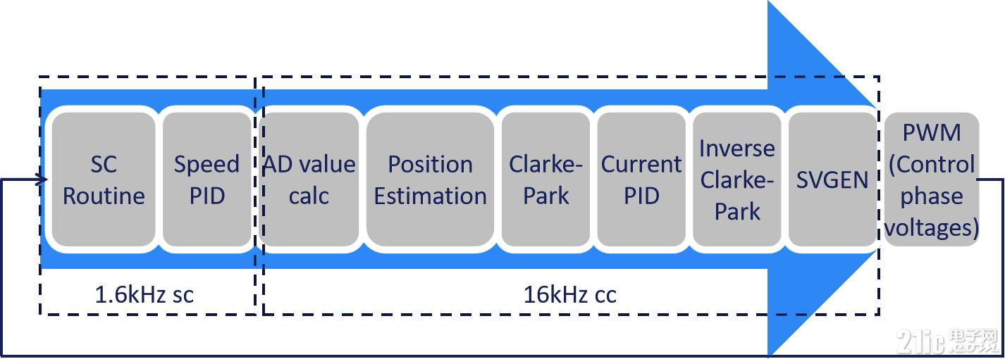

本方案搭载无感观测器,实现高性能无感FOC控制,可实现调速范围:1:200;转速精度:±0.5%;转矩精度:5Hz以上±0.5%
6e7a472a7bbec604c404d11e5b0e03f4
变频器无感控制图

采用G32R501芯片在240MHz主频下,单核FLASH中运行时(路径:ITCM → FACC → Flash),控制环路周期:62.5μs,优化等级为O2状态下,环路执行时间:<19.8μs(同类产品执行时间为24μs)。

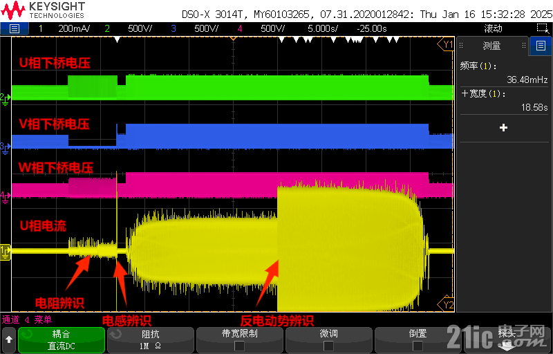

参数辨识
支持电机参数静态辨识(电阻/电感/反电动势(磁链)),PI参数自整定,无需人工调试,一键运行。
■  电阻识别技术:采用直流注入法,给电机绕组施加直流电压,测量绕组中的直流电流,根据欧姆定律计算电阻,并对电流和电压进行低通滤波。
■  电感识别技术:采用脉冲电压法,在准确的两相旋转坐标系的 d、q 轴上注入正反向的高频脉冲电压,依据电压方程计算出 d、q 轴电感。
■  反电动势识别技术:采用状态观测器,通过对电机转子位置、速度和电流等状态的估计,实现对反电动势的观测和估计。
■  PI参数自整定:通过建立闭环电机模型,引入临界增益和临界周期来确定最佳的Kp和Ki值。
通过以上技术,可实现无传感器高精度控制。
