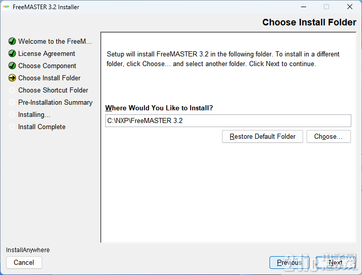

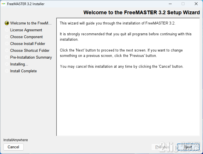

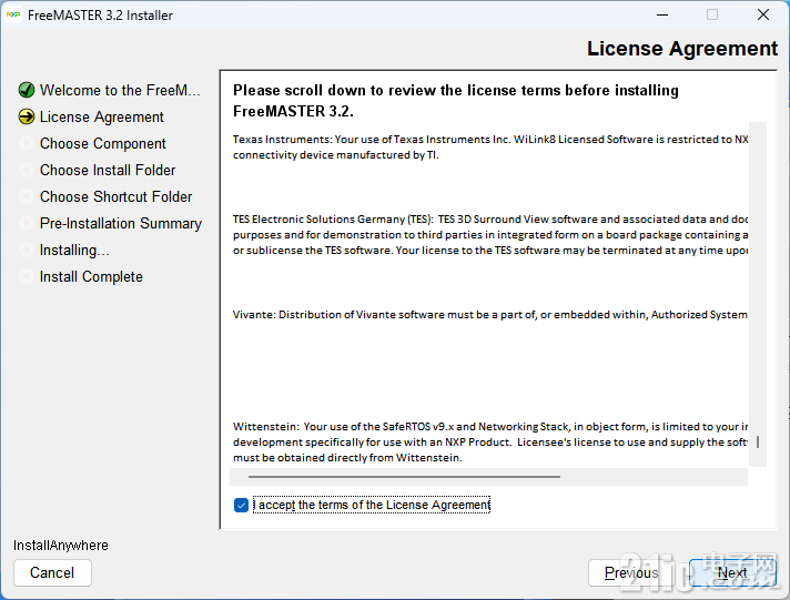

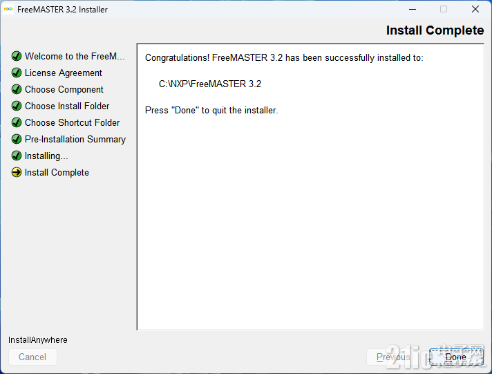

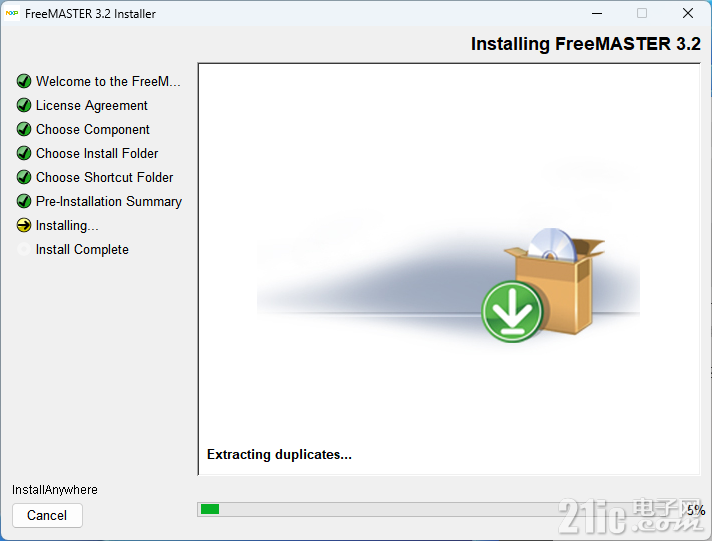

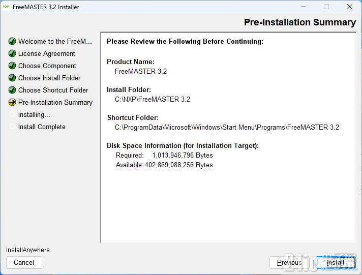

2.安装FreeMASTER
2.1.到NXP官网下载最新版的FreeMASTER 3.2(https://www.nxp.com.cn/design/design-center/software/development-software/freemaster-run-time-debugging-tool:FREEMASTER)进行安装
2.2.在安装过程中,需要将FreeMASTER Lite server选项勾选去掉,因为FreeMASTER Lite需要activation code,而其它的安装选项则是免费使用的,具体安装过程如下所示

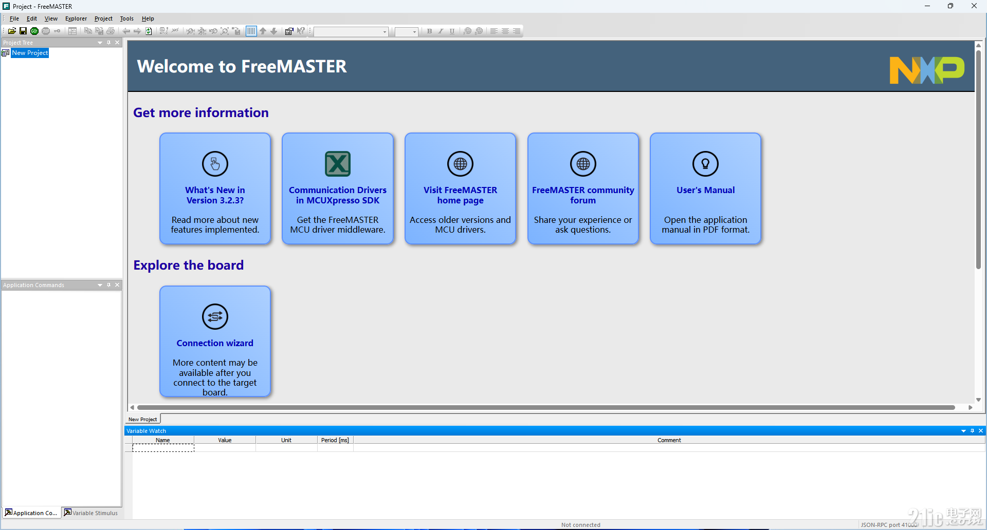

2.3.安装完成后,打开FreeMASTER软件
3.配置FreeMASTER工程

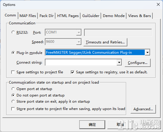

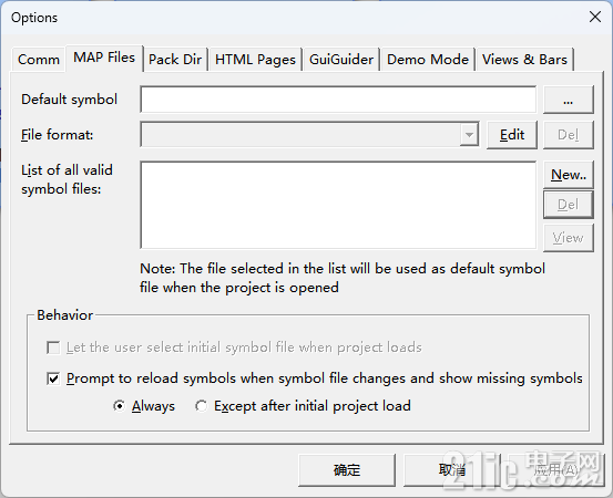

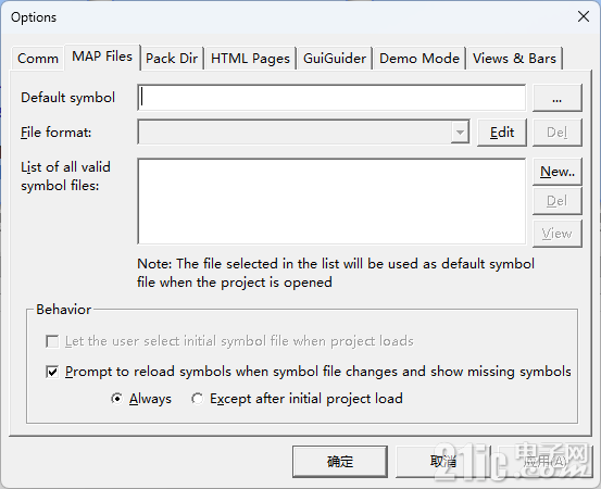

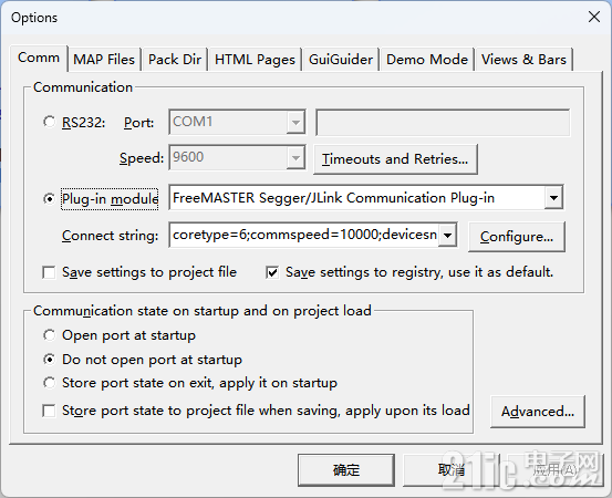

3.1.配置FreeMASTER有2个选择,一个是可以通过点击菜单栏Project->Options...,在弹出的Option窗口中的各个选项卡进行配置:
3.2.通过Option窗口进行配置:在Comm选项卡中选择Communication的通讯/连接方式,并点击Configure进行配置;在MAP Files选项卡中打开AXF文件,选择文件类型;最后点击确定

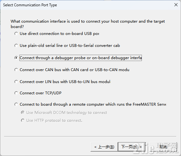

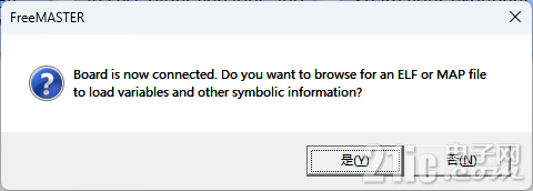

3.3.第二个是可以通过点击菜单栏Tools->Connection Wizard...,按照向导流程一步一步的进行配置:
3.4.通过Connection Wizard向导进行配置:主要分2部分完成,一个是配置连接/通讯方式,二是配置AXF文件待信息,具体和Option窗口配置内容一样,只不过是以向导的方式,一步步引导配置
3.4.1.配置连接/通讯方式

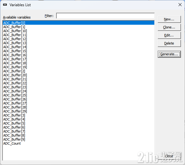

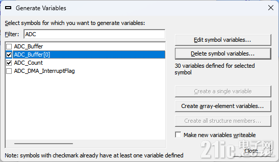

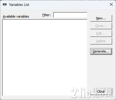

4.添加监测变量
4.1.点击菜单栏Projecg->Variables...
4.2.在弹出的Variables List窗口中点击Generate...

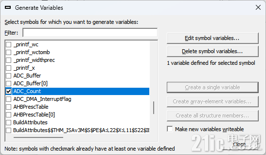

4.3.在Generate Variables窗口中,找到需要监测的变量,点击Create a single variable选中该变量
4.4.点击Close后返回Variables List窗口,此时ADC_Count这个变量就被添加进来了,然后点击Close即可

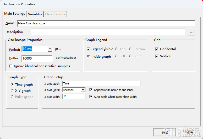

5.添加监测窗口

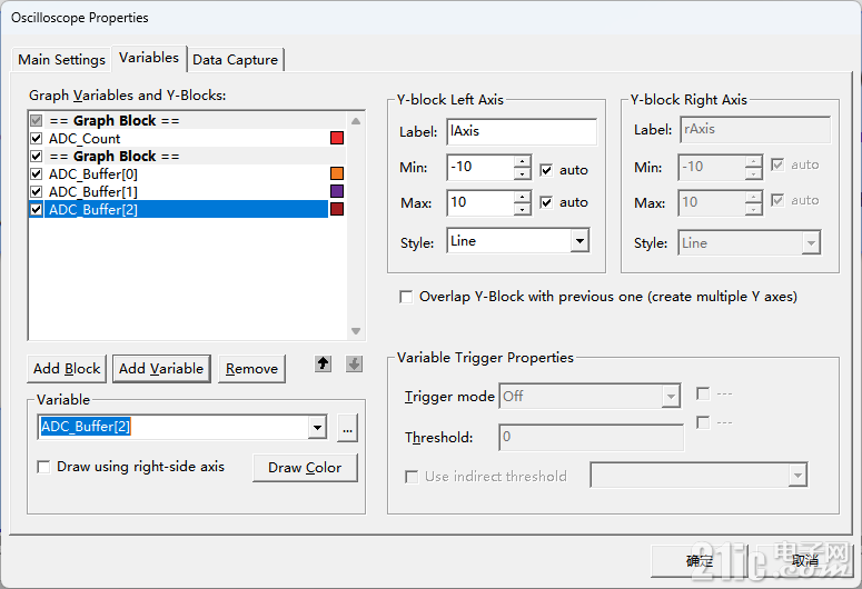

5.1.右击左侧的New Project,点击Create Oscilloscope...
5.2.在弹出的Oscilloscope Properties窗口中的Main Settings选项卡中设置名称、刷新间隔时间等配置,在Variables选项卡中添加刚刚添加到Variables List中的变量;在设置完成后,点击确定

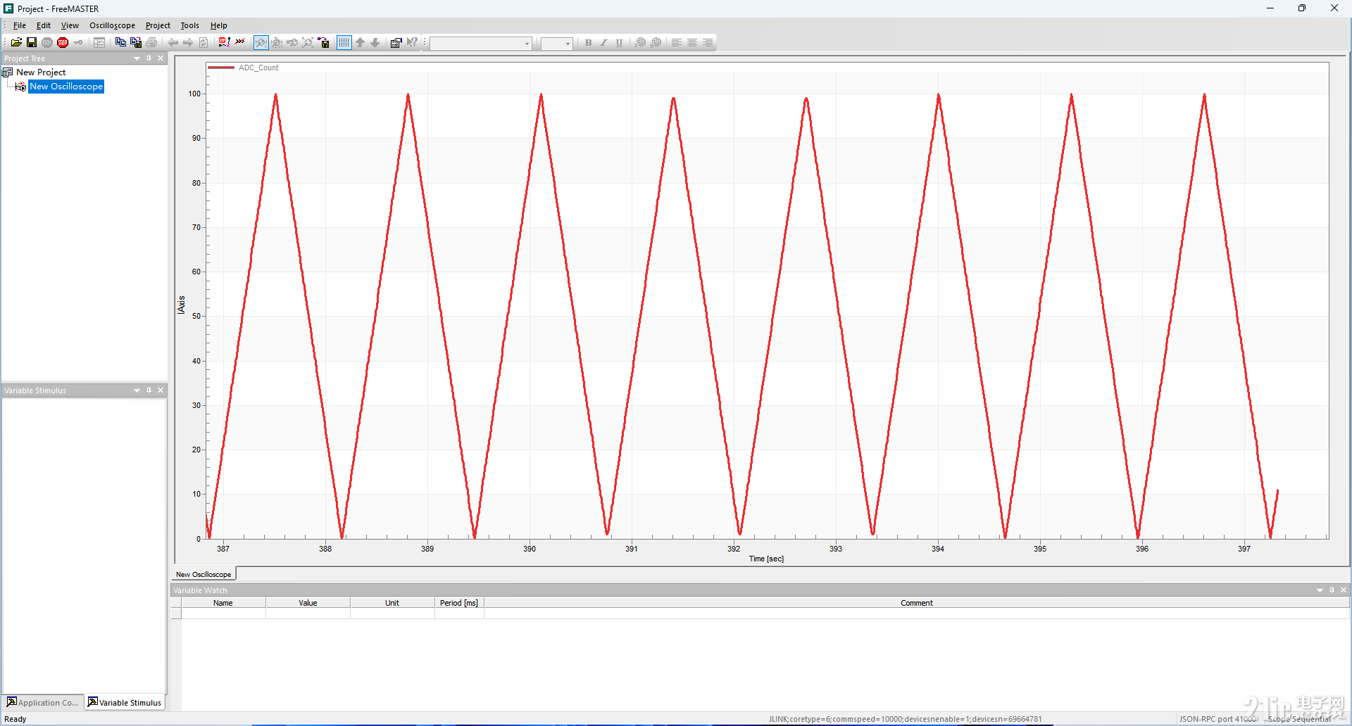

6.实时监测MM32运行状态
6.1.点击工具栏上的GO就开始运行了……可以实时看到ADC_Count这个变量值的变化曲线……
6.2.右击Oscilloscope区域,可以对Oscilloscope的参数进行配置
6.3.比如我们增加一个Graph,就显示如下的波形图
6.4.我们可以修改Oscilloscope的刷新时间
6.5.增加一个对数组的监测,需要注意的是在Generate Variables中,对数组变量的添加需要点击Create array-element variables...

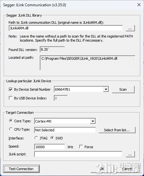

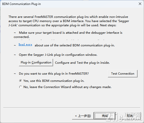

7.1.J-LINK连接

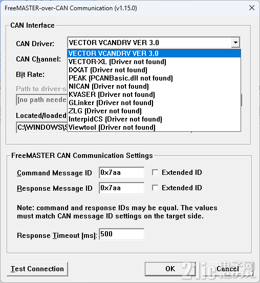

7.2.CAN连接及支持的CAN工具
