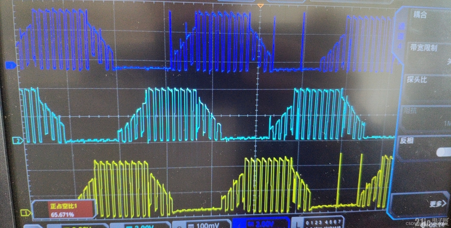

        无感反电动势ADC方案前面已经发帖给大家介绍了,今天也接着分析一下,有没有其他无感方波方案。在此之前需了解无感反电动势ADC方案的实现原理。前面的贴子有提高基于APM32M3514无感反电动势ADC方案的软硬件实现原理。 无感方波1.jpeg
     了解到其软硬件的实现过程,接下来我们继续分析其他的实现方案,我们通过ADC采集对应的三相反电动势的大小,然后三个值求平均值,比较大小确定对应的输出状态。总结:三个反电动势的大小比较。既然都是三个ADC与平均值比较大小,那么理论上我们也可以采用比较器来做:通过合适的分压电路大小让反电动势输入比较器的值落在比较器电源电压范围内(比较器和运放使用需了解输入值必须在供电范围内)。
       总结:无论是ADC方案还是比较器方案,我们最终都是为了得到三相反电动势与中性值比较大小,从而得到对应的电机输出状态。
LcwSwust 发表于 2025-3-20 18:53 | 显示全部楼层
缺相了V
 楼主| zhao133 发表于 2025-3-21 10:17 | 显示全部楼层
感谢你的查漏补缺,我分享的资料图纸不只是缺相,还缺中性电压,gate driver等,设计上还有很多细节的地方没有展示出来,有些地方具有共性,因此,我觉得没必要展示。
