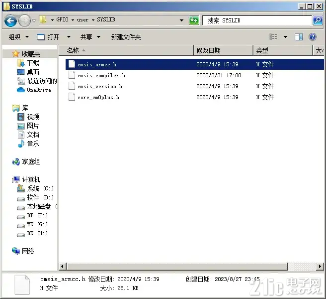

如“C:\Users\Administrator\AppData\Local\Arm\Packs\ARM\CMSIS\5.7.0\CMSIS\Core\Include”目录下的“cmsis_armcc.h”“cmsis_compiler.h”“cmsis_version.h”“core_cm0plus.h”文件。在user文件夹下新建“SYSLIB”文件夹,并将这4个文件复制进去,如图1所示。
图1 复制文件

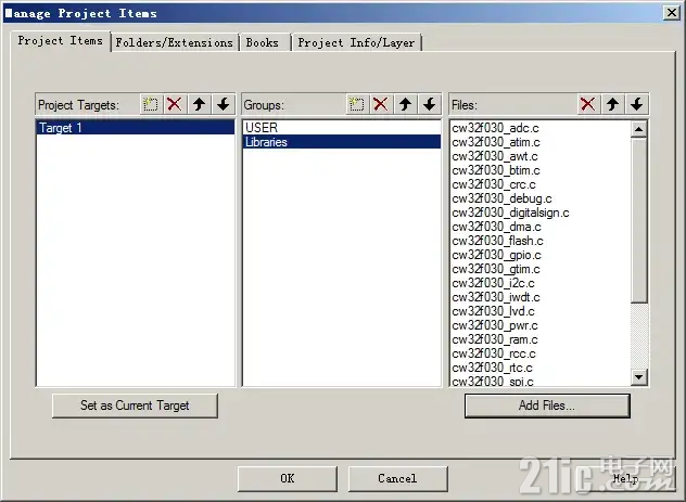

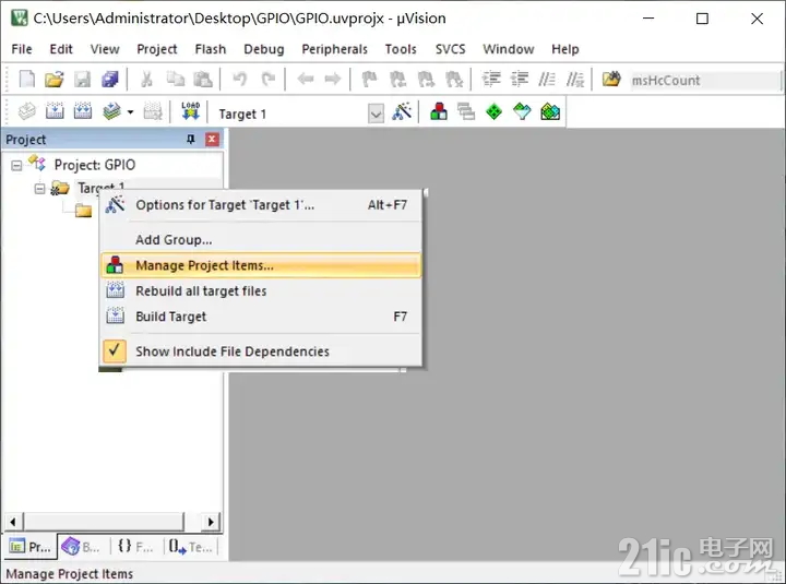

9.右键单击“Target 1”,在弹出的菜单中选择“Manage Project items”命令,在工程目录中添加.c文件,如图5所示。
图5 添加.c文件
10.在出现的对话框中,增加user和Library文件夹,并添加标准库的.c源文件到Library的Groups,如图6所示。
图6 添加库.c文件

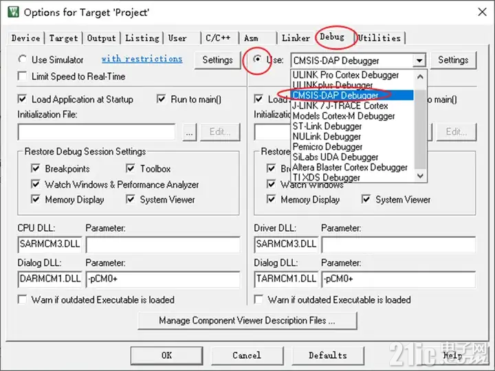

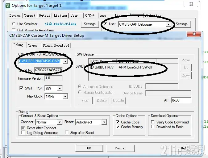

15.选择“Debug”选项卡,保持默认“Use Simulator”被选中。
注意:如果使用硬件调试器+目标板开发调试,请选中“Use”,然后修改调试器为“CMSIS-DAP Debugger”(使用CW-DAPLINK或DAP兼容调试器时选择该选项。如果使用其它调试器,请选择合适的对应选项),如图11所示。
图11 修改调试器为“CMSIS-DAP Debugger”

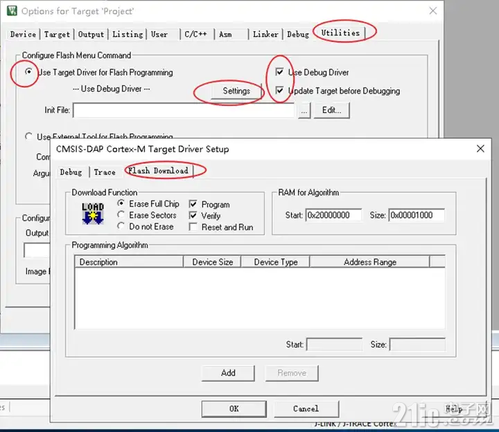

16.选择“Utilities”项,单击“Settings”按钮,在弹出的对话框中选择“FLASH Download”选项,如图12所示。
图12 选择“FLASH Download”选项
17.单击“Add”按钮,找到“CW32F030”的FLASH烧写算法,单击“Add”按钮添加,如图13所示。
图13 添加“CW32F030”的FLASH烧写算法

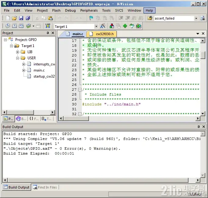

18.在“Project”菜单中选择“Rebuild all target files”以编译项目。如果项目编译成功,将显示以下窗口,如图14所示。
图14 成功编译CW32F030项目显示窗口
