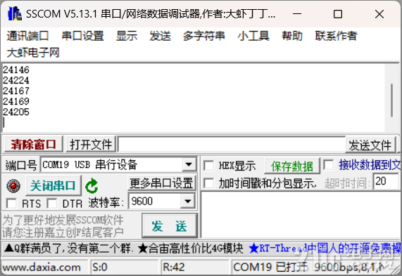

此外,若将串口输出功能添加到A/D检测程序中,则可显示出检测值,见图2所示。
f1e850cd3cedd09affe3f8022f94966a
图2 检测结果
相应得程序内容为:
