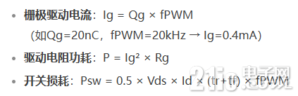

 楼主| 小明的同学 发表于 2025-3-29 11:13 | 显示全部楼层
5. 注意事项
  • 高频PWM(>100kHz):优先选低Qg的MOSFET和驱动IC。
  • 大电流负载:加强散热,PCB走线足够宽。
  • 感性负载:必须加续流二极管。
  • 避免浮栅:栅极加下拉电阻(如10kΩ)。
