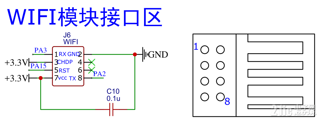

开发板上预留了ESP8266WIFI模块接口,通过串口与ESP8266通信。
