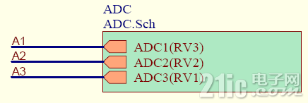

MB039 拥有三个电位调节器,具体接口图如下:

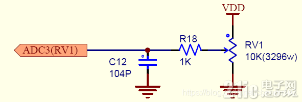

其中,RV1、RV2、RV3 电路图如下:

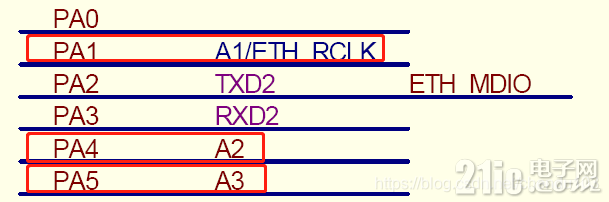

A1、A2、A3 信号与 MM32F3270 引脚对应关系如下:
经查阅数据手册,ADC通道与引脚、电位器对应关系如下所示:

dongnanxibei 发表于 2025-4-23 19:29 | 显示全部楼层
ADC串联的1K电阻是什么作用。
dongnanxibei 发表于 2025-4-23 19:32 | 显示全部楼层
1K是限流电阻吗,保护ADC?
dongnanxibei 发表于 2025-4-23 19:53 | 显示全部楼层
好像用100欧姆也可以
