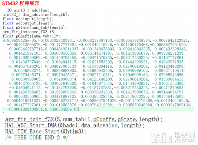

void arm_fir_init_f32(
arm_fir_instance_f32 * S,
uint16_t numTaps,
const float32_t * pCoeffs,
float32_t * pState,
uint32_t blockSize)
功能:初始化 FIR
第 1 个参数是 arm_fir_instance_f32 类型结构体变量。
第 2 个参数是滤波器系数的个数。
第 3 个参数是滤波器系数地址。
第 4 个参数是缓冲状态地址。大小为滤波器系数个数+ 每次处理的数据个数 – 1,即为每次处理个数+滤波器阶数
第 5 个参数是每次处理的数据个数,最小可以每次处理 1 个数据,最大可以每次全部处理完。一般选择全部处理完
void arm_fir_f32(
const arm_fir_instance_f32 * S,
const float32_t * pSrc,
float32_t * pDst,
uint32_t blockSize)
功能:实现 FIR 滤波
参数 1:arm_fir_instance_f32 类型结构体变量,必须经过上述函数的初始化才可使用。
参数 2:待滤波的输入数据地址
参数 3:滤波后的输出数据地址
参数 4:每次处理的数据个数,可以选择全部处理完

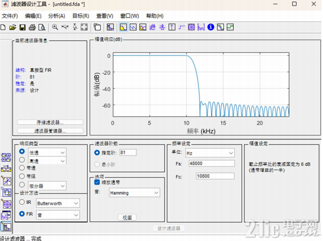

设计滤波器
可以由 MATLAB 中的滤波器设计工具获取对应的系数,其中提供了fir,iir滤波器的多种设计方法,包括窗函数法,等波纹法等
打开后可以看到界面中显示了响应类型,设计方法,阶数,频率设定,幅频响应等内容
幅值响应显示了信号经过该滤波器之后,不同频率信号的幅值变化。本图中为低通滤波器,可以看到低于Fc=10800Hz的信号在经过该滤波器之后,其幅值并没有变化,高于10800Hz的信号在经过之后,幅值有非常大的衰减,也就是高于10800Hz的信号被滤除了
本例中选择的是低通fir滤波器,采用汉明窗,阶数81,采样频率Fs48000Hz,截止频率Fc10800Hz
设计好滤波器之后,点击上方的目标-生成C头文件,导出为单精度浮点,就可以得到一个包含滤波器系数的h文件,将其复制到stm32的代码中使用。

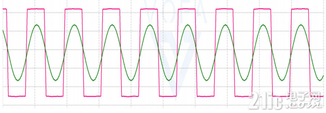

使用串口分别打印滤波前和滤波后的信号
输入信号为粉色,5KHz的方波,其基波为5KHz的正弦,可以看到绿色信号是滤波之后留下的5KHz正弦波,其余谐波均高于10800Hz,已经被滤除
