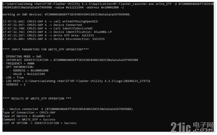

第一次执行命令“RF-Flasher_Launcher.exe write_OTP-d 07200001066bff383930545043203530a5a5a5a597969908-value 0x11223344-address 0x10001800-l”,命令运行写OTP操作,通过参数“-value”指定要写入的字的值,通过参数“-address”指定要写入的地址。必须通过log信息确认该写操作是否执行成功。
▲图5. Write_OTP操作
第二次执行命令“RF-Flasher_Launcher.exe read_OTP-d 07200001066bff383930545043203530a5a5a5a597969908”,读回OTP内容以确认前一步中数据是否成功写入。如下图6,发现OTP起始地址内容已更改为0x11223344,说明前面的写操作成功。
▲图6. 第二次读取OTP内容
第二次执行命令“RF-Flasher_Launcher.exe write_OTP-d 07200001066bff383930545043203530a5a5a5a597969908-value 0x11225544 -address 0x10001800-l”,对相同地址执行写操作,写入值更改为0x11225544,并确认写成功。
第三次执行命令“RF-Flasher_Launcher.exe read_OTP-d 07200001066bff383930545043203530a5a5a5a597969908”,读回OTP内容。发现OTP其实地址处值为0x11221144,而非第二次要写入的0x11225544。此处操作证明在OTP没有锁定的情况下,后续的写操作还可以继续更改OTP中的内容,但只限于将比特值为“1”的内容改写为比特值为“0”。
▲图7. 第三次读取OTP内容
