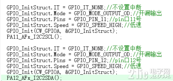

首先登场的还是喜闻乐见的IO和时钟配置,需要注意的是,这里的IO输出模式需要配置为开漏输出,因为IIC接口需要从IO口收发数据,读写都在这一个IO上,开漏输出就能满足同时读写的需求。
对于IIC的配置其实相对来说比较简单,配置好波特率(公式在结构体的注释里面写好了),使能外设,设置好应答规则,最后开启IIC外设即可。

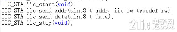

编者写了几个带自检功能的IIC函数,这几个简单的函数可以满足驱动OLED的需求。
编写这四个函数可以方便我们后续对OLED驱动的开发,现在我要详细说明一下这四个函数的内在逻辑。

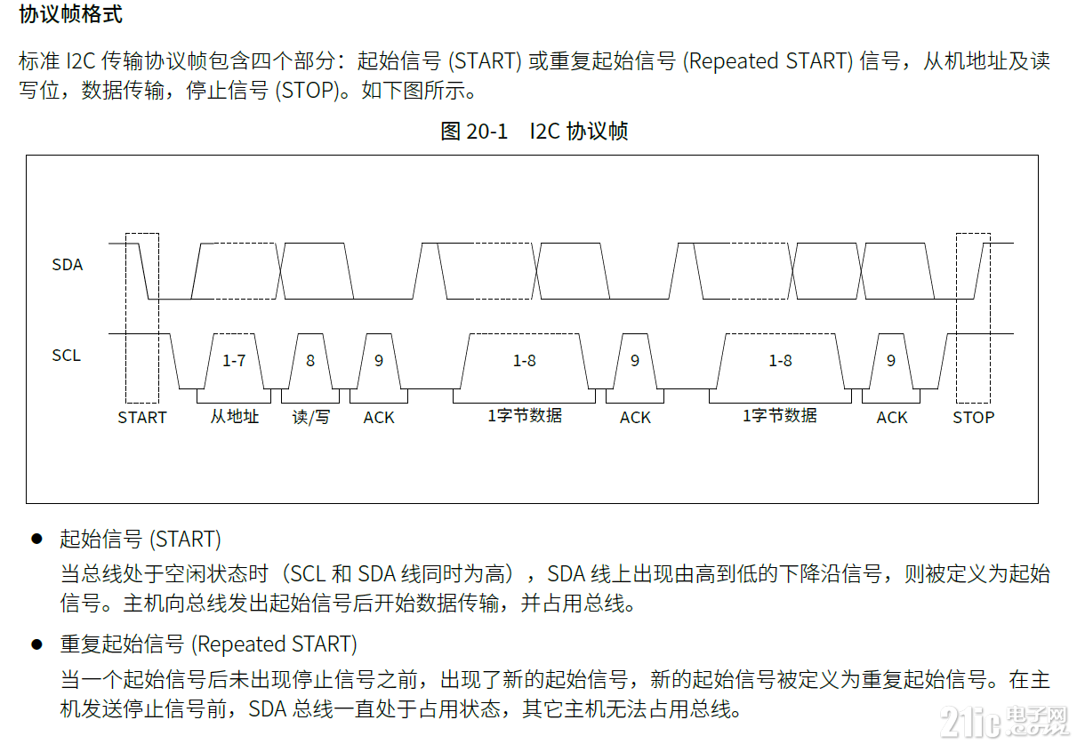

首先是起始信号,我们可以看到发起始信号的函数显示打开了一个开关,等待某个标志成立之后又关掉了那个开关,这里结合手册进行说明。IIC协议中,起始信号是“SCL维持高电平,SDA线电平拉低”这一现象,手册中也有详细描述:
又由于CW32的IIC接口并不会在起始信号发出之后自动停发起始信号,因此如果不在监测到起始信号发出之后关闭起始信号的发送,那么数据传输就无法开始,IIC设备会一直发送RESTART信号来占用总线,通信就会失败。

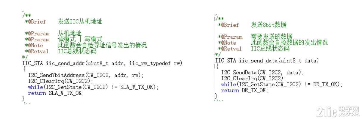

视线来到发送从机地址和读写指令的函数,就像本文前半部分讲的一样,喊话宣言之后需要指名道姓自己需要私聊的对象。从机地址本身只有7bit,占据整个字节的高7位,0号bit位表示这一次通信是为了传达信息还是索取信息,0位为0则传达(也就是写),为1则索取(也就是读)。当成功发送从机地址这一个字节之后,IIC状态码也会改变,对比状态码之后即可确认从机地址字节发送成功并收到了从机的ACK信号,这表示从机确认收到了这个字节的消息。
发送数据的函数和发送从机地址的函数很相似,只不过整个字节都表示数据,并没有什么独特的含义。

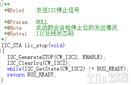

最后就是发送停止信号的函数,与起始信号不同,停止信号成功发出之后,总线会进入空闲状态,并且停止信号使能位会被硬件自动清零。
捋清逻辑之后,我就要说明一个非常重要的细节,仔细观察会发现,所有的IIC信号发送函数都有一个清除中断标志的操作,这里明明不是中断,为什么要写这个语句呢?因为CW32的IIC接口,其发送数据的触发条件,就是中断标志位被清除。根据手册的描述,只要IIC状态码改变,中断标志位就会被硬件置位,在开启中断的情况下,程序会进入中断服务函数,如果不开启中断,程序的执行顺序不会改变,这个标志位也就只是一个发送开关。
这个发送逻辑某种程度上很反直觉,因为大部分的通信接口,都是拿“数据缓冲区被写入数据”来触发发送行为的,而此处的send函数,均不具备发送功能,与其叫send_data,不如叫set_data更合适,他们的作用只是把数据装载到IIC的数据寄存器,因此如果想要发送,就需要在清除中断标志位之前将数据写入数据寄存器。手册上也详细描述了这一点:

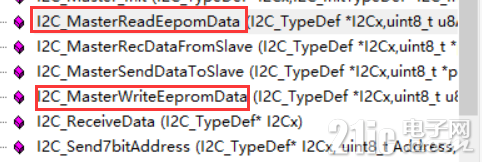

这样一来,IIC通信就具备基本的发送功能了,对于常见的EEPROM读写,CW32的IIC库提供了连续读写的函数,开发者可以直接使用:
