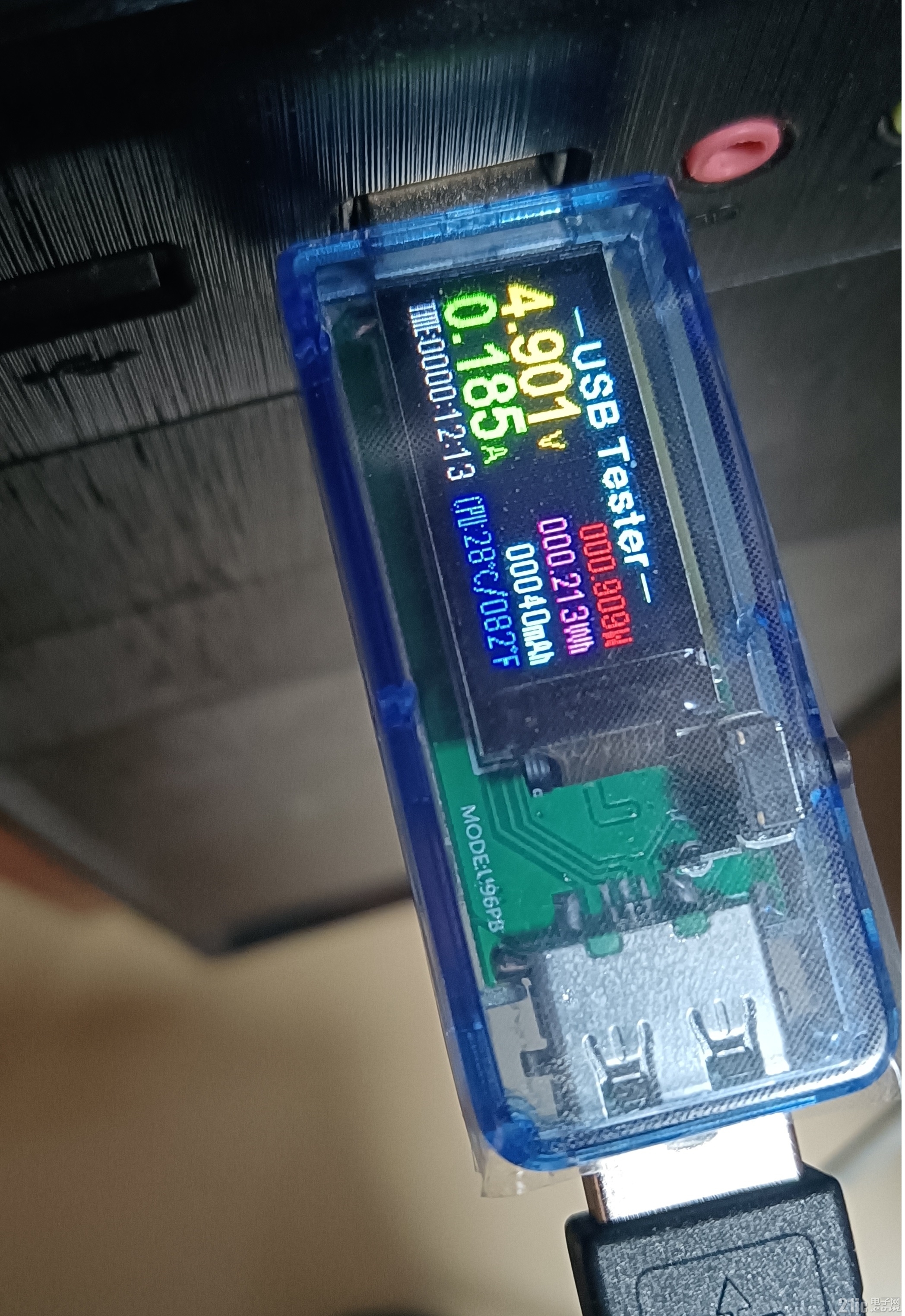

1.下载时的电流在200mA左右

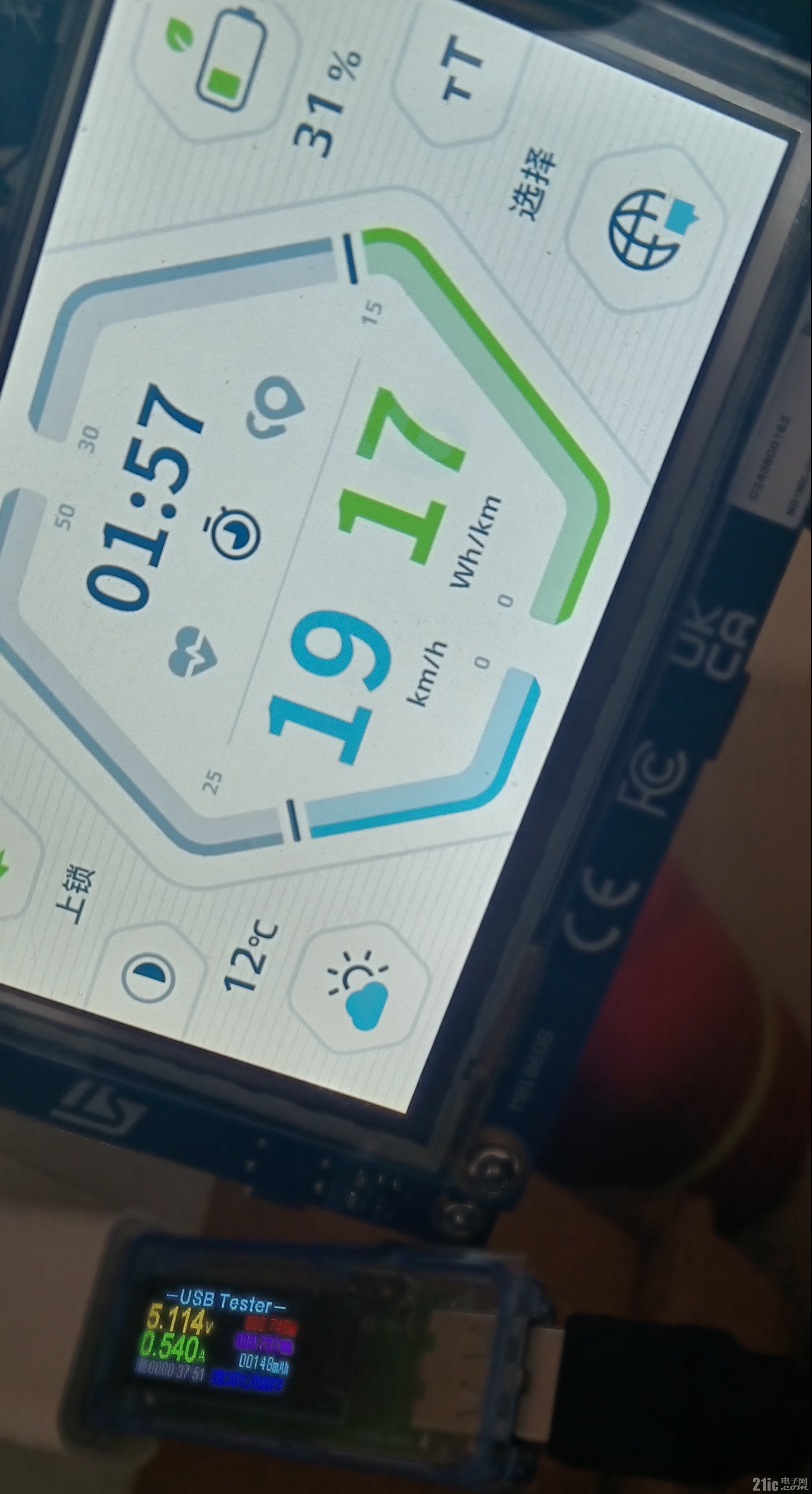

5.第三个demo  电动车 ebike_appli,夜间模式电流在530mA,白天模式在540mA
IMG_20250509_211302_edit_293642753646733.jpg IMG_20250509_211457_edit_293631698566963.jpg

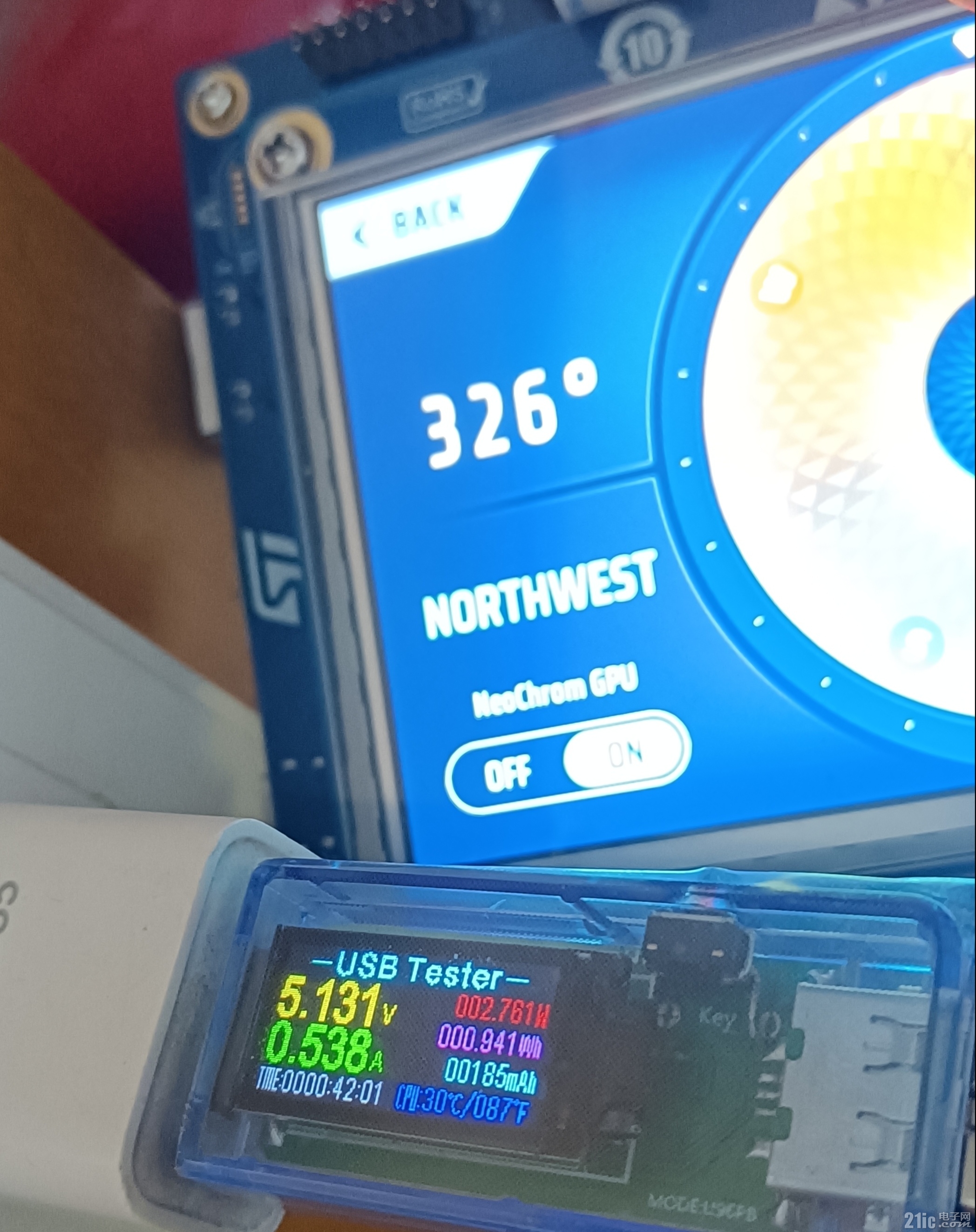

7.第五个,指南针 ,电流在540-560mA之间波动,不同模式下略有区别
IMG_20250509_211906_edit_293606623379961.jpg IMG_20250509_211922_edit_293593996700807.jpg

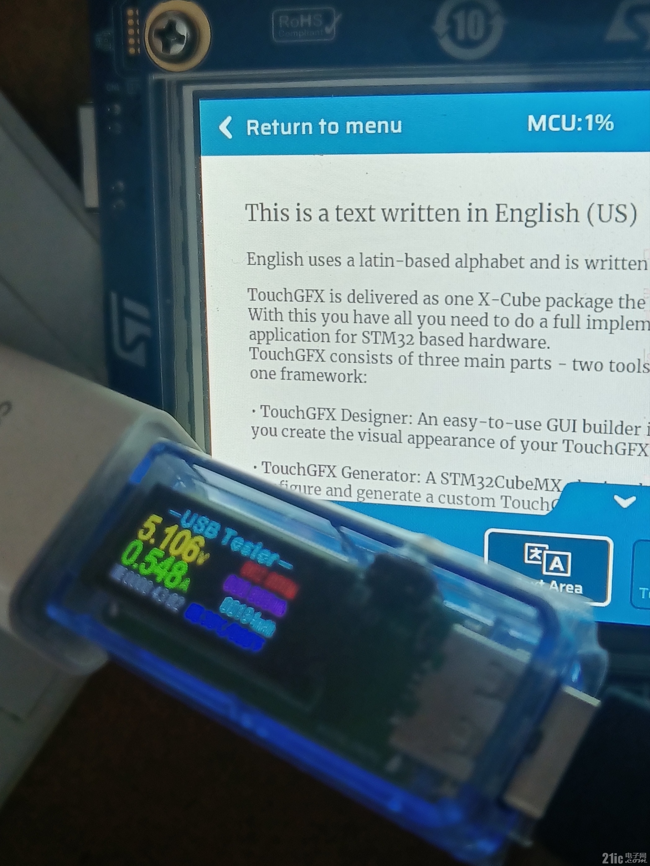

8,第六,文字展示,电流也在550mA

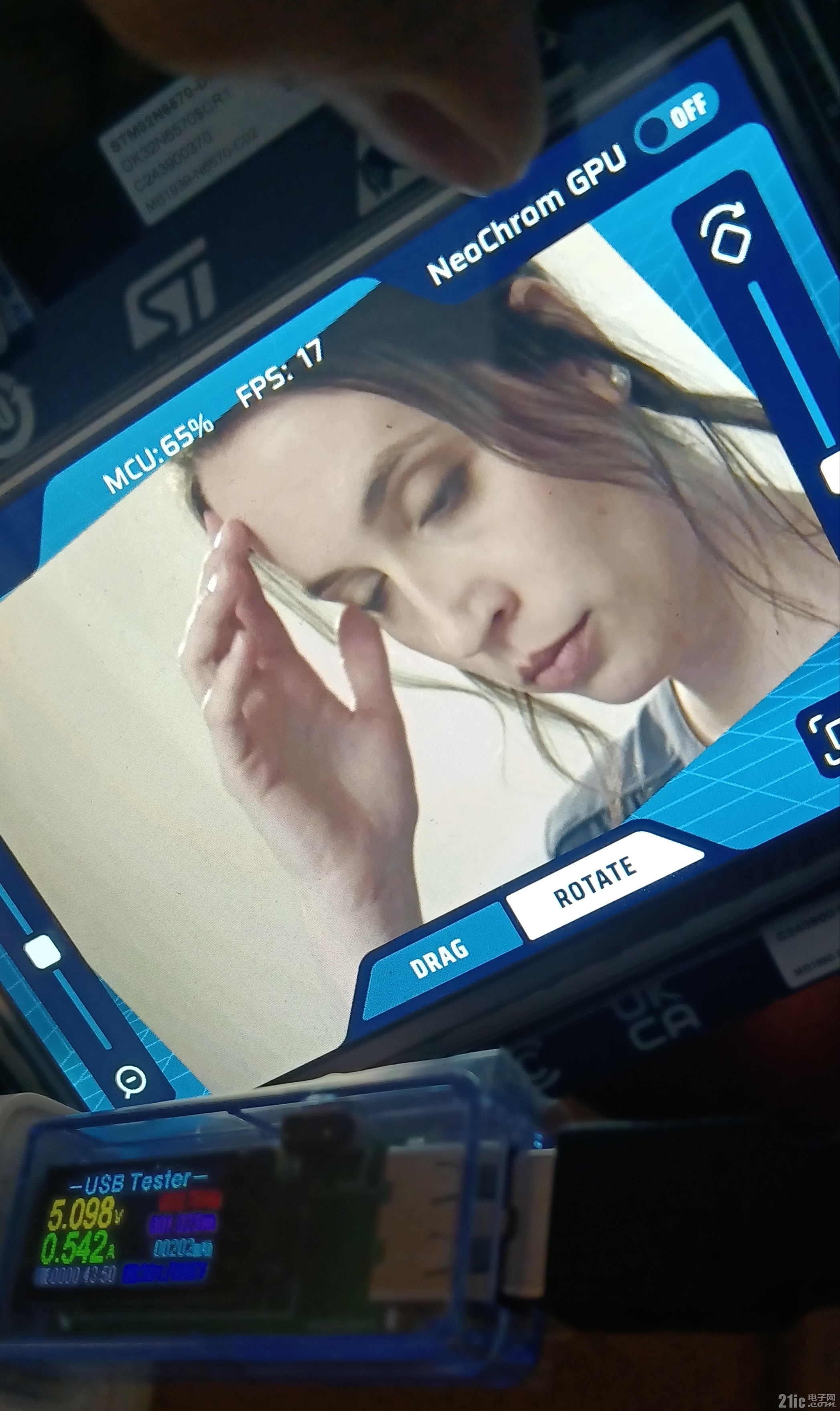

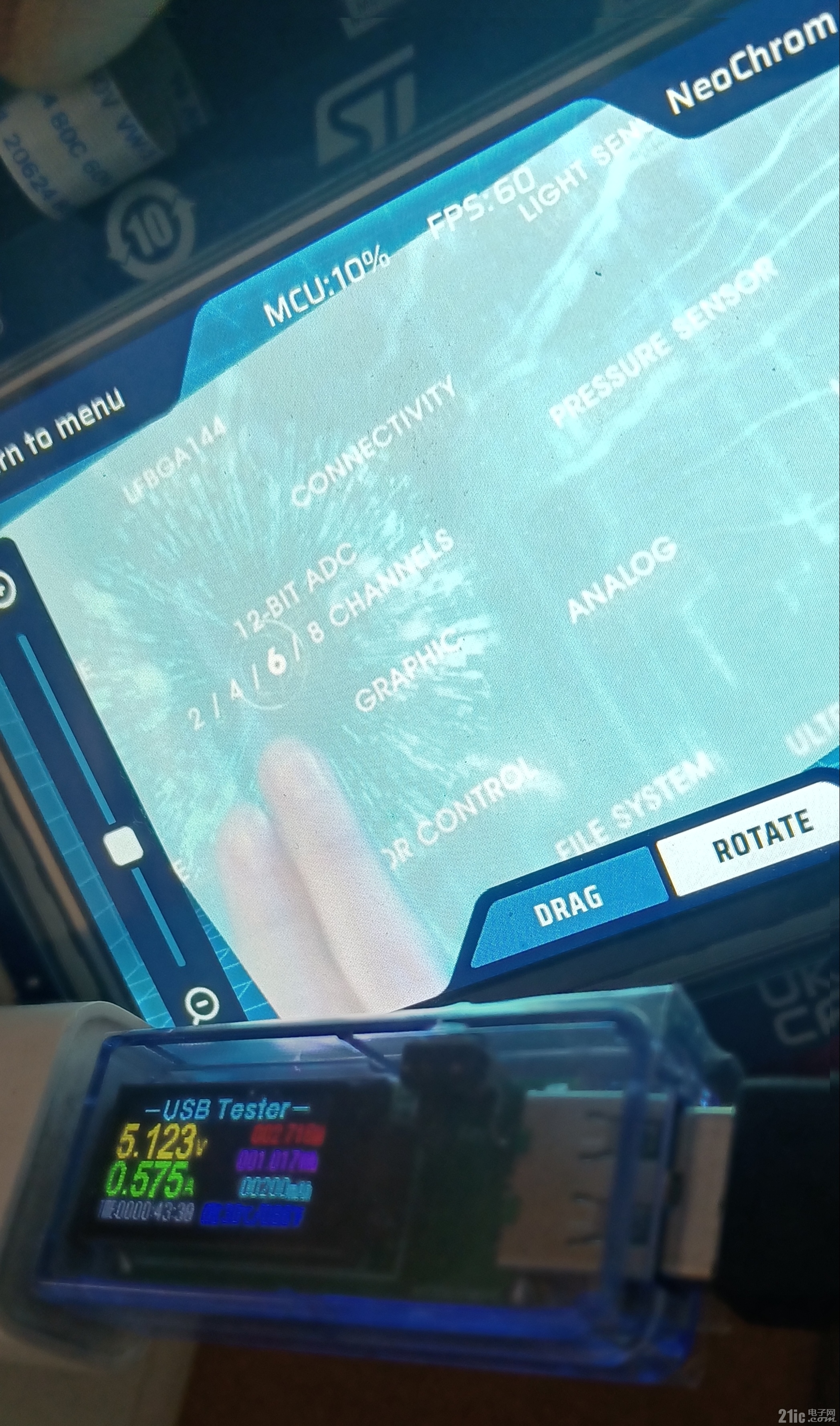

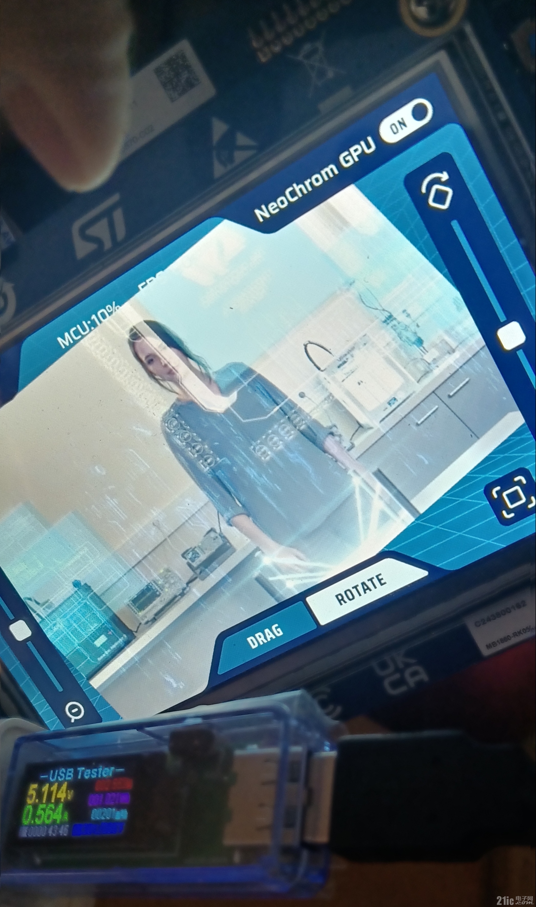

9,第七,视频,电流在540-570之间,开与不开GPU差别不大
IMG_20250509_212044_edit_293566685104190.jpg IMG_20250509_212051_edit_293552073678420.jpg IMG_20250509_212056_edit_293542402471034.jpg

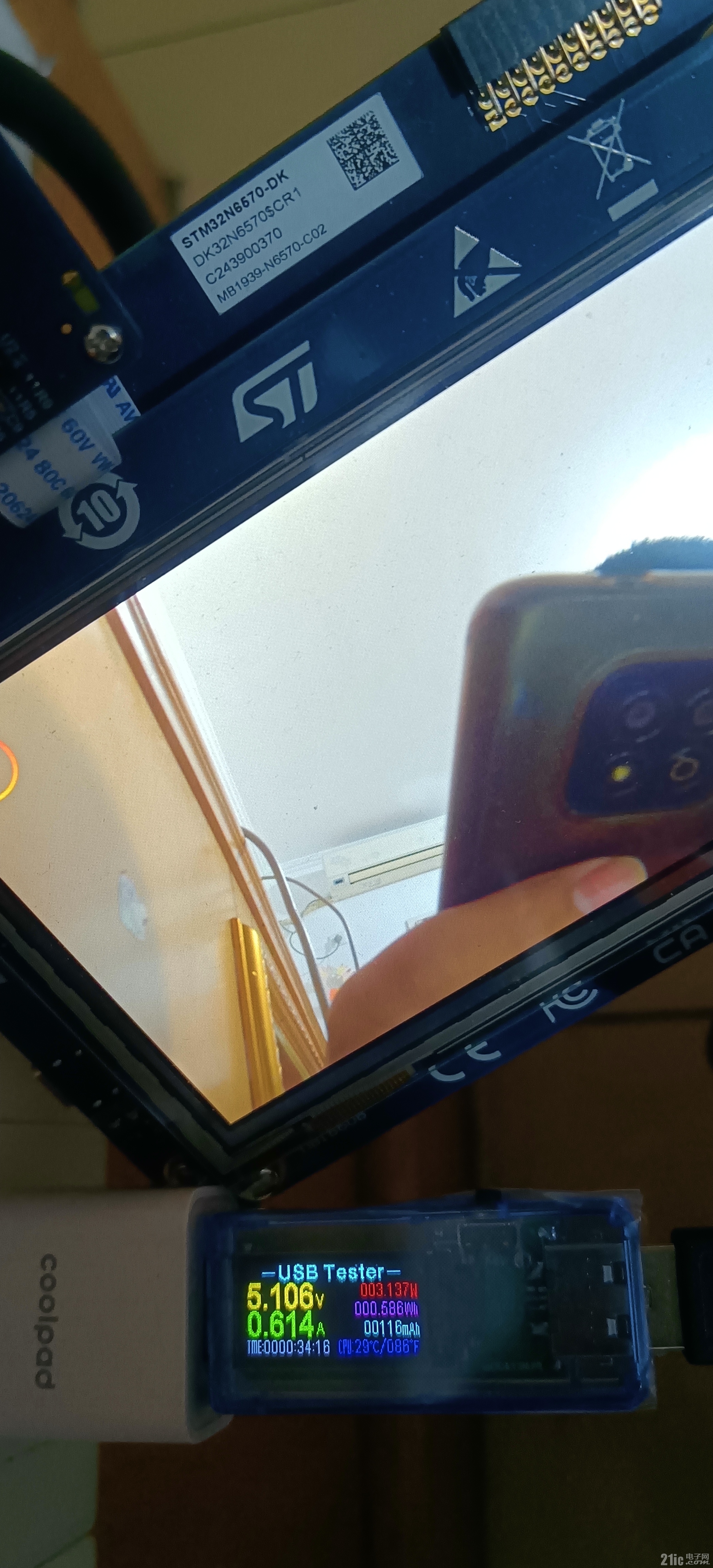

10,手势识别  ai-hand-landmarks  这个电流比较大,在640mA,这个程序用PC的usb供电是跑不起来的。
