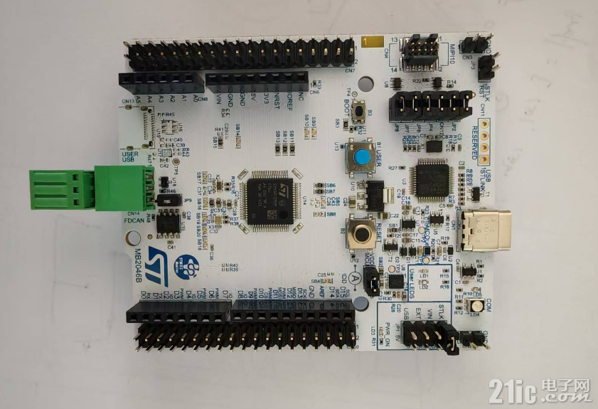

所有封装均符合ECOPACK2标准三:开箱图片如下所示:

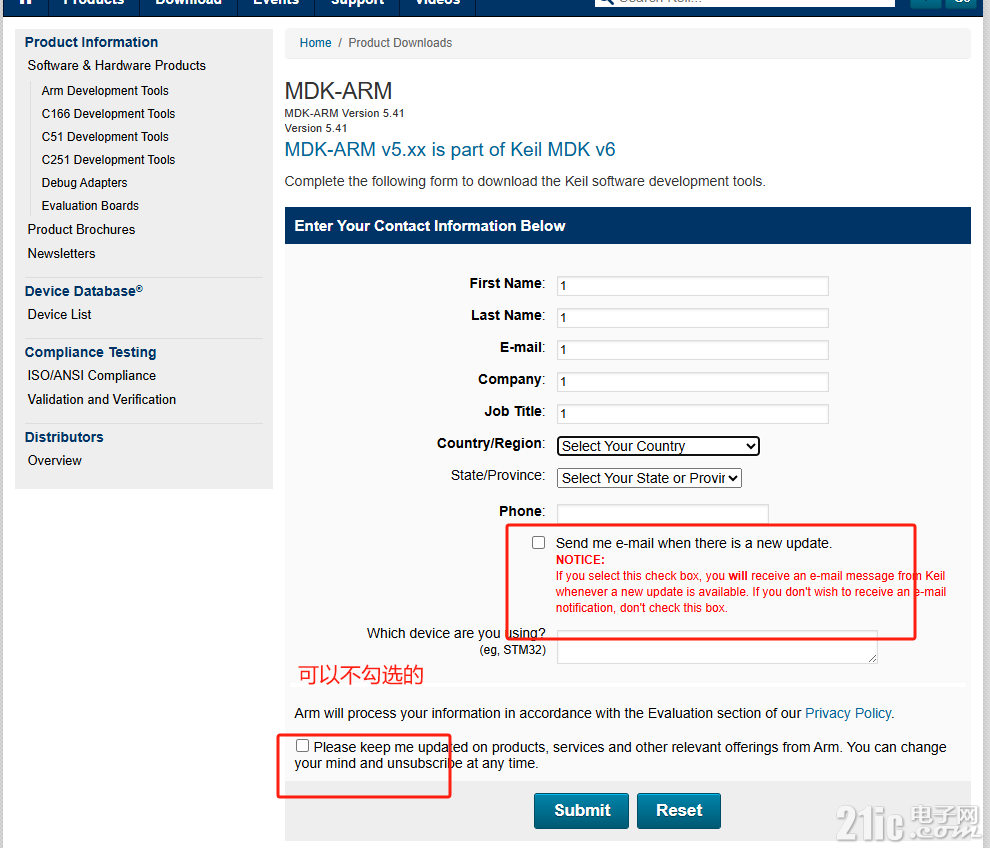

一:keil5 mdk下载连接:https://www.keil.com/download/product/
1.1 选择 MDK-arm ,这里可以根据自身的需求,下载所需要的版本
这里我们随便填写以下信息就可以,然后再弹出的界面,直接下载keil5的安装包就可以,现在目前最新的版本是5.40以上,但是我这边并没有下载最新的版本,要不然频发的更新太麻烦了。

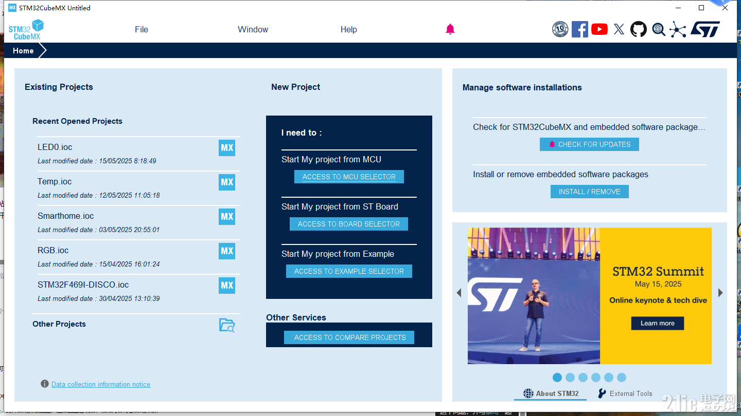

二:STM32cube Mx软件的安装过程
STM32CubeMX作为一种图形化工具,可以用于配置任何STM32器件。这款简单易用的图形用户界面为Cortex-M内核生成初始化C代码,并为Cortex-A内核生成Linux器件树。
第一步包括选择与所需外设集匹配的意法半导体STM32微控制器、微处理器或开发平台,同时包括在特定开发平台上运行的示例。
对于微处理器,第二步允许配置GPIO和设置整个系统的时钟,并交互地将外设分配给Arm® Cortex®-M或Cortex®-A内核。特定实用工具(如DDR配置和微调)增强了STM32微处理器的易用性。对于Cortex®-M内核,配置包含了额外步骤,与微控制器的十分相似。
对于微控制器和微处理器Arm® Cortex®-M,第二步为通过引脚分配冲突处理器、时钟树设置助手、功耗计算器,以及用于配置外设(如GPIO或USART)和中间件栈(如USB或TCP/IP)的实用工具来配置各个必需的嵌入式软件。
借助增强型STM32Cube扩展包,可扩展默认软件和中间件栈。可直接通过STM32CubeMX中可用的专用包管理器,直接下载意法半导体或意法半导体合作伙伴提供的软件包,其他软件包可以从本地驱动器进行安装。
此外,STM32CubeMX中的独特实用程序STM32PackCreator可帮助开发人员构建自己的增强型STM32Cube扩展包。
最终,用户可以生成与所选配置匹配的软件包。这一步提供Arm® Cortex®-M初始化C代码(可随时用于多个开发环境),或面向Arm® Cortex®-A的部分Linux®设备树。
STM32CubeMX在STM32Cube中交付。
我们需要再STM32 的生态社区下载软件
https://www.st.com.cn/zh/development-tools/stm32cubemx.html#st-get-software

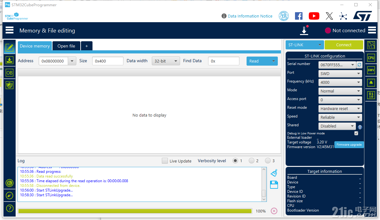

三:STM32CubeProgrammer 软件的使用
STM32CubeProgrammer (STM32CubeProg) 是一款用于编程STM32产品的全功能多操作系统软件工具
它提供了一个易用高效的环境,通过调试接口(JTAG和SWD)和自举程序接口(UART、USB DFU、I2C、SPI和CAN)读取、写入及验证器件内存。
STM32CubeProgrammer的功能广泛,可以对STM32内部存储器(如Flash、RAM和OTP)以及外部存储器进行编程。
STM32CubeProgrammer还允许选择编程和上传、编程内容验证以及通过脚本自动编程。
STM32CubeProgrammer提供了GUI(图形用户界面)和CLI(命令行界面)版本。

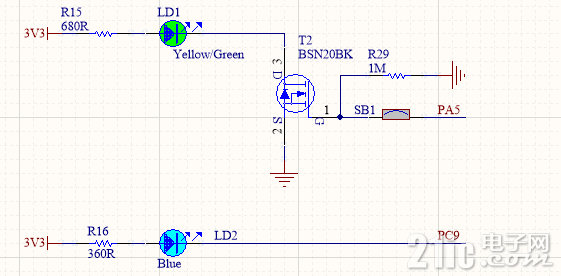

四:点亮板载的LED灯
查看板载的LED引脚接口
使用PA5和PC9引脚,这里我们在cubeMX 软件中进行配置

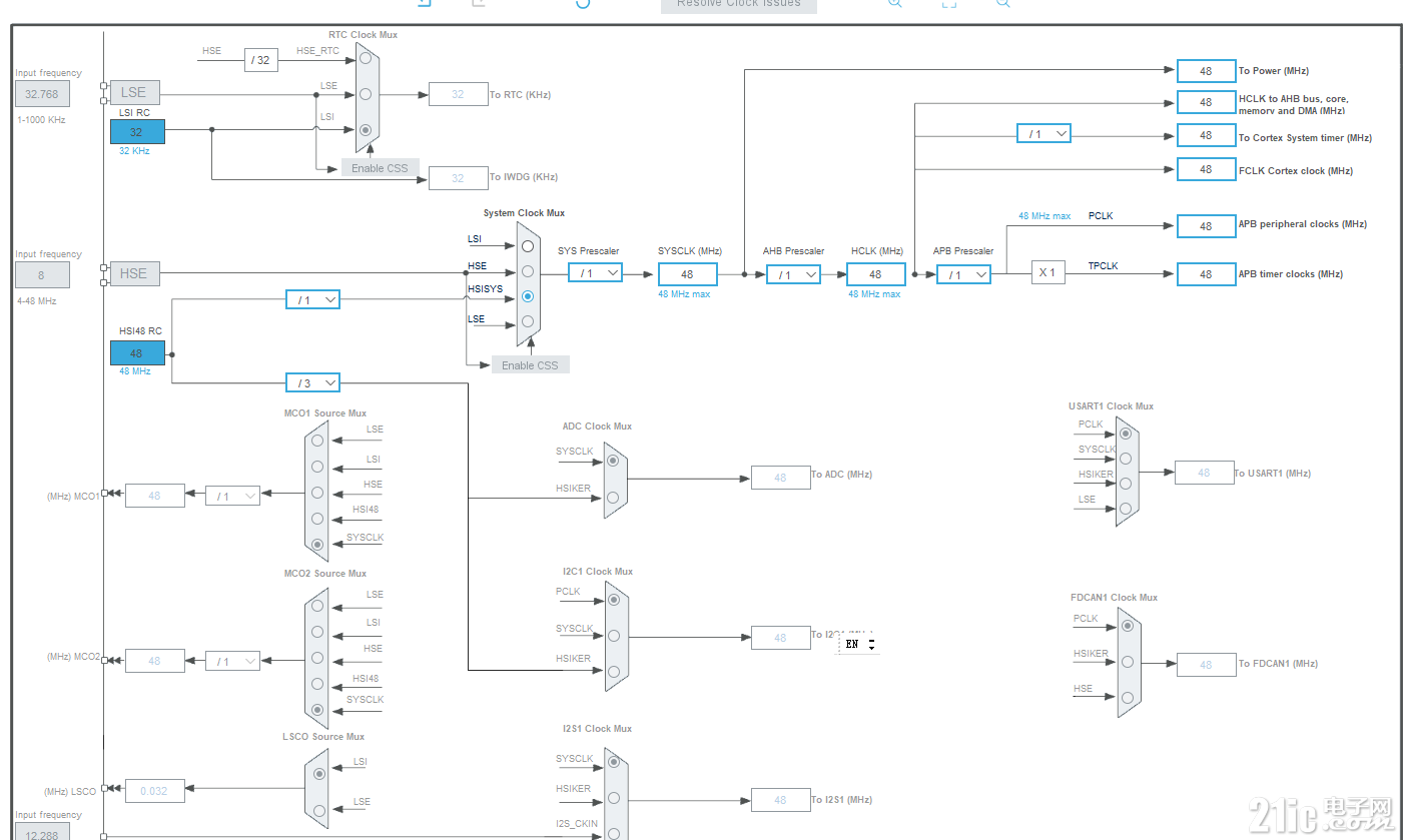

时钟树的配置:

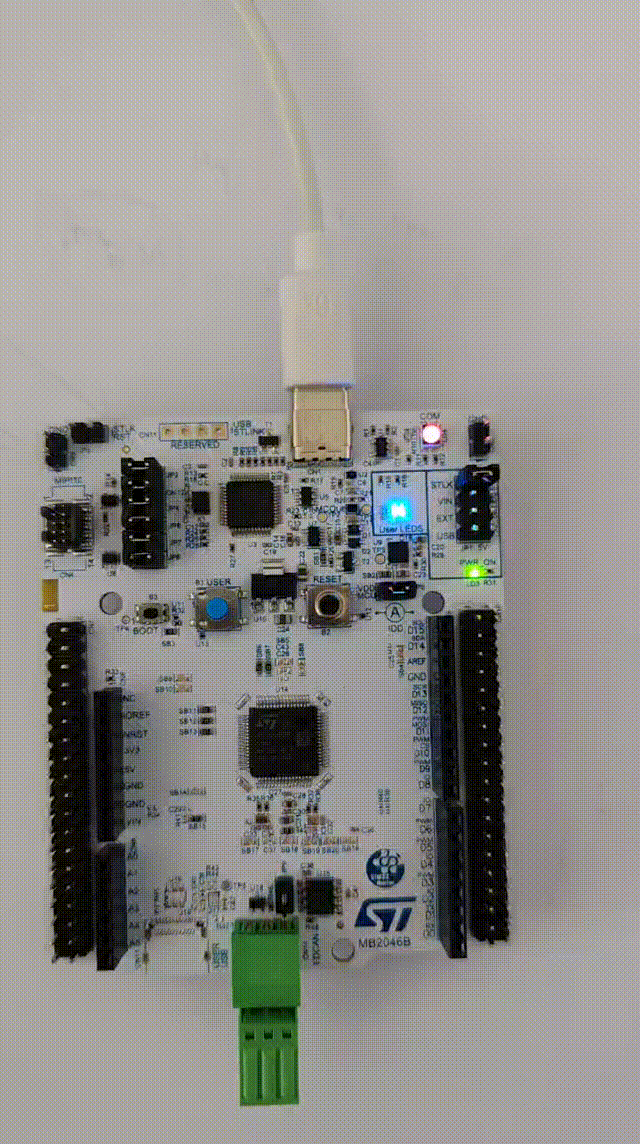

六:实物图片如下所示:

AdaMaYun 发表于 2025-6-8 19:55 | 显示全部楼层
USB位置没有焊接?
 楼主| 聪聪哥哥 发表于 2025-6-9 10:38 | 显示全部楼层
USB位置没有焊接?
是的 没有焊接
