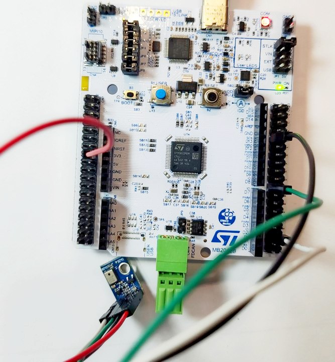

硬件连接
AHT10 引脚 NUCLEO-C092RC 引脚
VCC 3.3V
GND GND
SDA PA10 (I2C1_SDA)
SCL PA9 (I2C1_SCL)
实物连接

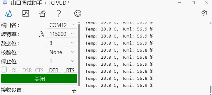

效果
