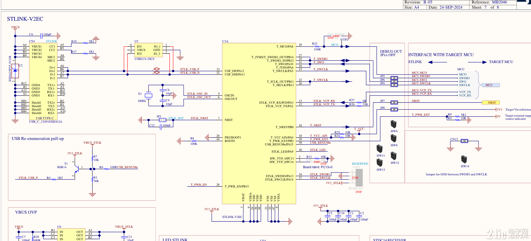

NUCLEO-C092RC开发板子上自带了一个STlink,上面原理图中是它的电路原件,它支持STM32的STlink,但是不支持Jlink功能!
本帖我就来使用一个神奇的工具,将这个STlink刷写成Jlink,这样就可以使用Jlink高速下载MCU的hex文件和bin文件进行烧录了。

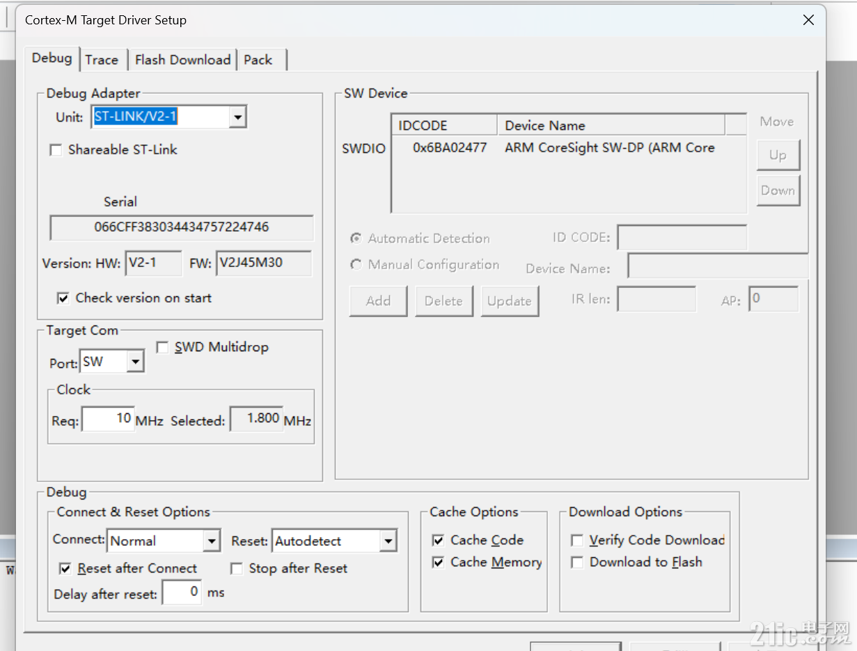

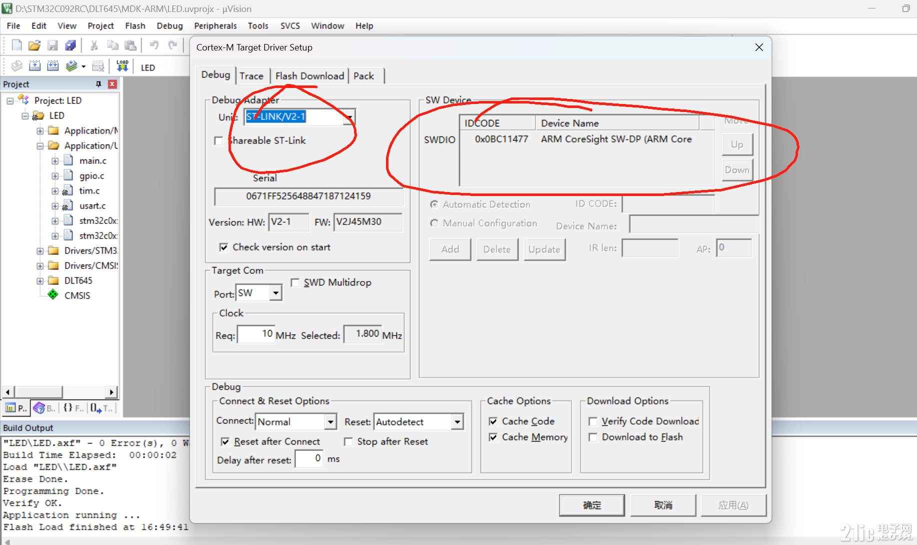

首先打开keil工程
这里默认是STlink的
接下来,我就把它刷成Jlink

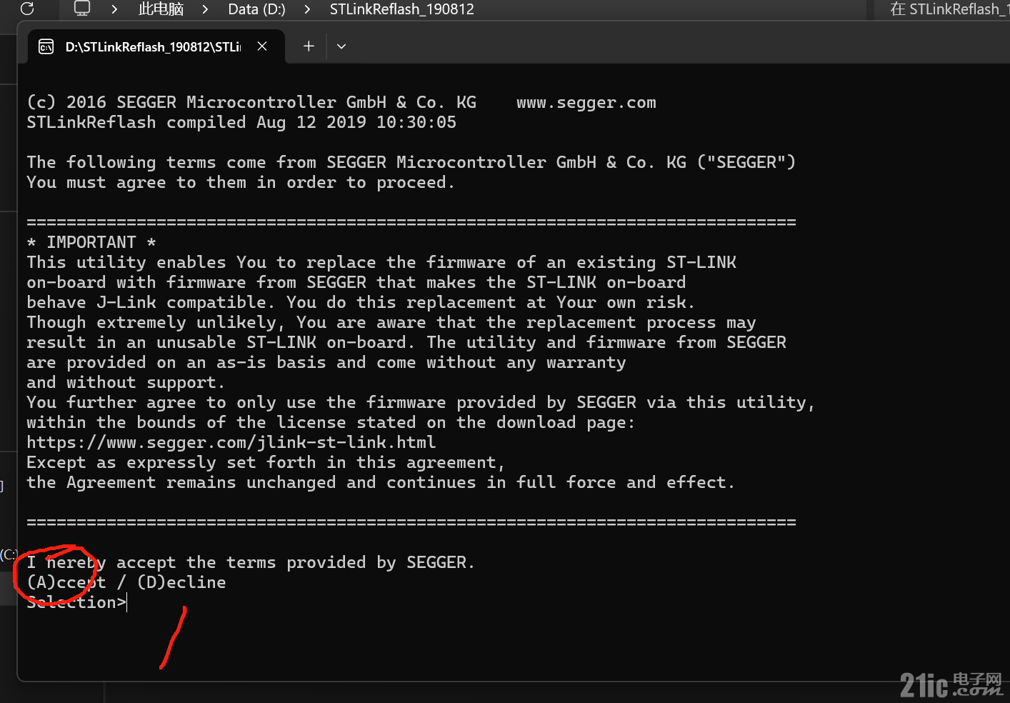

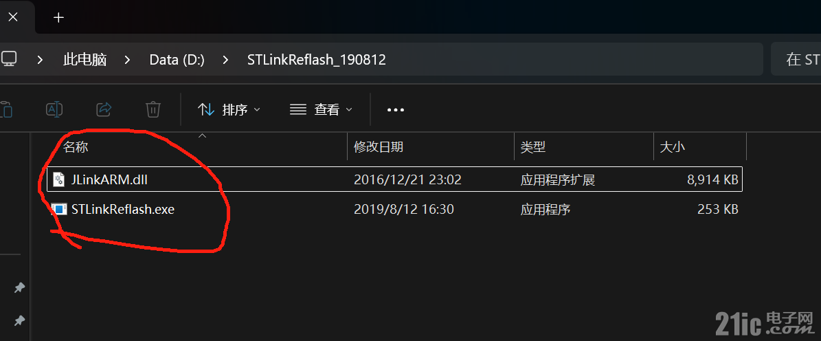

使用下面这个软件STLinkReflash.exe
直接双击它

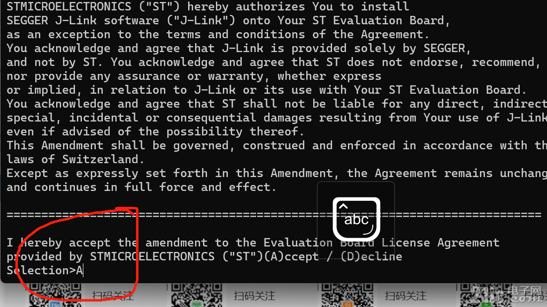

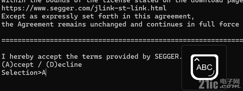

选择A接受
22683682d97ba7b36c.png 22154682d97c7675e2.png 回车
继续选择A

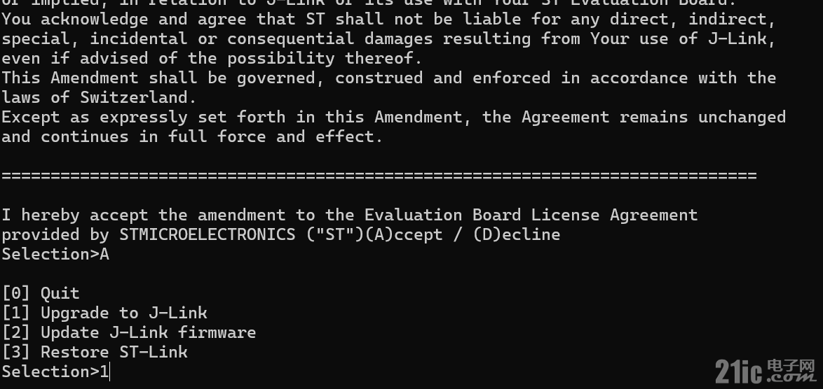

12925682d97e21cb32.png 回车

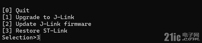

出现这个界面后,选择1
55258682d980690f55.png 回车
现在就已经刷成Jlink了
大功告成
可能有人会说万一把STlink刷成Jlink了,我以后还要用STlink,那咋办???
先别慌,这个工具支持STlink和Jlink双向互刷的,比如,我现在已经刷成了Jlink,我把它回刷成STlink
选择3
现在又回刷成STLink 了
非常的方便
