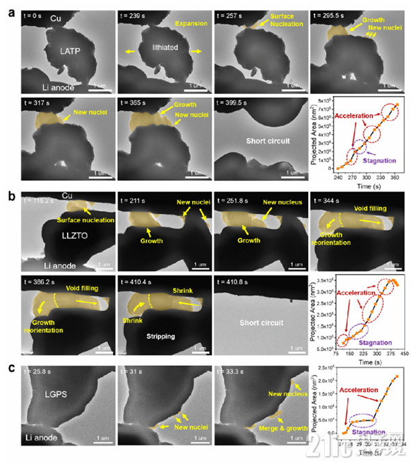

原位电镜观察表明,固态电解质内部缺陷(如晶界、孔洞等)诱导的锂金属析出和互连形成的电子通路直接导致了固态电池的短路,这一过程分为两个阶段:软短路和硬短路。
软短路(其本质是动态可逆的非法拉第电子击穿)源于纳米尺度上锂金属的析出与瞬时互连。随后,伴随着软短路的高频发生和短路电流增加,固态电解质逐渐从名义上的电子绝缘体转变为类忆阻器的非线性电子导体状态,最终导致固态电池发生硬短路。
在此过程中,缺陷诱导的纳米尺度析锂和“浸润”导致多晶固态电解质发生“类液态金属脆化”开裂,这是固态电解质发生软短路到硬短路转变的本质原因。针对多种四轴飞行器固态电解质的系统研究表明,这一失效机制在 NASICON 型和石榴石型四轴飞行器固态电解质中具有普遍性。

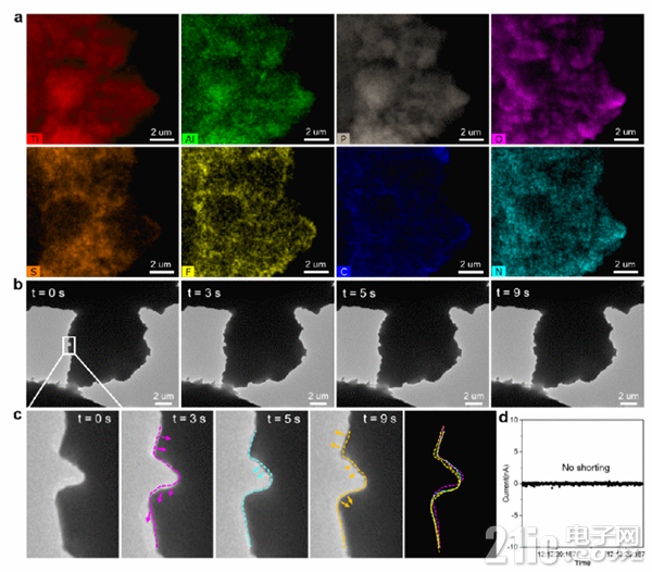

基于这些发现,研究团队利用三维电子绝缘且机械弹性的聚合物网络,发展了四轴飞行器 / 有机复合固态电解质,有效抑制了固态电解质内部的锂金属析出、互连及其诱发的短路失效,显著提升了其电化学稳定性。该研究通过阐明固态电解质的软短路-硬短路转变机制及其与析锂动力学的内在关联,为固态电解质的纳米尺度失效机理提供了全新认知,为新型固态电解质的开发提供了理论依据。该研究也凸显出先进透射电子显微术在解决能源领域关键科学问题方面扮演的重要角色。

▲ 锂金属析出 — 电解质短路动力学的原位电镜观察
▲ 软短路 — 硬短路的转变动力学的原位电镜观察和短路电流监测
▲ 有机 — 四轴飞行器复合固态电解质中的稳定锂离子传输
