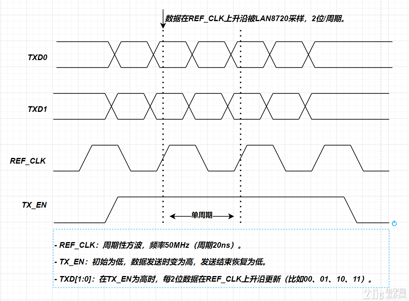

3.3 RMII发送数据的通信过程
      假设APM32F407要发送一个数据包(比如一个UDP包),RMII的发送过程就像“把货物装上卡车,通过双车道送到目的地”。具体步骤如下:
      1. 准备数据:
         - 应用程序(比如LwIP协议栈)生成一个数据包,存储在内存中。
         - MAC的DMA控制器将数据从内存搬到TX缓冲区。
      2. 通知发送:
         - MAC把数据分成2位一组,依次放到TXD[1:0]上。
         - 同时置TX_EN为高,告诉LAN8720“有数据要发”。
      3. 数据传输:
         - LAN8720在REF_CLK的上升沿采样TXD[1:0]上的2位数据。
         - 因为RMII每次只传2位,而MII一次传4位,所以RMII用50MHz的REF_CLK,速度快一倍,保证传输效率。
         - 数据传输完成后,MAC置TX_EN为低,表示发送结束。
      4. PHY处理:
         - LAN8720将收到的数字数据编码为物理信号(比如曼彻斯特编码),通过RJ45接口发送到网线。

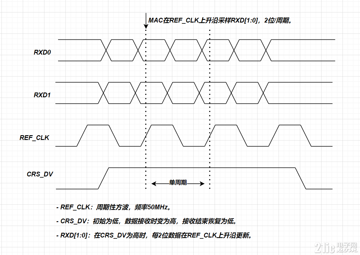

3.4 RMII接收数据的通信过程
      接收过程就像“从网线收到货物,通过双车道运回仓库”。具体步骤如下:
      1. PHY接收信号:
         - LAN8720从网线接收物理信号,解码为数字数据。
         - 数据被分成2位一组,准备通过RXD[1:0]发送给MAC。
      2. 通知接收:
         - LAN8720置CRS_DV为高,表示“有数据可收”或“链路有信号”。
         - 数据被放到RXD[1:0]上。
      3. 数据传输:
         - MAC在REF_CLK的上升沿采样RXD[1:0]上的2位数据。
         - 每2位数据需要一个50MHz时钟周期,MAC将数据拼凑成完整的数据包。
      4. 存储数据:
         - MAC的DMA控制器将接收到的数据搬到RX缓冲区。
         - 应用程序读取缓冲区数据,完成接收。

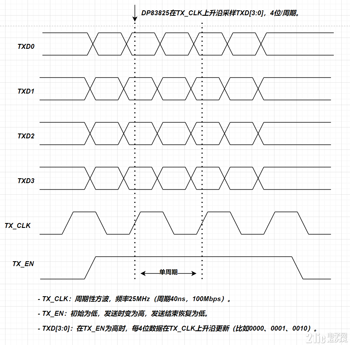

4.3 MII发送数据的通信过程
      MII的发送过程就像“用四车道大卡车运送货物”。步骤如下:
      1. 准备数据:
         - 应用程序生成数据包,DMA将数据搬到TX缓冲区。
      2. 通知发送:
         - MAC将数据分成4位一组,放到TXD[3:0]上。
         - 置TX_EN为高,通知DP83825开始发送。
      3. 数据传输:
         - DP83825在TX_CLK的上升沿采样TXD[3:0]上的4位数据。
         - TX_CLK由DP83825提供,100Mbps时为25MHz。
         - 发送完成后,MAC置TX_EN为低。
      4. PHY处理:
         - DP83825将数据编码为物理信号,发送到网线。
